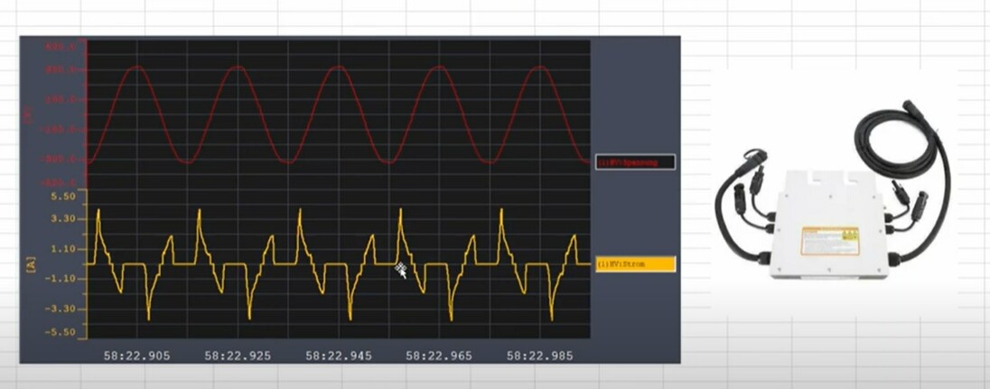

wenn ein netz gebundener Wechselrichter die Krawatte kriegt, dann ist kein Karneval in China, sondern die Doppeldeutigkeit der Sprache wurde missverstanden.
Einfach wird das nicht, wenn man dann noch mal sieht, wie sauberen oder auch unsauberen Strom gerade Microinverter liefern, wo eine Verwandtschaft mit Sinus Kurve kaum zu erkennen ist, wie es VoltAmpereLux auf seinem Kanal zeigte u.a für den beliebten SG600 mit hoher Scheinleistung in bestimmten Betriebszuständen.

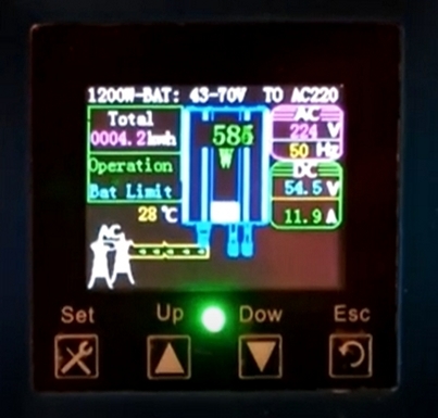

Ich schau mal weiter nach der 1200W Version des GTN-120048 aus deinem 1. Link (44 - 70V PV), die dann auch nur mit einer 48 V Batterie arbeiten kann.
Bin noch unsicher, wie der zu einer LiFePo4 Batterie bei 2x 540 Watt Modulen passen kann, sprich 24V wären vielleicht passender, aber das ist noch eine spätere Baustelle bei dem Projekt. Spannend find ich auf jeden Fall den Limiter in dem Paket.
Aber selbst ebay zeigt keine Spur von einem GTN-100048 oder GTN-120048 , selbst wenn man in den Beschreibungen suchen lässt.
Und eben hab ich bei der Suche nach SoyoSource doch glatt was gefunden ?

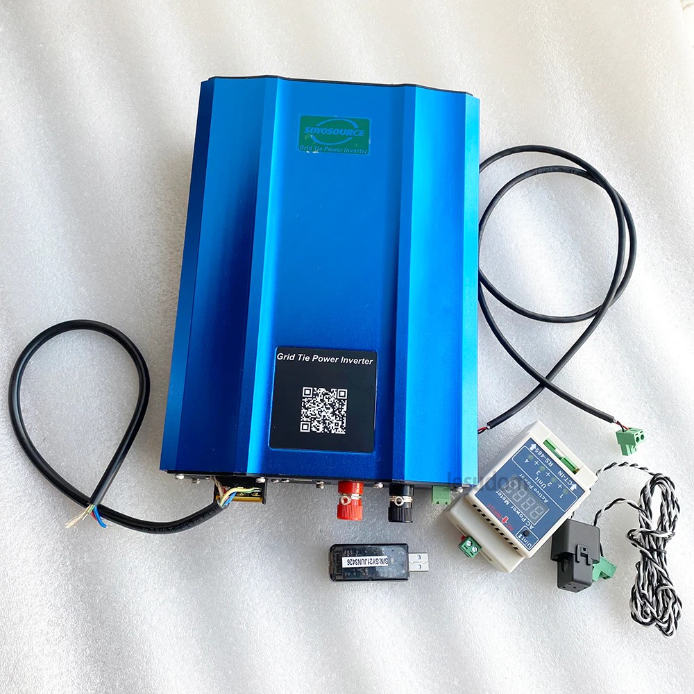

Nur am Rande für die Mitlesenden: auf aliexpress Fotos erkennt man nicht, dass dieser Inverter ein Display hat, weil an der Stelle nur ein QR Code gezeigt wird, der wie ein Aufkleber wirkt, vielleicht auch nur eine Schutzfolie des Herstellers, aber ungeschickt von dem Shop, kein Bild vom Display zu zeigen.
Also erst einmal ein großes Danke schön, auch an Deine Mutter für den Einblick in ihr Gartenhaus.
da musst Du bissel aufpassen.
Seit Mitte des jahres gibt es vom SoyoSource eine Version mit WLan - und die hat dann tatsächlich kein Display mehr sondern nur den QR-Code Aufkleber, der vermutlich zur App weist - die dann aber mit 99%iger Wahrscheinlichkeit auch nicht mehr kann als das Display selbst, also Momentan-Werte anzeigen und ein paar grundlegene Einstellungen vornehmen, das Ganze ohne Datalogger weil bestimmt kein Speicher zum dauerhaften loggen verbaut wurde. Zumindest ist mir das so von den WVC und SG Microwechselrichtern bekannt, und da macht dann die WLan-Erweiterung nur noch sehr bedingt Sinn, wie ich finde.
Die Version ohne WLan hat dann das hübsche Display
danke für die Blumen :angel:
Ehre, wem Ehre gebührt ! :clap:
Jetzt wird es spannend. Die neue Version ist somit ohne Display, aber mit WLAN, wobei das ja eher ein USB Dongle WiFi ist, der vermutlich auch nicht mit dem Nulleinspeisemodul per WLAN kommunizieren kann, sondern einfach nur die Verbindung zu einem Router zur Versorgung der App herstellen kann, oder ?

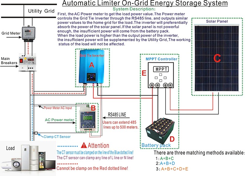

Pingpong kannst Du auf zwei Arten vermeiden:
1. der SoyoSource misst ja eh nur mittels einer einzigen Strommessklemme, kann also nur eine Phase überwachen und ausnullen. Von daher würde es sich anbieten, bei zwei WR dann auch zwei unterschiedliche Phasen zu messen
2. man kann auch beliebig viele WR an eine Phase klemmen, dazu braucht man dann nur einen Sensor und eine Limiterbox. An der Limiterbox stellt man dann die Anzahl der WR ein und diese teilt das Signal dann entsprechend auf die WR auf, sodass es in der Summe wieder genau Null ist. Das hab ich bei mir so, zwei WR parallel an einem Sensor und jeder "sieht" nur die Hälfte der einzuspeisenden Leistung. Das ist schon ein nettes Feature.
Aber ich geb Dir Recht, nur 500W an einem 1.200W WR ist preislich nicht so toll.
Vom SoyoSource gibt es auch Modelle mit 1.000W (uninteressant da identischer Preis zum 1.200) sowie zwei kleinere Modelle mit 500W und 600W, jedoch ohne Limiter-Sensor und mit fest einstellbarer Einspeiseleistung per Drehrädchen. Von den 600ern hab ich auch einen am Laufen, der 500er hat weniger auswählbare Spannungsbereiche als der 600er

Danke für die Updates, nur zeichnet sich seit gestern mittag ab, das es aktuell keine Micro Inverter gibt, die mit 500+ W Modulen etwas anfangen können.
Zudem hat mich das saubere Design der "Heidi Anlage" dazu tendieren lassen, doch eine Anlage mit Speicher anzugehen, da ich auch noch eine neue 12V AGM 80 Ah Wohnraum Batterie von Exide fürs Wohnmobil rumstehen habe, weil da schon 2 drin sind und mehr nicht rein geht.
Ausgehend von dem auf Deinem Blog Seite gezeigten Schaubild bin ich zu diesem Ansatz gekommen mit dem Ziel, 2023 wohl eine LiFePo4 einzusetzen, doch dazu braucht es erst einmal Messergebnisse von dem Standort, schließlich ist die LiFePo4 fix bei 500€ und bei der 24 V AGM Lösung bräuchte ich nur noch eine AGM gleicher Größe, um loslegen zu können. Ich muss die Anlage auch komplett draußen montieren, sprich Akku und Co müssen am Ende in einem Wettergeschützten Schränkchen stehen.
Die 1200 Watt reichen auch, weil mehr nur gebraucht wird, wenn in dem Haushalt gebacken oder / und gekocht wird, also Herd, Backofen oder gar Warmwasser läuft, denn da hängt auch noch im Bad ein 18 kW Durchlauferhitzer dran, der wohl nur zum Duschen im Einsatz ist. Föhn und Mikrowelle sind wie Wasserkocher mit 2000 W gelegentlich im Einsatz, aber so immerhin zu 1200 W unterstützt. Und all diese Verbraucher laufen meist nur kurz, da rechnet sich das Vorhalten großer Inverter nicht, weil mit Ausnahme von Heißwasser, Dusche und Kochen im Schnitt deutlich unter 100 W gebraucht werden, also fast jeden Tag unter 2 kWh.
Von daher braucht der Inverter nicht größer, modbus ist auch da und damit die Nulleinspeisung erreichbar.
Kannst Du mal bitte drüber schauen, wo ich noch was übersehen habe?
