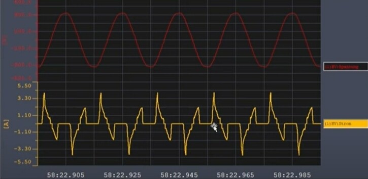

Bei der Suche bin auf das Video mit Sinus Kurvenauffälligkeiten in einigen Betriebszuständen des GMI gestoßen, wo aber besonders der SG 600 negativ aufgefallen war und wovon vermutlich auch all deren Geschwister betroffen sind.
Ob das wohl noch als Sinus durchgehen kann, gar als pure Sine wave?
Der GMI wird kurz zuvor in dem Video behandelt und schneidet kaum besser ab, kein Wunder, weil es wohl Geschwister des gleich Herstellers sind:

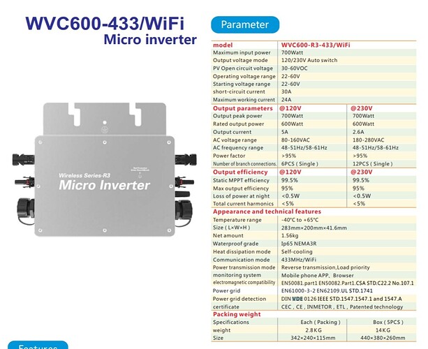

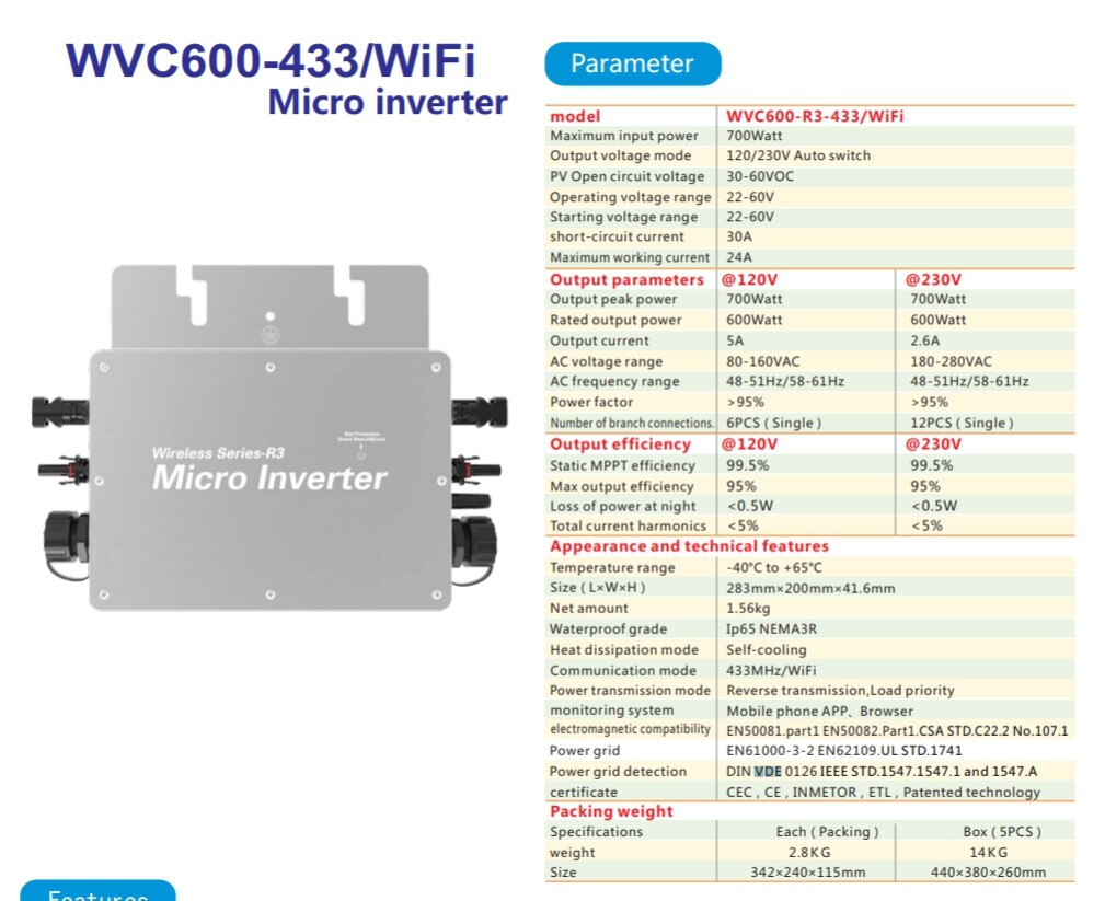

SG und GMI Serie stammen von NWT, New Energy Tek mit k und nicht mit ch, aber der WVC tauchte bei denen nicht auf. Ich nahm an, dass die sich vielleicht nur den Datenlogger mit einem anderen teilten bzw. diese Datenlogger dazu kauften.
Und so scheint es wohl zu sein: Die WVC werden hergestellt von der Firma Dongguan Kaideng, kurz Kaideng bzw. oftmals auch als Kadeng bezeichnet aus der "Kleinstadt" Dongguan, hat nur 10 Mio. Einwohner. Daher auch das dg in der url.

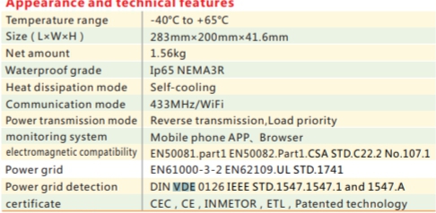

Deren Dokumentation bzw. Handbuch ist vom Eindruck her und ansprechender, detailreicher, umfassender wie allein das Beispiel WVC 600 WiFi und Datenlogger zeigt, was eine 433 Mhz bridge zum eigenen WLAN Router herstellt, um die Messdaten in die Cloud zu liefern - daher auch der hoch wirkende Preis, wobei der ja auch den Betrieb des Cloudservers tragen muss. Nur ein 1. Eindruck, aber sagen wir mal ein positiver, denn es wird auch mal VDE erwähnt, aber ich meine nur als Norm zur Grid detection und nicht als eine erfüllte Norm.
Ich hab dann NEK als Hersteller des GMI mal gemailed und nach der Echtheit von deren pure Sine wave wie auch VDE gefragt, worauf ich eine Antwort bekam, die eher wenig zur Reinheit der Sinuskurve und nix zum Thema VDE aussagte, von Kühlung und Throtteling gar nicht zu reden. Daraufhin hab ich halt auf das Video von VoltAmpereLux verwiesen, dass deren beide Inverter zeitweise kein Sinus mehr schaffen, weil meine Messsteckdose die als 0 W erkennt und eine andere als 2 W.
Seither herrscht Funkstille. Jedenfalls sollte man als Hersteller binnen 1 Woche eine Antwort auf so ein Problem eines Kunden mit 2 Geräten haben. Am Ende ist es nur eine begründete Vermutung, dass die unreine Sinuskurve zur nicht messbarkeit führen, wobei ich das bei 3 verschiedenen Strom-Mess-Funksteckdosen beobachtete, also LEDVANCE von ehemals OSRAM wie auch bei TUYA und SONOFF Pow R2, die alle im Schwachlicht keine Leistung mehr messen, obschon der GMI-300 grün leuchtend Netzbetrieb signalisiert.
