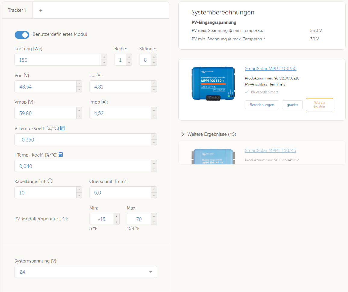

max Spannung Solarmodule

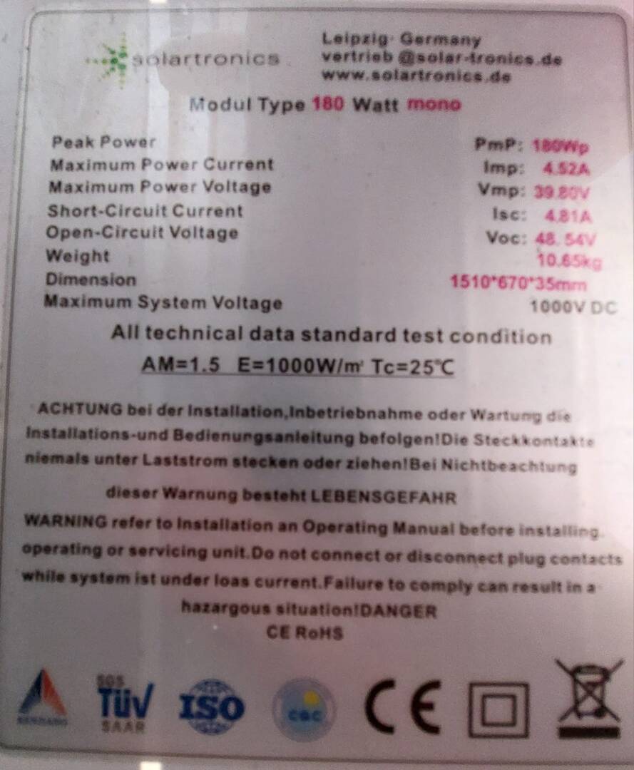

Hallo zusammen. Ich habe eine technische Frage. In mein System ist ein victron 100/20 verbaut da ich 2 Module in reihe schalten komme ich max auf open cirent Vorlage 48.54 V x 2. So bin ich unter den 100 VDC

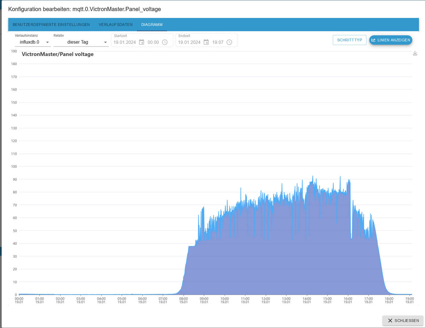

Bin ich da zu knapp? Maxx Spannung im der App 97,82 VDC.
Ich bedanke mich.
Hallo, ja, viel zu knapp.
Rechne mal Voc bei minus 15 Grad aus. Bei 2 in Reihe addieren sich die Voc Werte.
Regler sind empfindlich bei zu hoher Spannung und verabschieden sich dann.
Ich empfehle 20 Prozent Puffer einzuplanen also Voc1 + Voc2 + 20% < Vma x des Reglers. Anders: zB Victron 100/20 mit höchstens 80 V Voc.
sonnige Grüße mobilsolar
Ich bedankem ich für die Rückmeldung.
Das habe ich schon vermutet.
also besser einen 150 V Victron nehmen :frowning: wie ist das wenn eines der Module verschattet ist ich habe 8x diese Module drin
oder besser auf 24 V DC gehen und 2 Module an einen Victron packen? dann habe ich 3 Laderegler ....
dank schonmal.

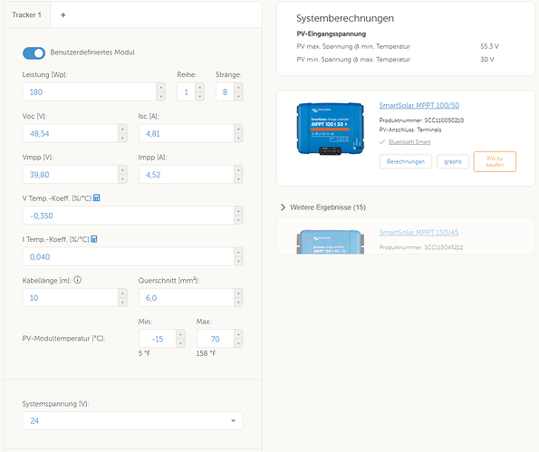

Leider fehlt die Angaben zum Temperatur Koeffizent...

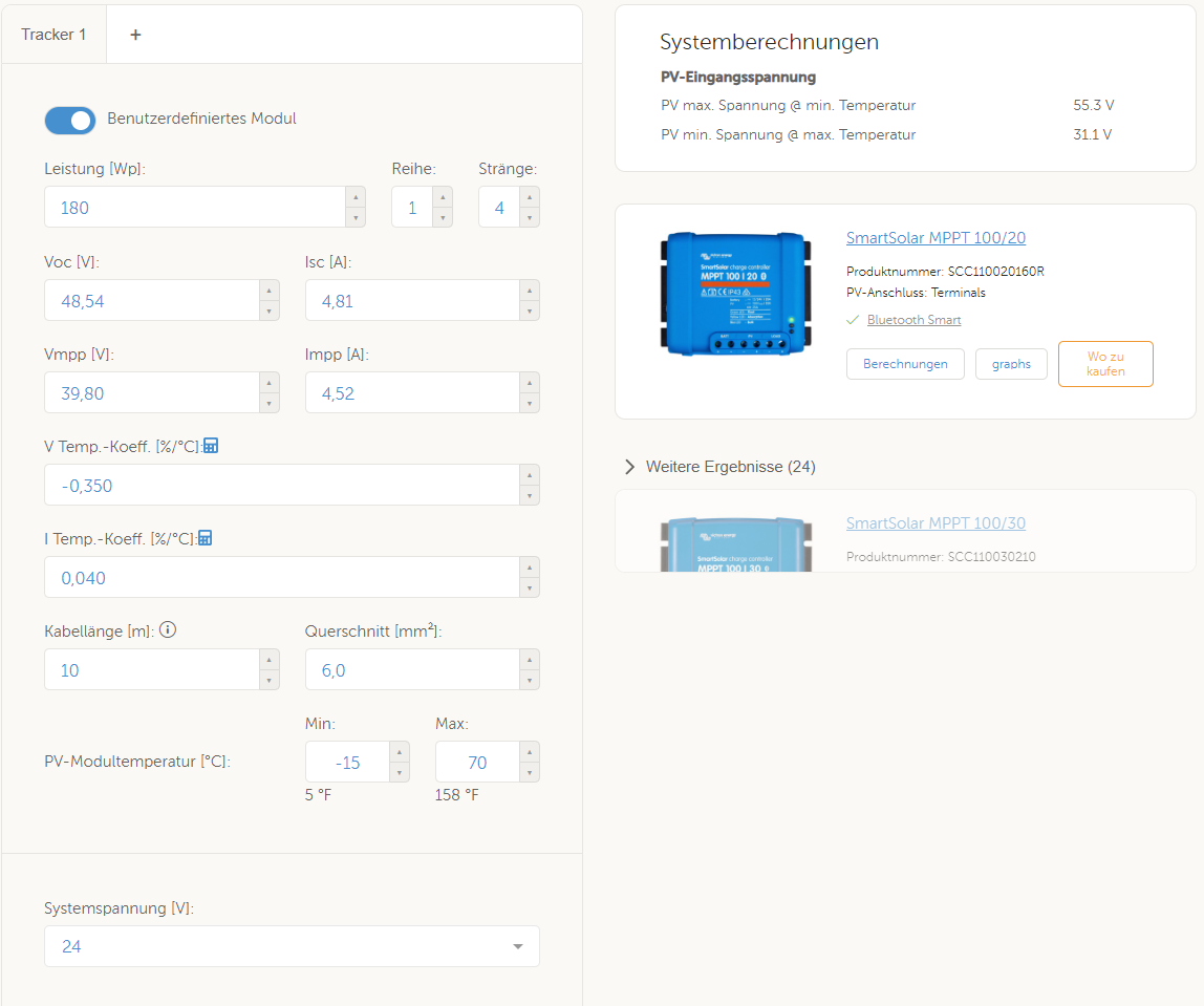

Nutzt doch einfach mal den MPPT Calculator - Victron Energy und schau je nach Anzahl Module was er dir vorschlägt...
Hier bei Bespielergebnisse:
24V alle 8 Parallel:
48V 2 Reihe 4 Parallel:
Brauchst also nur einen Laderegler für alle 8 Module.
Achso du hast ja schon ein 100/20. An diesem kannst du bereits vier Parallel schalten.
Wenn dir 24V reichen kannst du den behalten und um einen weiteren für die weiteren vier Module ergänzen.

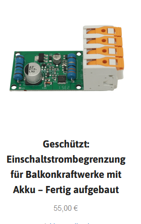

Einschaltstrombegrenzer kannst du dir selber bauen, hier gibt es z.b. eine fertige Platine zum selber bestücken inkl Anleitung:
Alternativ aber auch sehr viel im Discord von Ahoi Projekt.
Bei Einspeisung über in DE 600VA ist das kein Balkonkraftwerk mehr. Ist dir aber sicherlich bewusst.
@mhltheone
der Kollege von Gladbecker Solarmodule hat schon eine neue Platiene am Start ist leider aus :frowning: vertig aufgebaut.
Werde bei 600 VA bleiben so das die Gesamtleistung nicht drüber geht.
Was ich überlege ist das zu kaufen.
dann kann ich auch den DMP wecklassen.
Sollte ich mehr Sonnebekommen und der Akku ist voll ist das eben so.
Da ich 2 HM's einsetzte die Gesamt nicht über 600 W gehen bin ich mit den Balkonkraftwerk nur noch von der Leistung her drin.
Ja hat er. Selbst Aufbau ist aber deutlich günstiger, gerade wenn du zwei brauchst. Deshalb der Link dazu.
Aber die fertigen Begrenzer sind immer noch günstiger als der DMP.
