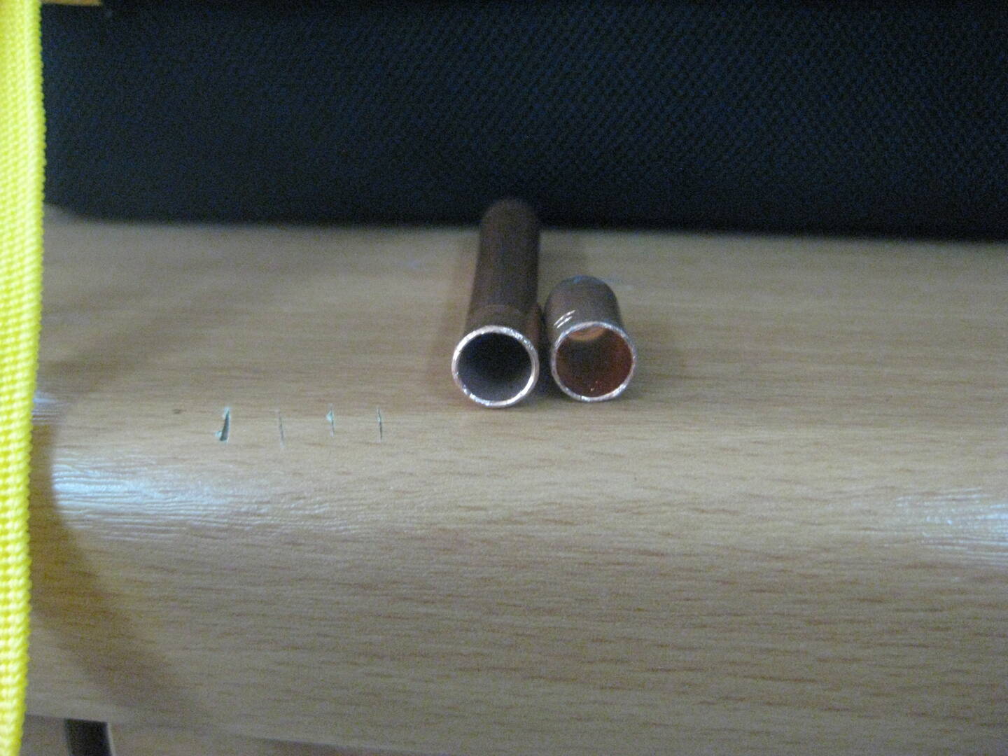

Warnung vor Entasplit bzw. Entalpia Kupferrohr 1/4 und 3/8 Zoll.
Dieses Rohr wird als "Sehr Hochwertige Kältemittelleitung in bester Qualität mit Rohrstärke: 1/4" u. 3/8" =0,8mm"angepriesen. Tatsächlich hat 1/4 Zoll ca. 0,5, 3/8" ca. 0,6 mm Wandstärke. Hab es auch sofort am geringen Gewicht gespürt, gegenüber einem gleichlangen Rest Armacell Rohr vorher.
Ich bin nicht der, der es auf Amazon deshalb bewertet hat, dort hat mich nur die Suche hingeführt. Ich hatte mir einen Rest bei Kleinanzeigen gekauft und hoffe nun, dass es mit den Armacell flare Fittings dicht wird. Im Foto der schon sichtbare Wandstärkenvergleich. Habe es mit einem elektronischen Messschieber gemessen.

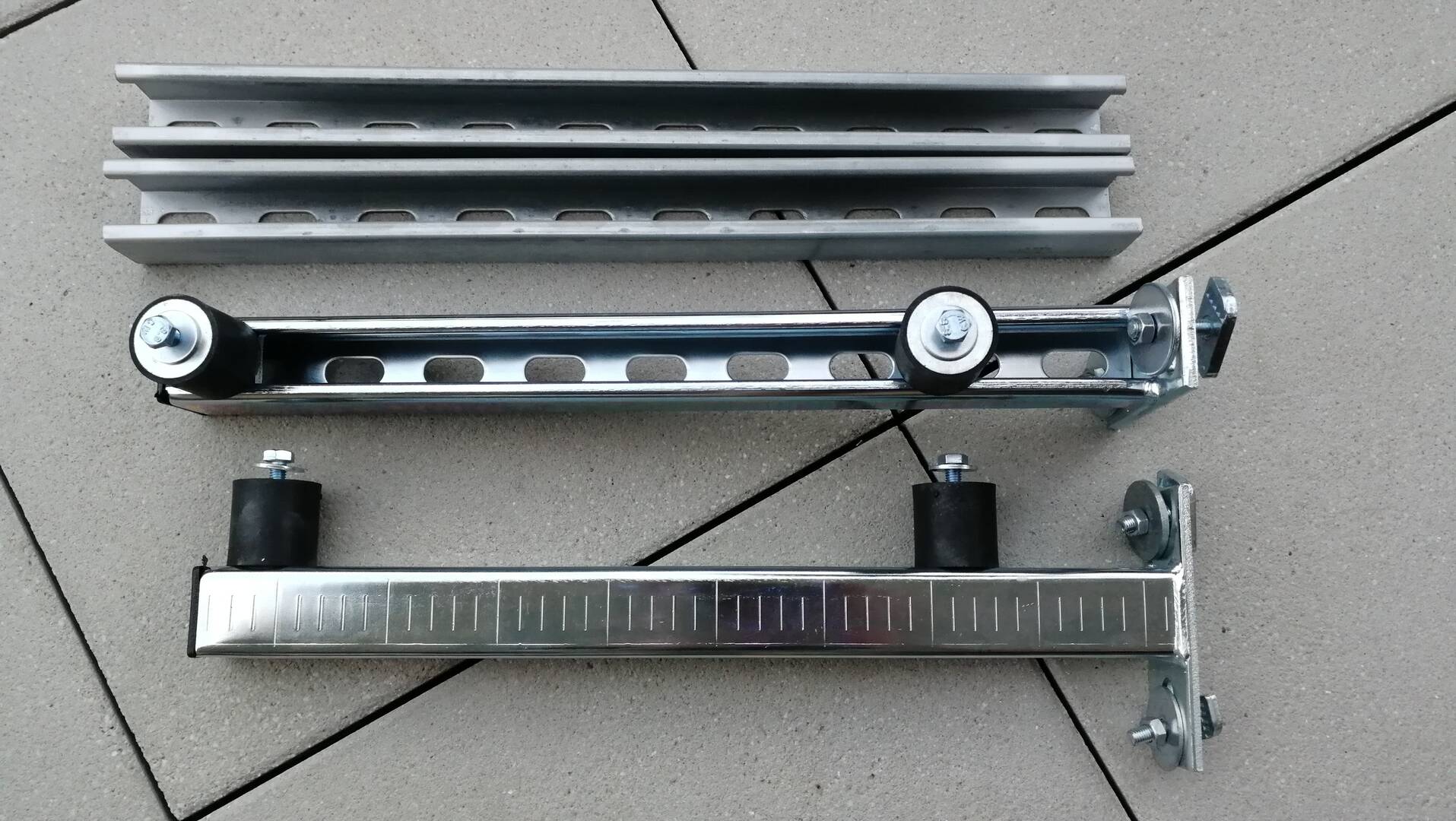

Habe mein Zubehör bei Schwab Klimatechnik bestellt, da ich eine optisch stabile Konsole gesucht habe. Die Gummis, deutlich größer als die Standard, sind inklusive. Übrigens ist der Händler auch am Telefon sehr hilfsbereit.

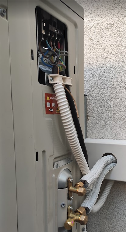

Je nachdem auf welcher Seite man am Innengerät mit den Kältemittelleitungen rausgeht macht es dort schon bis zu 80 cm Unterschied.
Am Außengerät geht man i.d.R. parallel mit den Kältemittelleitungen ins Gerät und das E-Anschlussfeld ist 30 cm höher.
@matsches , ich werde zwar auch direkt raus gehen mit der Leitungen. Aber wird trotzdem knapp.. muss ich mir was überlegen ? schade das die Leute die dass Klima Leitung Sets anbieten, nicht daran denken ..die Kabel länger zu Verkaufen oder wenigstens darauf hinweisen ..

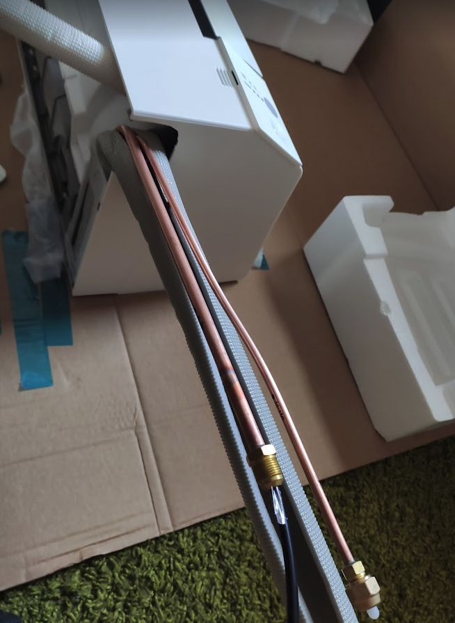

Direkt rausgehen bedeutet rechtwinklig hinter dem Innengerät? Dann wären das schon einige cm Unterschied. Kältemittelleitungen gehen (von vorne gesehen) unten rechts raus plus ca 40 cm Länge der Anschlusse und das E-Anschlussfeld im Innengerät ist oben rechts.
Außengerät:
Innengerät (bei mir hier um 180° nach rechts gebogen):
