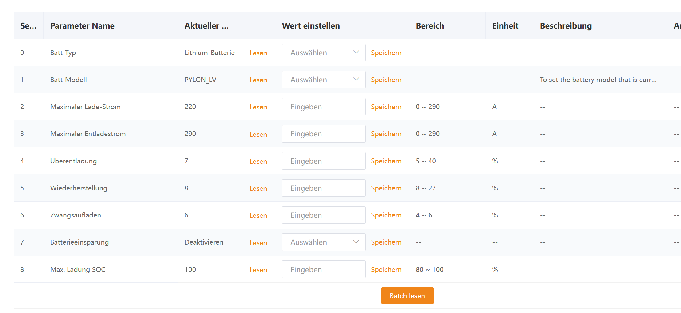

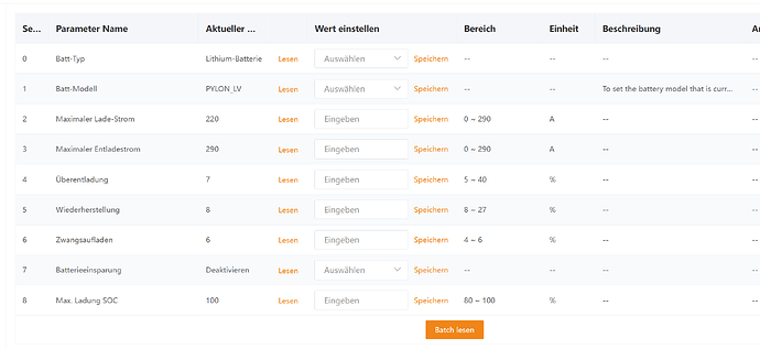

Hallo zusammen, erster Winter mit der Batterie:
2 Stück EEl V4 JK-PB BMS mit den exakten Settings von My Settings – the Off-Grid-Garage
an 15 kW Solis S6-EH3P15K02-NV-YD-L
Problem: 100% SoC wird derzeit selten erreicht, SoC der beiden Boxen driftet trotz Mehrpunktkalibrierung mit Strommesszange weit auseinander.

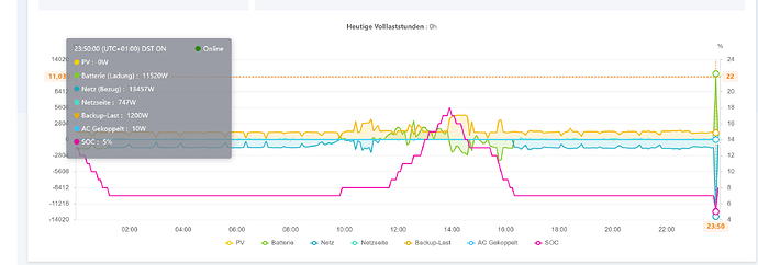

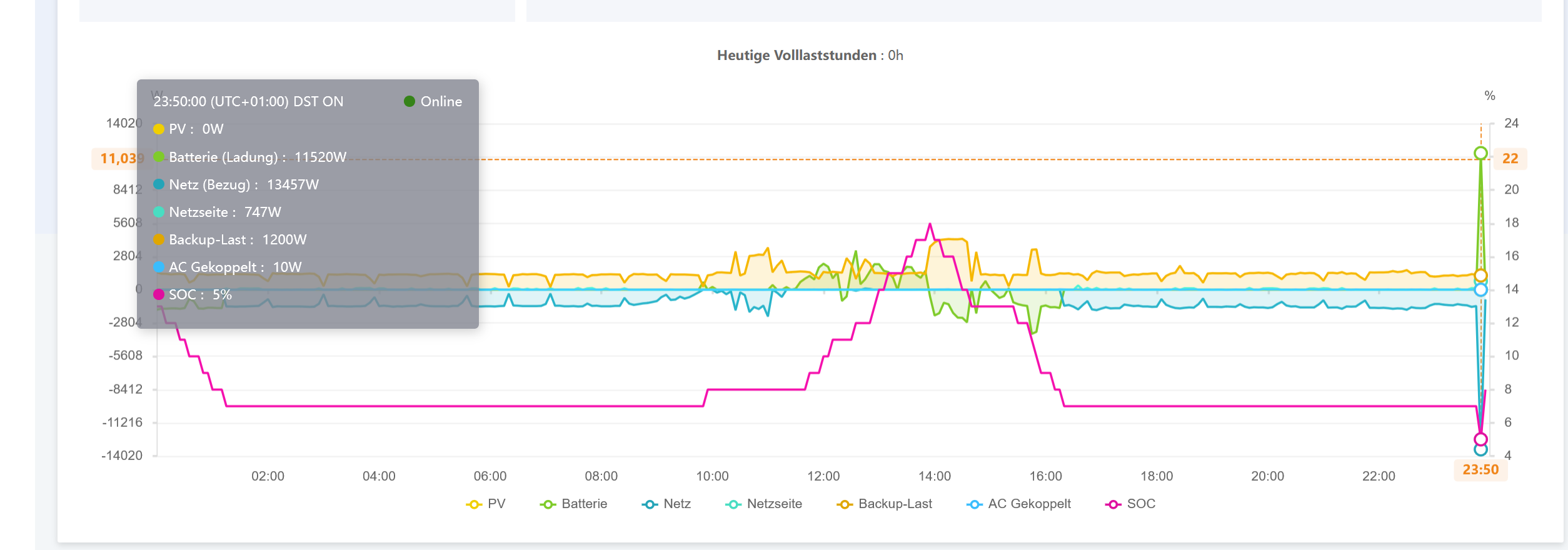

Gestern Nacht 5%+10% - der Mittelwert von 7,5% wird vom Master an den WR geschickt, dieser stoppt die Entladung. Aus unbekanntem Grund fiel der Mittelwert SoC auf 5%, der WR begann mit der Zwangsladung aus dem Netz mit maximalem Ladestrom von 220 A.
Klar könnte ich [SoC-0% Volt(V)] von derzeit 2,640 V heraufsetzen, damit der Status 0% SoC früher erreicht wird, aber das würde nichts ändern.
Jemand eine Idee oder Abhilfe?
Danke!

Nein, meine Frage war nicht ob die SoC Berechungen genau ist, das weiss ich selbst, sondern wie ich damit umgehen soll.
Mein Problem ist die Drift der SoC unter den Boxen, wenn SoC 100% im Winter selten erreicht wird.
Klar kann ich die Entladegrene am WR auf 15% setzen, Da der nur den Mittelwert sieht heißt das im worst case B1: 0% B2: 30% macht 15% im Mittel.
Weiss jemand, wo ich den Ladestrom der Zwangsladung am Solis begrenzen kann?

Es ist mir eigentlich egal ob SoC genau ist und die Entladung bei einem Mittelwert von 8% stoppt, der in Wirklichkeit evtl. schon bei 4% liegt. Was mich wunderte, dass der dann noch mal abfiel und die Zwangsladung startete. Es solle der Batt kein weitere Strom entnommen werden, der Zustand min. SoC war ja rel. kurz. Klar, braucht BMS und Co selbst Strom.
