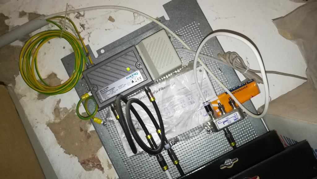

> Der Überspannungsschutz der Telekommunikationsleitung von außen
Bei mir haben die Woodoofonisten jetzt keinen erkennbaren expliziten Ableiter eingebaut (ich vermute Varistoren irgendwo im Inneren), aber schon auch einen nicht unerheblich Aufwand um die Anbindung an den Potentialausgleich getrieben. Zugegebenermassen ist die durch meine Bitte, das Kabel nicht zu kürzen, entstandene Spule etwas kontraproduktiv. Vielleicht mach ich die besser doch noch weg...
