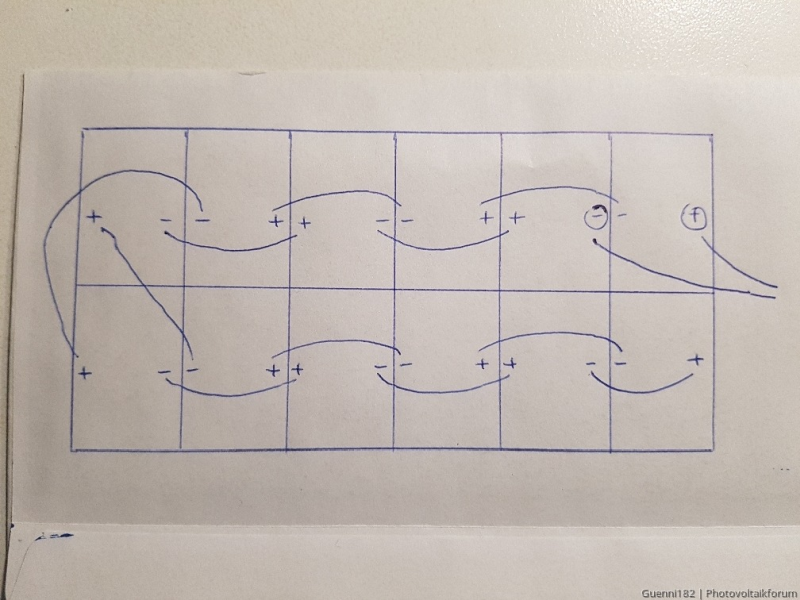

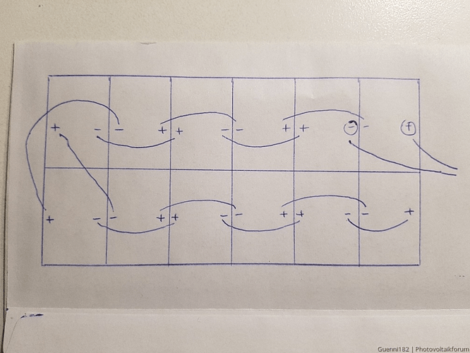

Du hast oben auch Induktion angesprochen - vermeide Schleifenbildung. Immer und überall. Bei 28 Modulen, wo wohl einiges an Reihenschaltung erfolgen wird, fällt mir wieder diese schöne Skizze ein, die ich mir irgendwann mal hier aus dem Forum kopiert hatte:
das nur nebenbei, vielleicht nutzt das als Gedankenanstoss

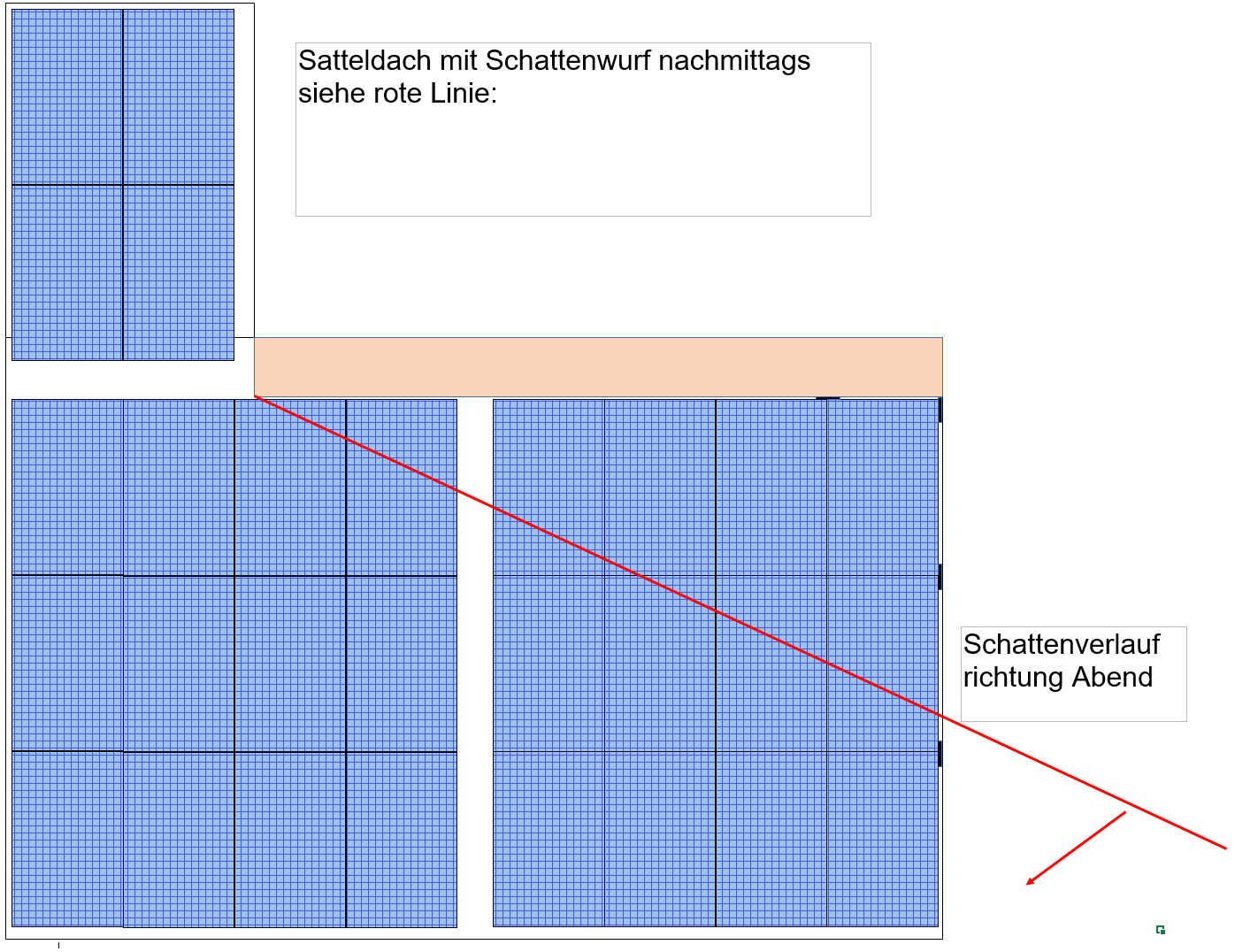

Das mit dem Schleifen in der Modulverkettung verhindern wird bei mir warscheinlich nichts. Da lege ich die Priorität bei der Stringzusammenstellung eher auf die möglichen Verschattungssituationen, speziell am Nachmittag. Da wird es m.E. unmöglich sein Schleifen zu verhindern.
Beim Gewählten Modultyp kann ich max. 10 Module in Serie schalten. Damit ergeben sich drei Strings mit entweder:
ST1: 10S
ST2: 9S
ST3: 9S
oder
ST1: 10S
ST2: 10S
ST3: 8S
Die Frage ist ob die Schleifenbildung überhaupt einen Einfluss hat wenn denn dann DC + und DC - über 30m direkt parallel in einer Mantelleitung verlegt sind. Da sollte sich die Spitze eigentlich gegenseitig auslöschen.

Diese Verschaltungsskizze ist durchaus bei weniger Modulen anwendbar, und das steht deinen Gruppierungsüberlegungen nicht im Weg. Zweck dieser Anordnung ist ja, die aufgespannte Fläche beim Spannungspfad klein zu halten. Um eine Schleife kommt man ja im Stromkreis nicht drum rum :wink:
Wegen Schatten (obwohl ich zumin im Sommer da wenig von habe) habe ich mich ja zu 1 MPPT pro 2 Module 'überreden' lassen. Jetzt hab ich halt 7 MPPTs, was aber definitv nicht nur Vorteile hat...

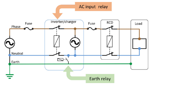

Aufgebaut wird das als (ich nenne das mal vorsichtig pseudo) Insel. Es gibt dann nur noch einen Netzumschalter im Keller mit dem es möglich wäre das Haus auf Netz zu schalten. Die Multiplus laufen jedoch dreiphasig im Inselbetrieb und haben keine AC-IN Verbindung zum Netz. Theoretisch könnte ich auch auf den Netzumschalter verzichten da bei Bedarf, z.B. im Dezember, per 1,7kW Ladegerät aus dem Netz nachgeladen wird wenns mal knapp sein sollte.
mein TREI Kumpel hat mir erzählt, dass es in einem 'Haus' mit Netzanschluss keine Insel gibt (du unterbrichst ja den Nulleiter wahrscheinlich nicht, und den PE bestimmt nicht (hoffentlich...)?) Aber ich weiss, da gibt es auch wieder unterschiedliche Ansichten.

Es streiten sich ja in einem anderen Thread die Geister was nun Insel ist oder nicht oder halt Grauzone. Deswegen habe ich mein Vorhaben ja auch bewusst "pseudo" Insel genannt. Am Ende sehe ich das so, das Haus ist vollkommen vom Netz entkoppelt. Es besteht keine elektrische Verbindung zwischen dem Netz und den AC-IN der Wechselrichter. Die Akkus würden bei Bedarf, also im Notfall, netzgekoppelt aber durch ein externes Ladegerät, nachgeladen werden.
Nein, der PE wird nicht unterbrochen. Der Null hingegen schon, siehe dazu die integrierten Relais im WR:
Das AC-Input Relais bleibt bei nichtvorhandensein eines AC Netzes geöffnet. Dadurch wird WR intern ein TNS Netz aufgespannt.
