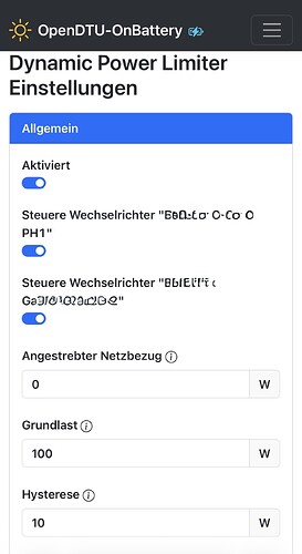

in der DTU in den DPL Einstellungen unter angestrebter Netzbezug 100W einstellen richtig?
Aber wo stelle ich die Regelung vom Marstek auf Null?
Anders rum, Einspeisung 100Watt
Der Marstek sollte von sich aus auf 0 Regeln.
Sorry wenn ich schon wieder blöd Nachfrage… wo finde ich den Punkt in den Einstellungen?
Vielleicht könnte mir jemand das so erklären, dass es jeder Doofe versteht. Möglicherweise führt das zum Erfolg :sweat_smile:

Such mal nach “Grid Target” oder so ähnlich. Da steh evtl. 0W.stell da mal -100 W oder - 200 W ein.

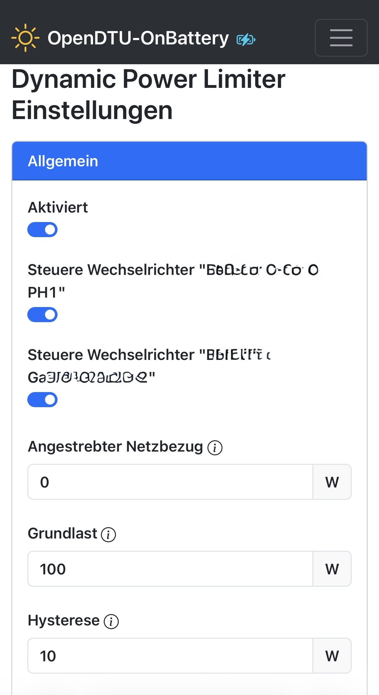

Das ist das Fenster wo du oben drüber die genutzten WR auswählen kannst.
Dann sollte er, auch ohne eingeschalteten Speicher max100W bzw 200W einspeisen.
So sieht das bei mir aus
Dann schreib mal bei angestrebter Netzbezug -111 rein.

Ja, die DTU und der Marstek sind beide mit dem Ecotracker verbunden. Der Speicher speist auch Abends, wenn nichts mehr von den WR kommt, ins Haus ein. Mir fehlt halt nur noch, dass er sich tagsüber bei Überschuss auflädt.
(Beitrag vom Verfasser gelöscht)
Also ich will ja den Tag nicht vor dem Abend loben….aber es scheint zu funktionieren :star_struck::star_struck:
@pv757 vielen vielen Dank :folded_hands: :ok_hand: und allen anderen natürlich auch!!
Ich hab einfach verkehrt rum gedacht :sweat_smile:
