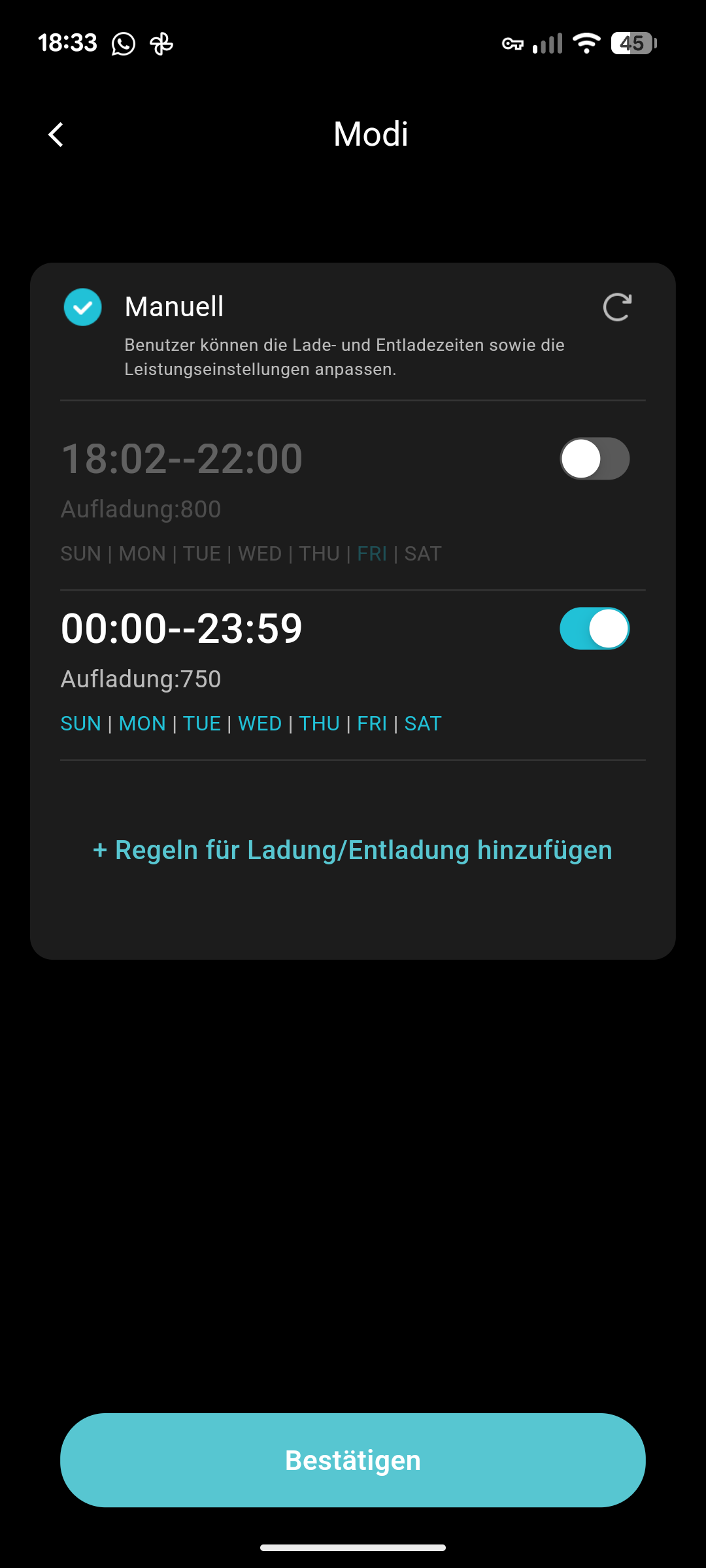

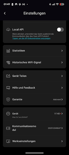

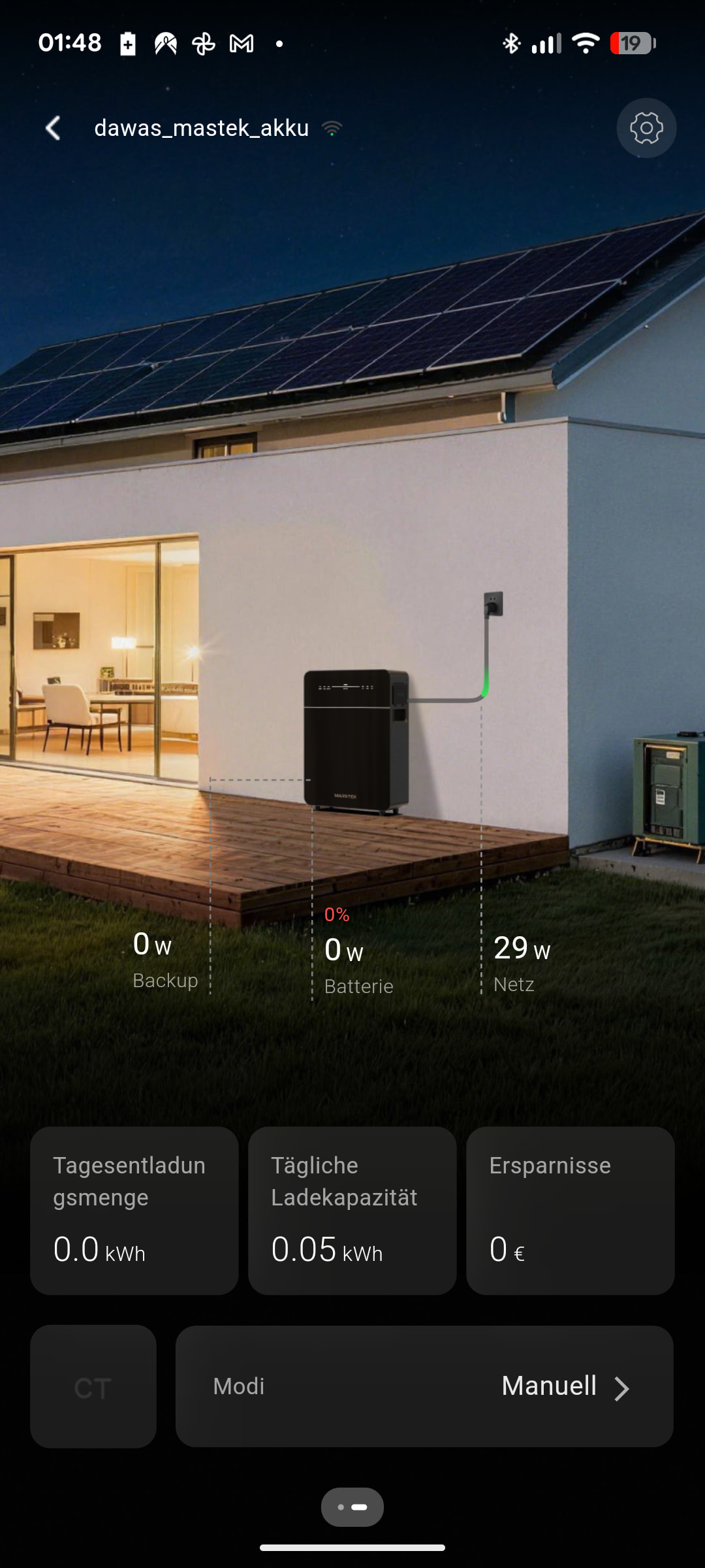

ich habe seit gestern auch den Akku. Leider kam das Ding, wenn ich nichts übersehehabe, Tiefenentladen bei mir an. Habe ein manuelles Ladeprofil 0:00 - 23:59 alle Wochentage eingestellt. Er macht gar nichts. Ein Update nach Anfrage beim Support hatte funktioniert. Alle anderen scheitern in einer Endlosschleife. Er meldet ein erfolgreiches Update. In Wirklichkeit ist noch die selbe Version drauf. Die WLAN Verbindung ist sehr schlecht, obwohl mein Handy an der Stelle bestes WLAN an. Wahrscheinlich verbindet er sich mit einem anderen Accesspoint...Ich bin ein bisschen ratlos. Eigentlich habe ich keine Lust die 66KG wieder aus dem Keller raus zu Buckeln. Übersehe ich irgendwas?
Edit: Fehler gefunden. Ich habe 30 Sekunden den Schalter an der Seite gedrückt. Jetzt wird mir auch ein soc von 47% angezeigt und er läd. Firmware Update halt auch geklappt.
