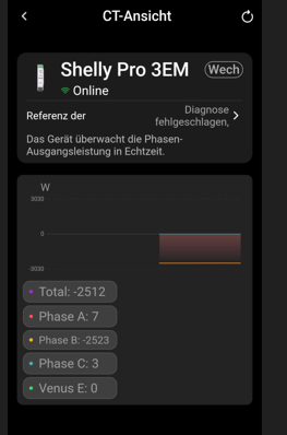

Hallo in die Runde,
ich könnte Rat gebrauchen.
Habe neu einen Venus E, einen Shelly E 3 Pro und eine noch kurze geförderte ALT Solaranlage mit 5.0 Peak, wegen Ost/West max. 3500W Leistung über einen SMA WR, und eine Fritzbox 7590.
--Shelly ist richtig angeschlossen über LAN eingebunden, Wlan war auch möglich, in der APP kommen auch Werte. Port 1010 ist eingestellt.
--Venus E über Bluetooth, später Wlan eingebunden, auf der APP sieht man auch den Ladezustand, die grüne WLAN Verbindung und den grünen CT Button sowie die Werte vom Shelly die auch angezeigt werden.
Aber!
Kein laden oder entladen bei Einstellung Eigenverbrauch. 2 mal konnte man in der App anfänglich ein kurzes entladen mit Werten sehen, (es war noch dunkel) am Gerät auch.
Er bleibt immer im Standby Modus.
Die APPs und das Gerät haben die neuesten Updats.
Werksreset brachte auch keine Änderung.
Entladen bei manueller Einstellung geht.
Habt ihr eine Idee woran es liegen könnte?
Support ist angeschrieben, aber noch keine Rückmeldung.
Danke für eure Anteilnahme,
Tobi

Anbei Bilder vom Shelly und Marstek App

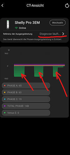

Um den Eigenverbrauch zu erhöhen und die Grundlast von ca. ~250W über das Jahr zu decken einen Marstek Venus E mit selbstgebauten Shelly-Emulator der mit Daten von einem WiFi-IR-Lesekopf am Stromzähler gefüttert wird verbunden.
Der Marstek Venus E hat soweit auch den Shelly-Emulator erkannt, aber niemals im Modus “Eigenverbrauch” eine Nulleinspeisung durchgeführt. Nachdem ich mir nicht sicher war ob der Shelly-Emulator das Richtige macht, habe ich einen Shelly Pro 3EM hergenommen und mit dem Marstek Venus E verbunden und eine Last am Shelly generiert (~150W) und selbes Prozedere wie mit dem Shelly-Emulator getestet.
Leider war das Ergebnis gleich und einen Nulleinspeisung auf einer Phase hat sich nicht realisieren lassen.

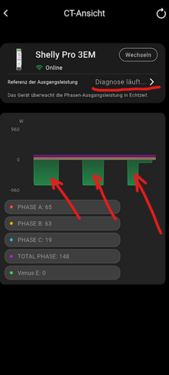

Meine Beobachtungen waren wie bei Tobi2. Es wurde kurz dreimal 800W eingespeist und dann war nix mehr:
Die Diagnose wurde nach ein paar Minuten abgebrochen und der Speicher geht in den Standby Modus.
Meine Erwartung ist, dass der Marstek Venus E kontinuierlich die gelieferte Gesamtleistung vom Shelly Pro 3 EM einspeist und dadurch eine Nulleinspeisung auf dem saldierenden Stromzähler gegenüber dem Netz realisiert.

In der Marstek App gibt es im CT-Geräte Screen eine Auswahl "Dreiphasen-Summe (Phasen A+B+C)" oder "Einphase" und "Autodiagnose". Beide Auswahlmöglichkeiten und die "Autodiagnose" haben bei mir nix bewirkt. Was habt ihr ausgewählt?

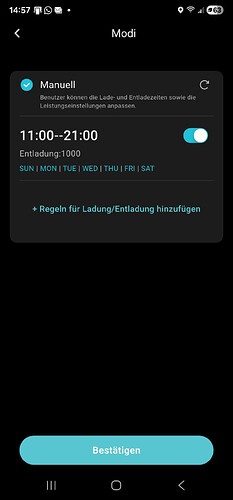

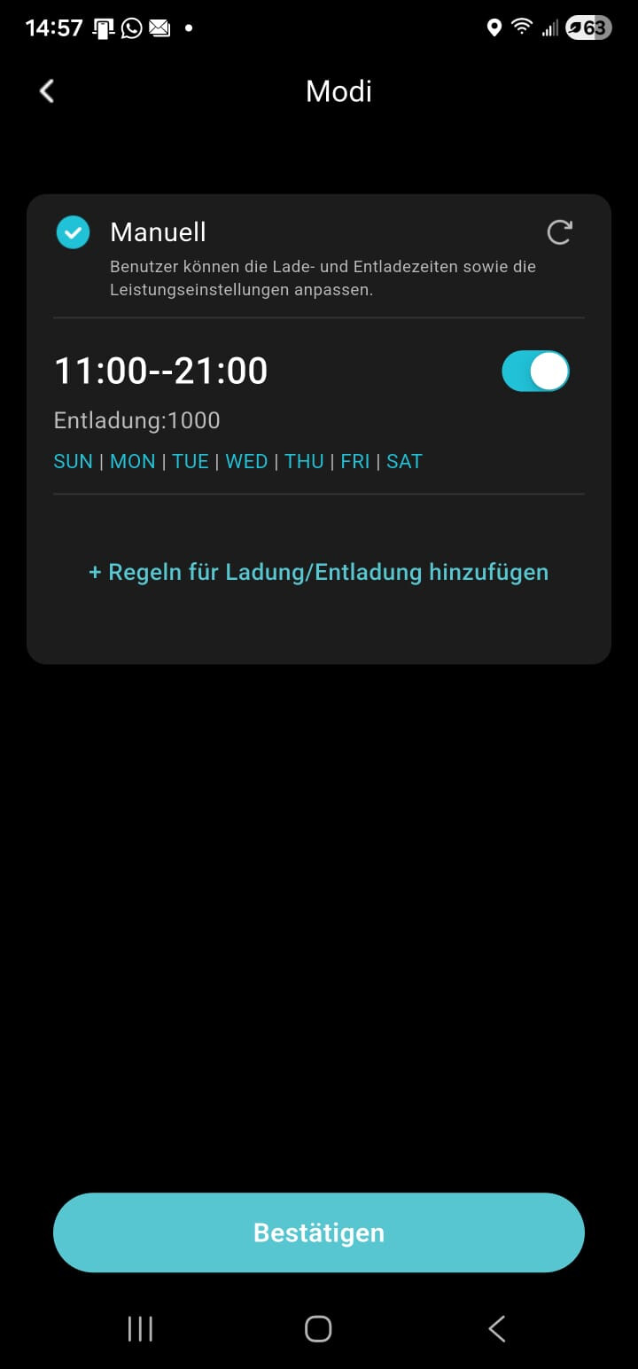

Ich hab das gleiche Problem. Nach einem Firmwareupdate, dass mir der Support wegen Problemen mit der Statistik zugewiesen hat, ging der Speicher Marstek Venus E 3.0 in den Standby Modus und lässt sich unabhängig vom Modus nicht zum Be- oder Entladen bewegen, auch nicht im manuellen Modus.
Habe je ein Ticket über den App Support und auch über den Händler offen. Über die App habe ich mittlerweile 3 Updates bekommen. Danach hat die Ladung und Entladung jeweils bis zum nächsten Tag ca. 13 Uhr funktioniert und ist dann ohne Fehler anzuzeigen in den Standby. Heute Mittag das letzte Update auf V146 und bisher läuft der Speicher. Bin gespannt, ob diesmal länger als morgen 13 Uhr.
Mich wundert echt, dass er immer kurz nach 13:00 Uhr abgeschaltet hat. Diese Beobachtung habe ich dem Support zwar auch mitgeteilt, aber die lesen gefühlt sehr selektiv und sind nie darauf eingegangen.
