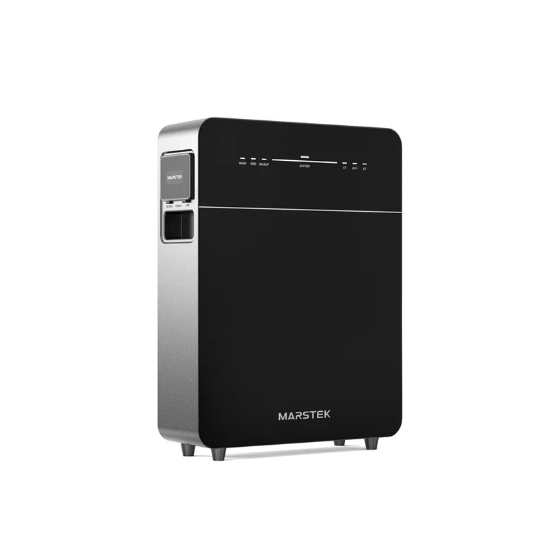

Hallo zusammen, ich bin relativ neu im Thema, daher sorry wenn die Frage banal erscheint, ich finde aber keine genaue Antwort darauf. Wir bekommen in Kürze eine PV-Anlage mit 7,65 kwp montiert (ohne Speicher). Ich überlege jetzt zusätzlich noch einen Marstek Venus E Gen anzuschaffen, lese aber immer das er eine Nulleinspeisung versucht zu erreichen. Genau das will ich natürlich nicht. Er soll sich logischerweise schon bei Überschuss laden und die Leistung bei Anforderung abgeben. Sollte aber mehr Leistung durch die Paneele erzeugt werden als alle aktuellen Verbraucher ziehen und der Marstek aufnehmen kann, soll diese Leistung aber natürlich ins Netz eingespeist und vergütet werden. Das wäre für mich ja die Funktion die so ein Speicher erfüllen soll. Hat jemand Erfahrungen mit genau dieser Situation? Ich stelle mir das relativ simpel vor, sollte also auch ohne Smartmeter funktionieren. Hat der Marstek Energie gespeichrt darf er diese bei Anforderung jederzeit freigeben. Ich brauch da keine Optimierung da ich auch keinen flexiblen Stromtarif nutze. Wäre dann ein Smartmeter überhaupt nötig?

Danke erstmal für eure Beiträge. Ich habe noch weiter recherchiert und werde jetzt wohl einen Elektriker beauftragen, einen Shelly Pro 3EM einzubauen der mir den Marstek Venus dann steuert. Habe ich das Prinzip so richtig verstanden:
  • Bei einer PV-Anlage mit Überschusseinspeisung kann der Stromüberschuss trotz eines angeschlossenen Marstek Venus E 3 ins Netz eingespeist werden?
  • Es erfolgt also keine Nulleinspeisung und ich erhalte weiterhin das Geld für den überschüssigen Strom der eingespeist wird?
  • Durch den Marstek Venus wird die Einspeisung nicht verhindert, sondern nur gesteuert.
  • Der Überschuss wird automatisch ins Netz eingespeist, nachdem der Eigenverbrauch und eventuell die Speicherung im Marstek Venus E 3 abgedeckt sind.
Alles simpel ausgedrückt aber so müsste es stimmen oder?

ja, so funktioniert es :+1:
Allerdings kann mit dem Shelly momentan leider nur ein Speicher gesteuert werden (offiziell, es gibt Umwege z.b. über Home Assistant). Für mehrere Speicher brauchst du den Marstek CT002 Smart Meter.

Wenn du die v3 hast, würde ich ihn per Netzwerkkabel anschliessen, statt per WLAN. Den Shelly Pro 3EM ebenfalls, wenn möglich. Die Dinger brauchen die bestmöglichste und stabilste Netzwerkverbindung, dann hast du Freude daran. :blush:
