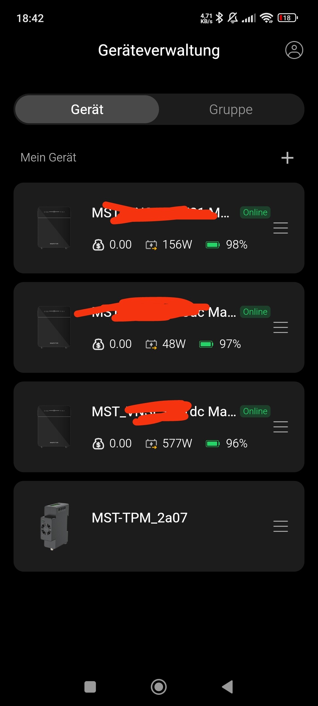

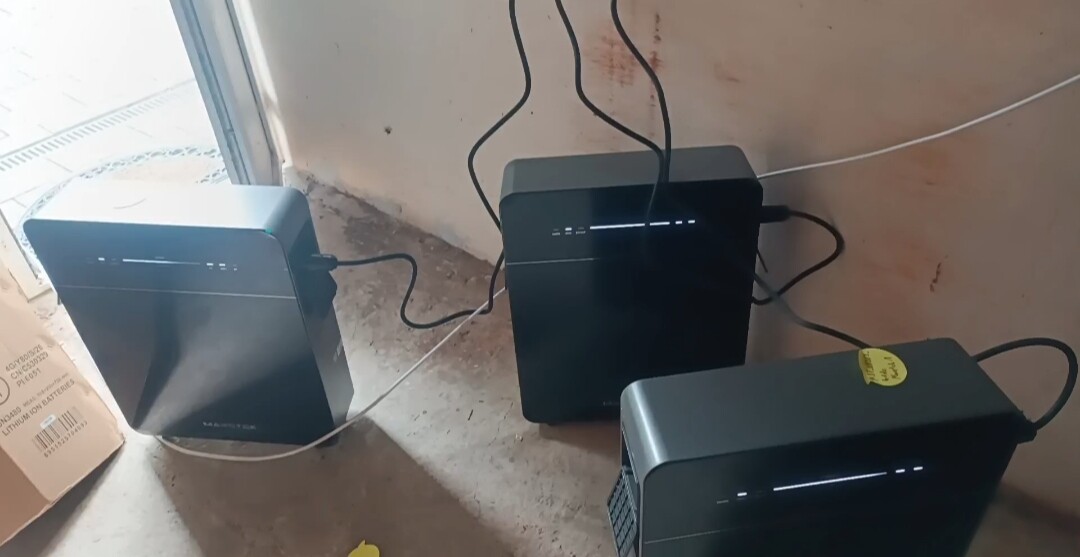

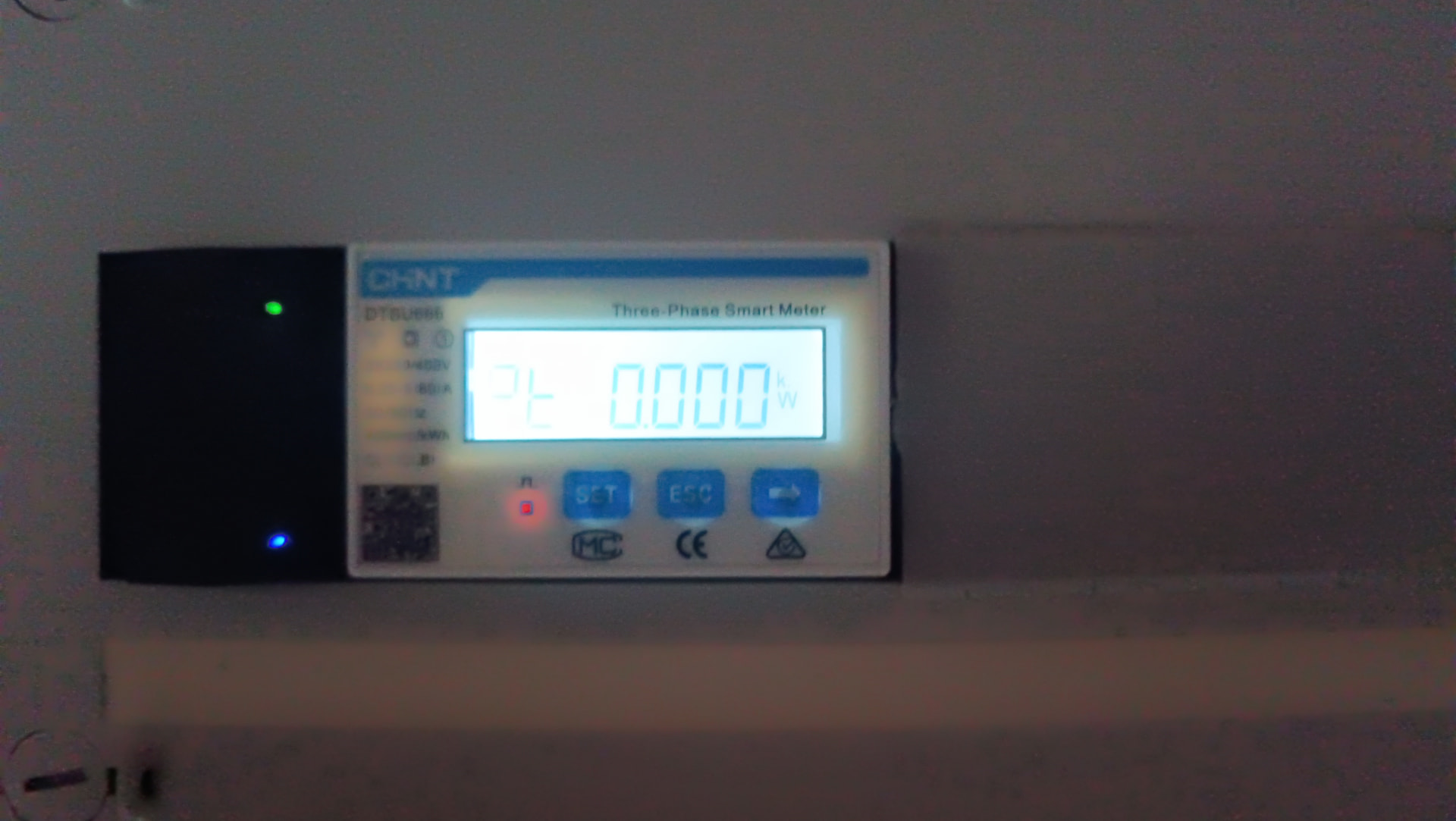

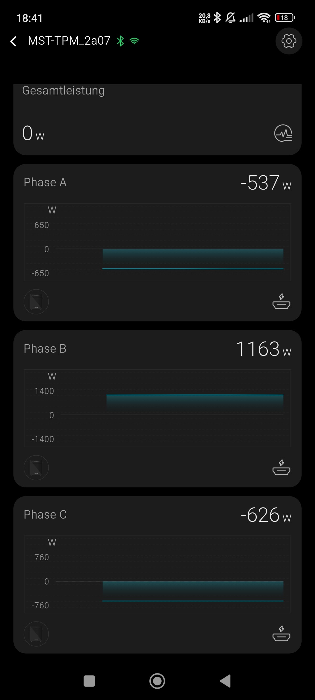

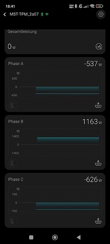

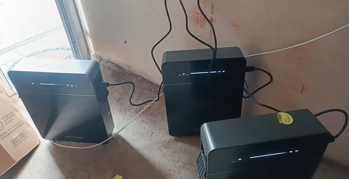

Moin zusammen. Hier mein kurzer Erfahrungsbericht nach Installation von 3 Marstek Venus E und CT002 Smartmeter:
  • Installation des CT002 neben dem bestehenden Chint Smartmeter im Zählerschrank war kompliziert, weil sehr wenig Platz und die Messeklemmen relativ groß sind.
  • Anschluss der Speicher an 3 separat abgesicherten Steckdosen an L1,L2 und L3
  • Vorhandene 18.5 kW Peak PV Anlage lädt die Speicher
  • Speicher reagieren empfindlich auf schlechtes WLAN. Da sie in einem Nebengebäude stehen, habe ich mit Repeatern gearbeitet. Seitdem keine Probleme
  • App ist aus meiner Sicht mittelmäßig, erfüllt aber ihren Zweck. Akkustand und Entladung werden etwas zeitverzögert angezeigt.
Hier ein paar Bilder:
