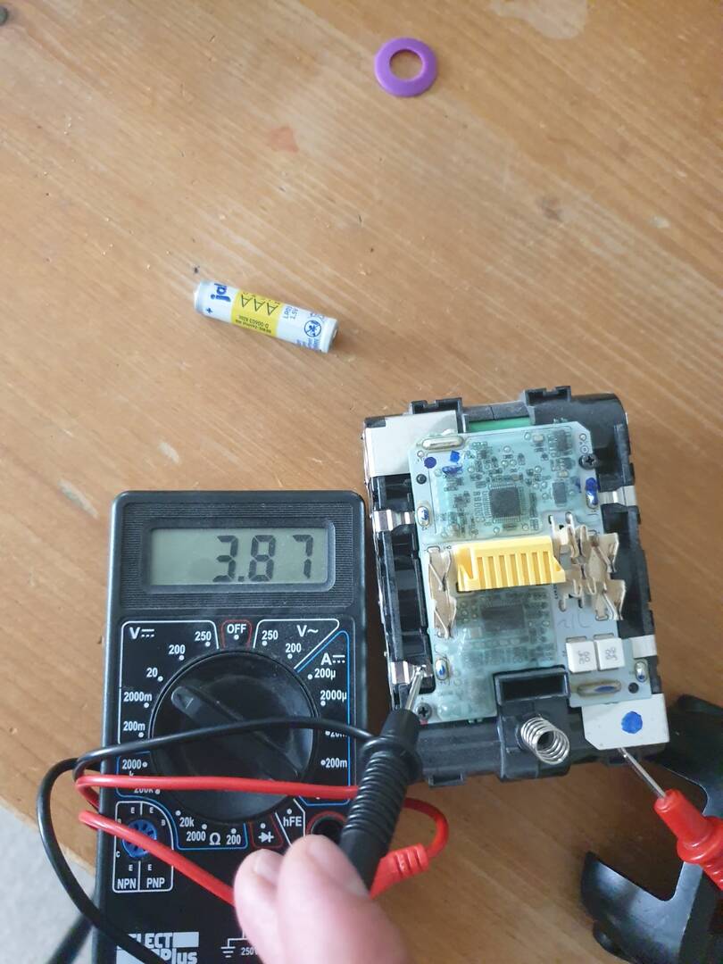

Ich habe verschiedene 18 Volt BL1840 Akkus von Makita und einer davon lädt leider nicht mehr (Anzeige blinkt abwechselnd Rot und Grün).

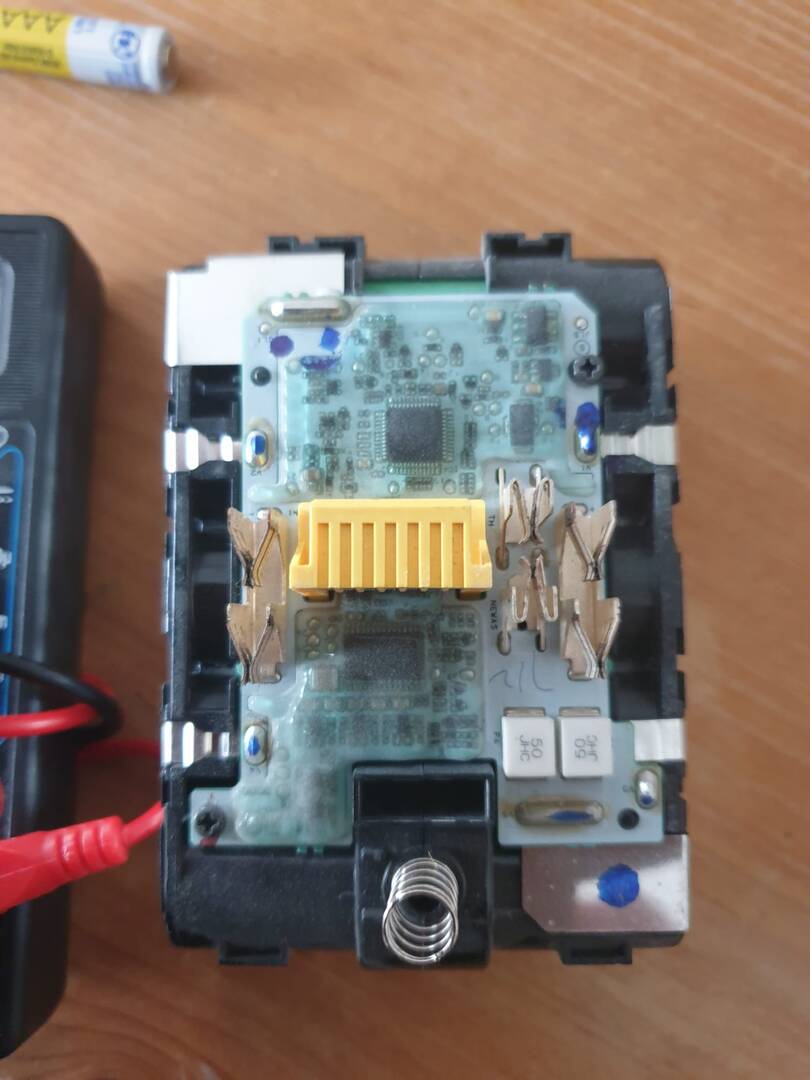

Ich habe den Akku aufgeschraubt. Er besteht aus 10 LION-3,7 Volt Batterien wovon (wahrscheinlich) immer jeweils zwei parallel und die 5 Packs dann seriell geschaltet sind.
Wenn ich die Batterien einzeln durchmesse haben alle genau 3,87 Volt - sehr ausbalanciert.

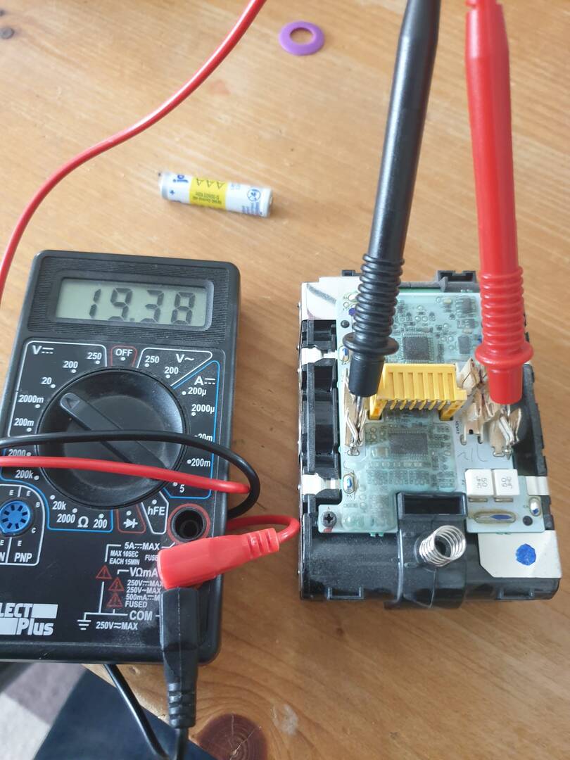

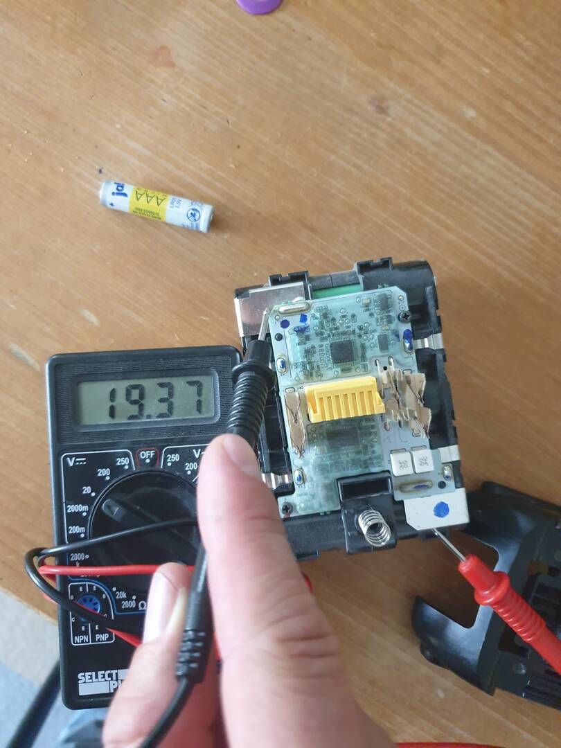

Insgesamt bekomme ich am auch 19,3x Volt angezeigt, wenn ich bei Gesamtplus und Gesamtminus nachmesse.
Wenn ich den Akku am Akku-Schrauber teste bewegt er sich nur sehr langsam und unregelmäßig.
Kennt sich zufällig jemand mit Makita Akkus aus und hat einen Tip, wie ich weiter vorgehen kann? Ich habe bei Youtube verschiedene Videos dazu angeschaut. Da waren aber meistens einzelne Zellen kaputt oder das gesamte BMS. Bei mir scheinen die Zellen und Teile der Platine aber noch in Ordnung zu sein.
Hat jemand eine Idee, was man noch testen kann? Ich würde es sonst mit einer neuen Ersatzplatine versuchen.

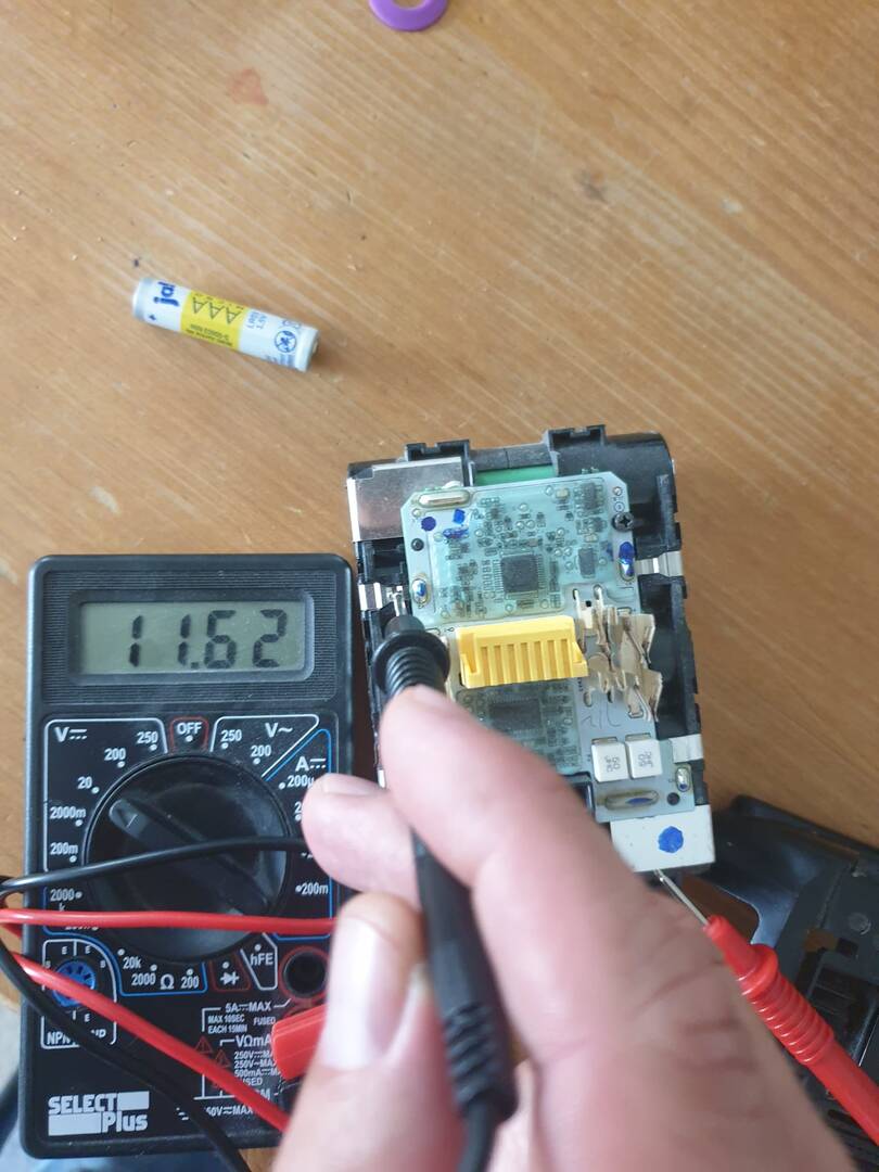

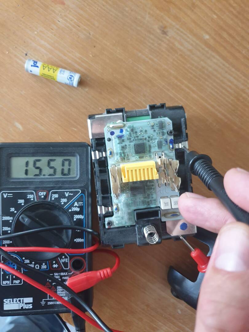

Verfolge Mal alle einzeln Leitungen von den Zellen zum BMS. Minus vom Dmm an Masse. Erste Stufe 3,87 Volt, 2. Te Stufe das doppelte, dritte das dreifache....
Alle diese Spannungen müssen richtig am BMS ankommen.
Defekt im BMS ist auf die Ferne nicht lokalisierbar. Wahrscheinlich diemosfets, gibt's aber keine Garantie für.

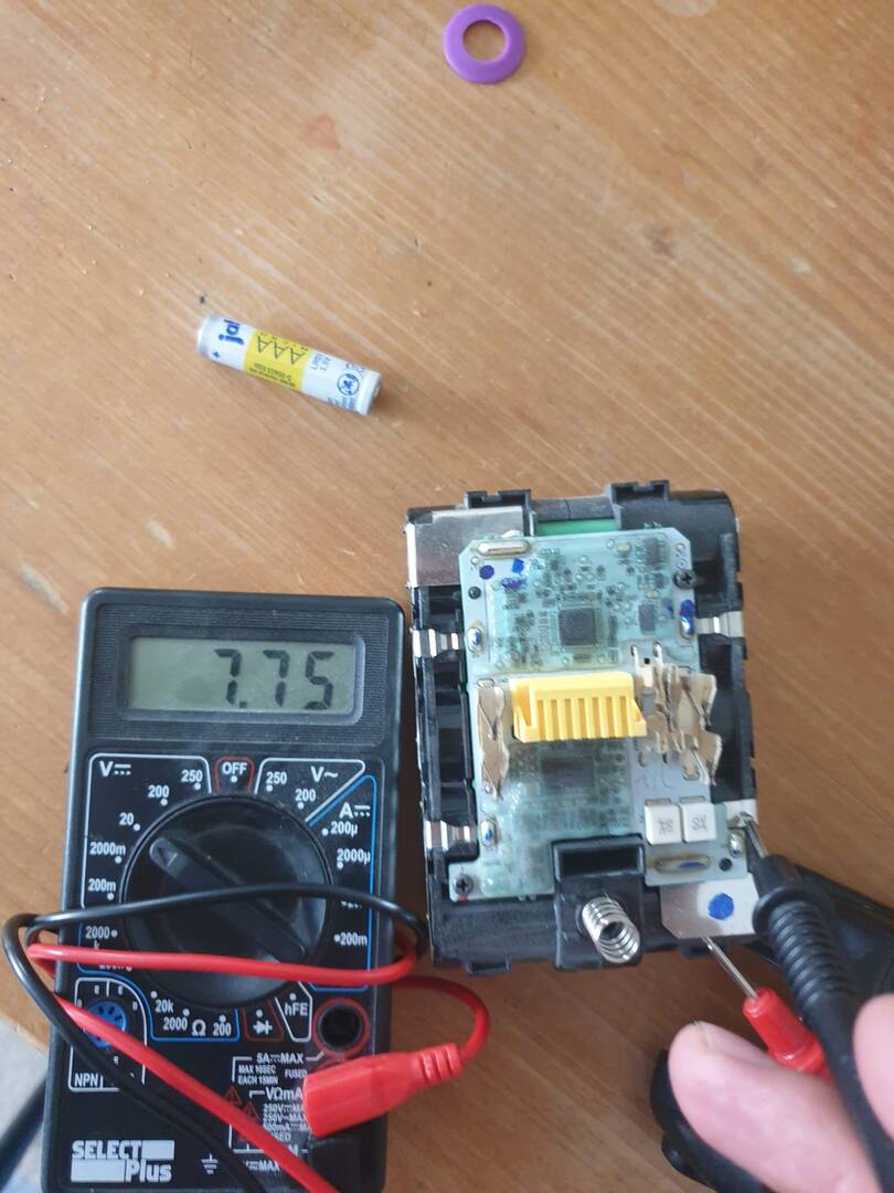

Ich habe mal das ganze durchgemessen, bin mir aber nicht genau sicher, wo ich messen sollte.
Unten ist einmal das Bild der gesamten Platine und dann mit Messungen an verschiedenen Punkten.

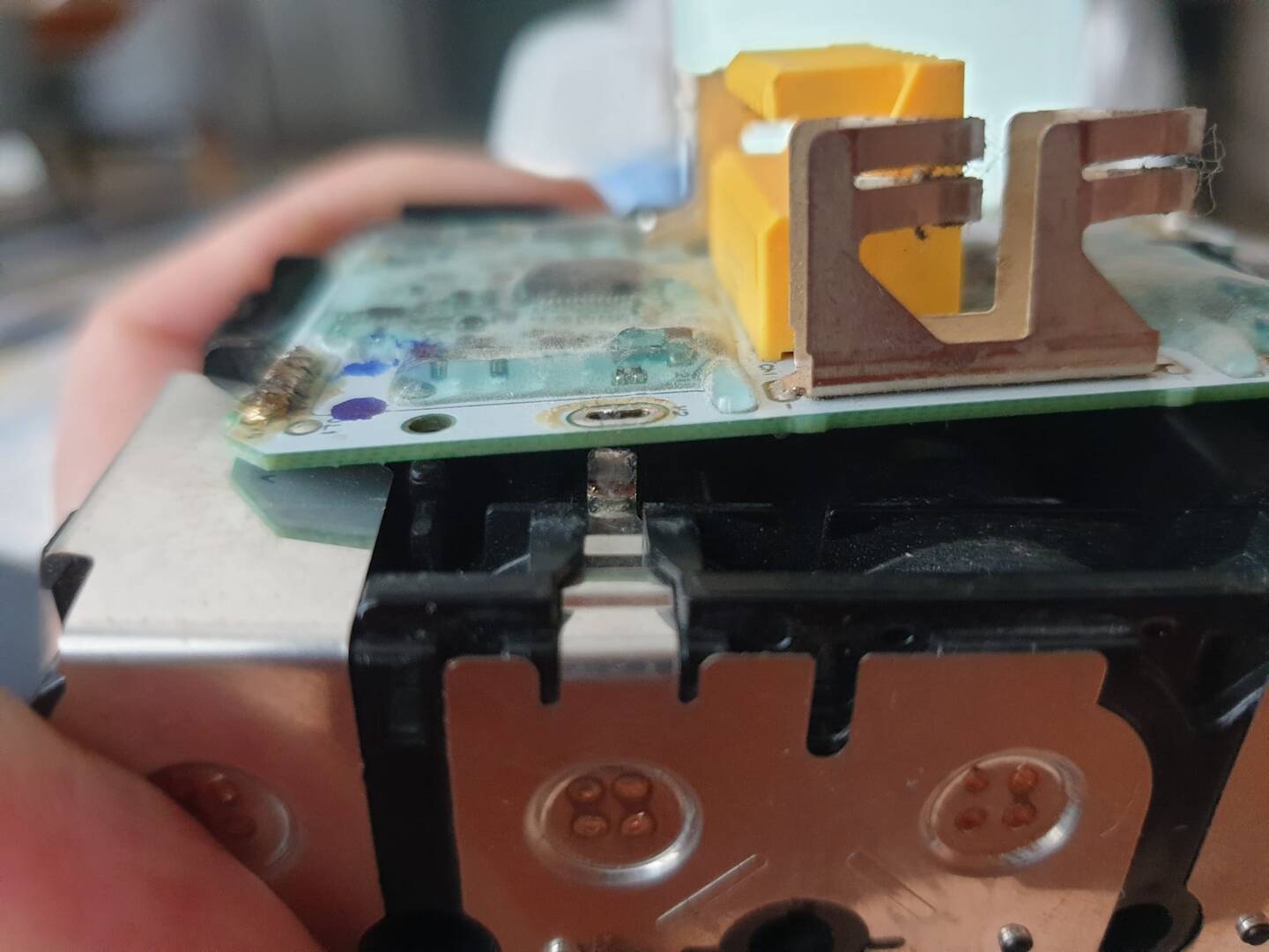

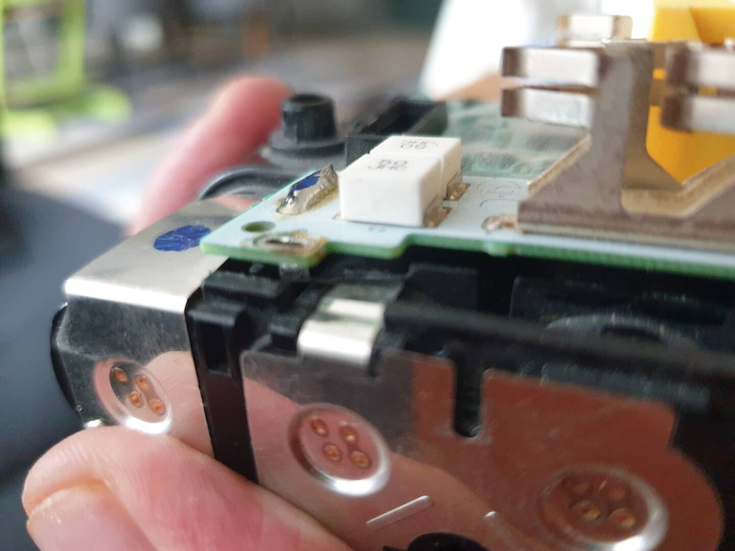

Kontrolliere mal die Blechverbinder zwischen den Zellen. Ich hatte einen Makita Akku da war der Blechverbinder zwischen Platine und Zellen angebrochen. Bei Spannungsmessung war alles O.K. sobald man aber wirklich Strom gezogen hat ist die Spannung zusammengebrochen, da der verbliebene Querschnitt der Verbindung einen zu hohen Widerstand hatte. Falls Du eine elektronische Last hast einfach an den beiden äußeren Kontakten anschließen und Testen, die sollten direkt auf den Akku verbunden sein.

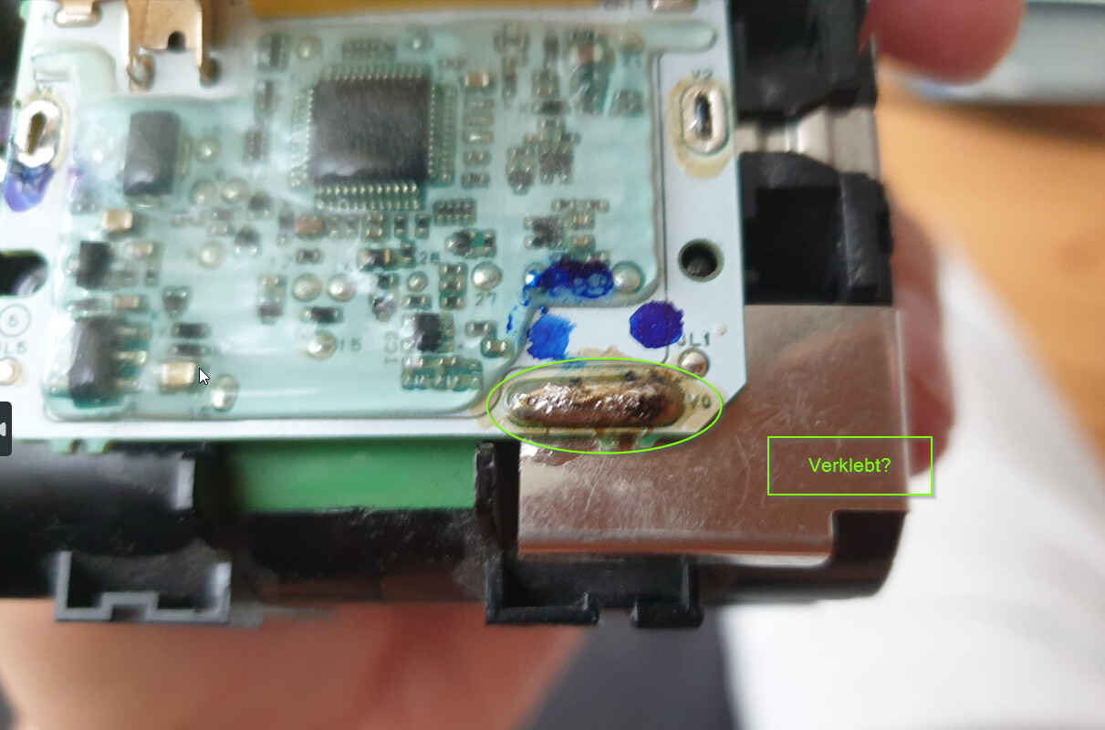

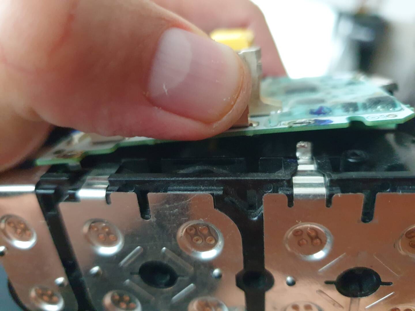

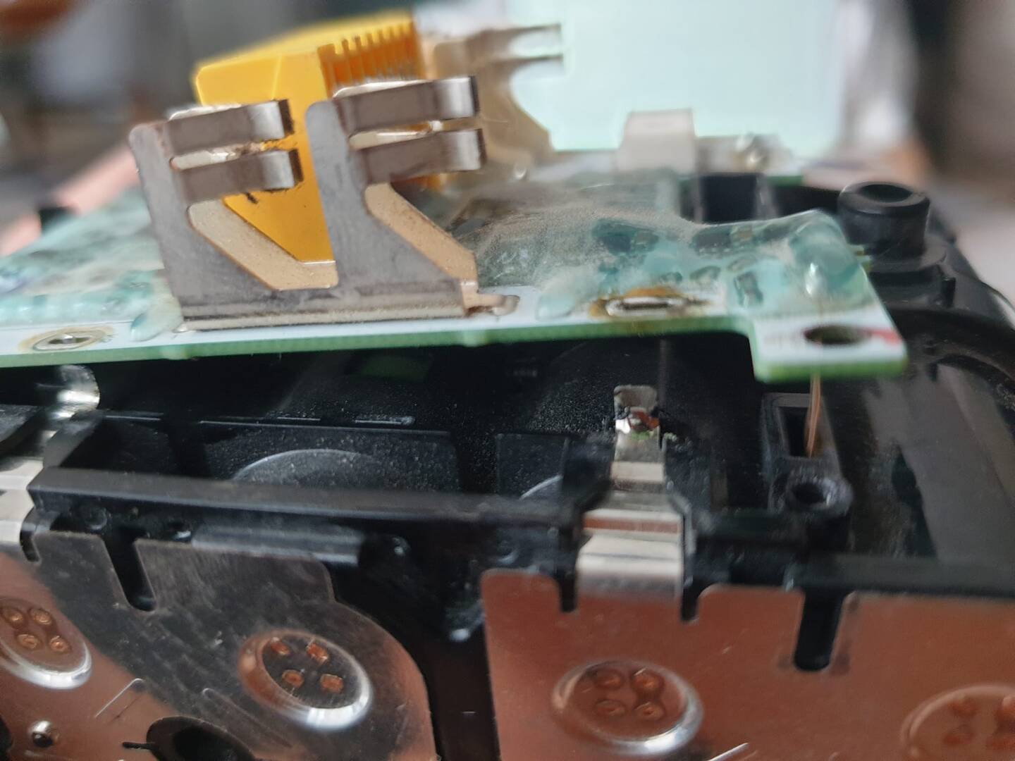

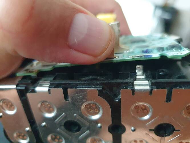

Da ich das Ding ja eh auseinandernehmen muss habe ich das eben mal gecheckt. Der Akku war mir leider vor dem Kaputtgehen auch einmal runtergefallen. Die Akkuverbinder konnte man mit Entlötpumpe sehr leicht lösen. Nach meiner Einschätzung sind sie nicht beschädigt.
Die beiden Hauptverbinder scheinen irgendwie verklebt zu sein.
Hat jemand eine Idee, wie ich die am besten löse? Rohe Gewalt wäre mein letztes Mittel.
Wie löse ich die Batterien am besten von den Verbindern? Das muss ich ja dann wahrscheinlich auch tun, wenn mein neues Gehäuse kommt.

du lässt am besten die bleche da wo sie sind und lötest dir passende kontakte oben drauf wenn die platine nicht passen sollte, sonst machst du nur die zellen kaputt wenn du versuchst die bleche von den zellen abzureissen

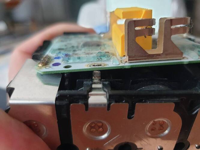

@nebuto Jetzt hast Du alle Lötstellen bearbeit bis auf die, die ich als erstes angefaßt hätte, das sieht sehr verdächtig aus. Das ist nicht verklebt sondern irgendwie korrodiert, könnte Dein Kontaktproblem sein. Mach die mal neu.
Ich glaube die braune Farbe kam beim Versuch das abzulöten. Irgendwie wurde da nix flüssig trotz Weller 380Grad. Ich versuch es gleich noch einmal. Ich muss die ja abbekommen, damit ich die neue Platine draufsetzen kann.
