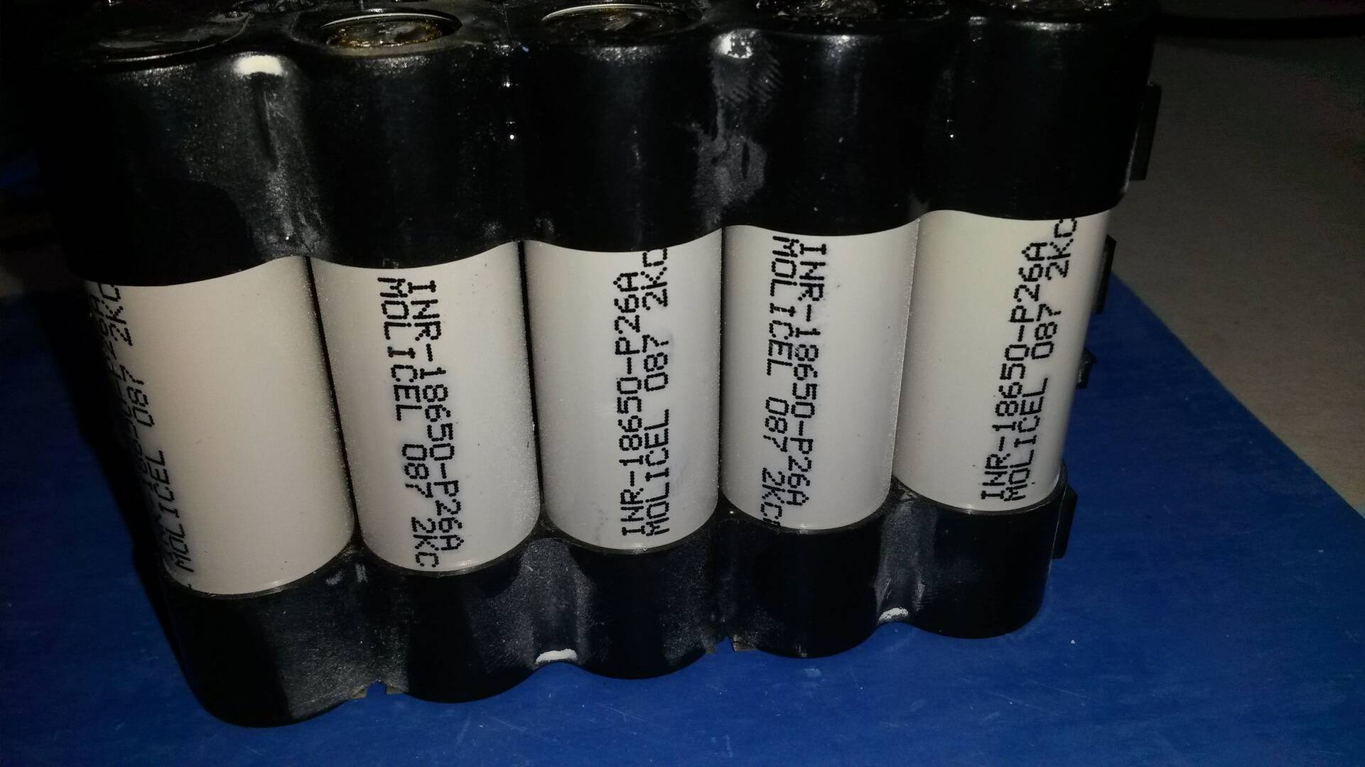

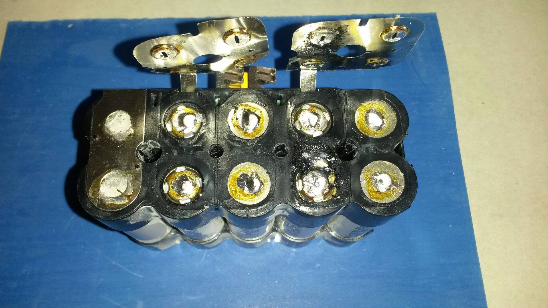

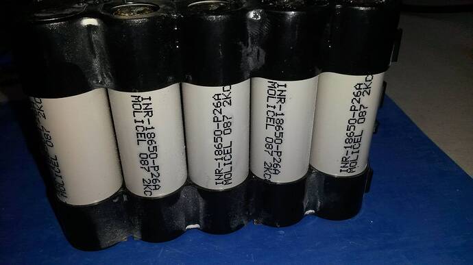

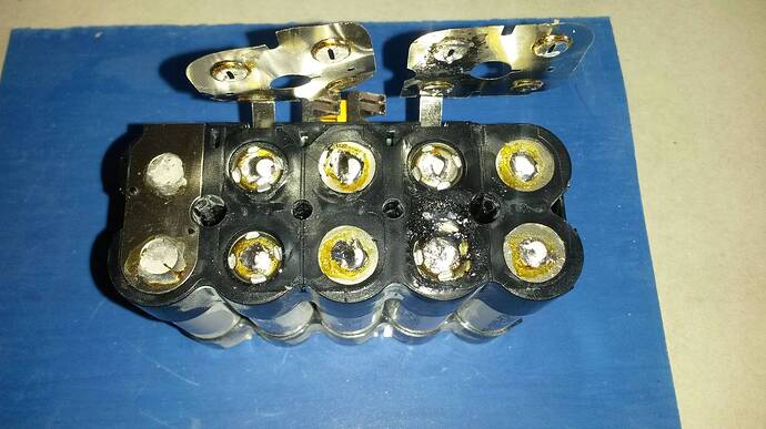

jetzt hats meinen diy makita akku auch erwischt eine zelle ist einfach abgefackelt zum glück war der leer und war gerade beim laden so dass da nicht viel energie drin war
ist eigenbau ein identischer zweiter läuft noch ohne probleme. sind molicel p26a zellen. habe die zwei zellen raus eine war defekt hat die zweite paralele aber mitgenommen und tiefentladen.
hat immerhin gute 2 jahre durchgehalten wird immer auf 4,1v und maximal 3A geladen somit erhöht sich die lebensdauer enorm.
die akkus werden bei mir auch ordentlich auf der baustelle genutzt in flex, bohrhammer, säge, rasenmäher... können sich also nicht über mangelnde last beklagen :slight_smile: /p>
habe noch vtc5a zellen gehabt und wieder mit den zwei neuen zusammengebaut, scheint wieder zu laufen
