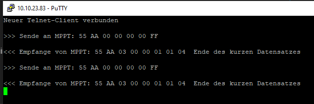

Habe den Code um telnet erweitert aber bekomme tatsächlich immer nur kurze Datensätze.
