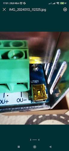

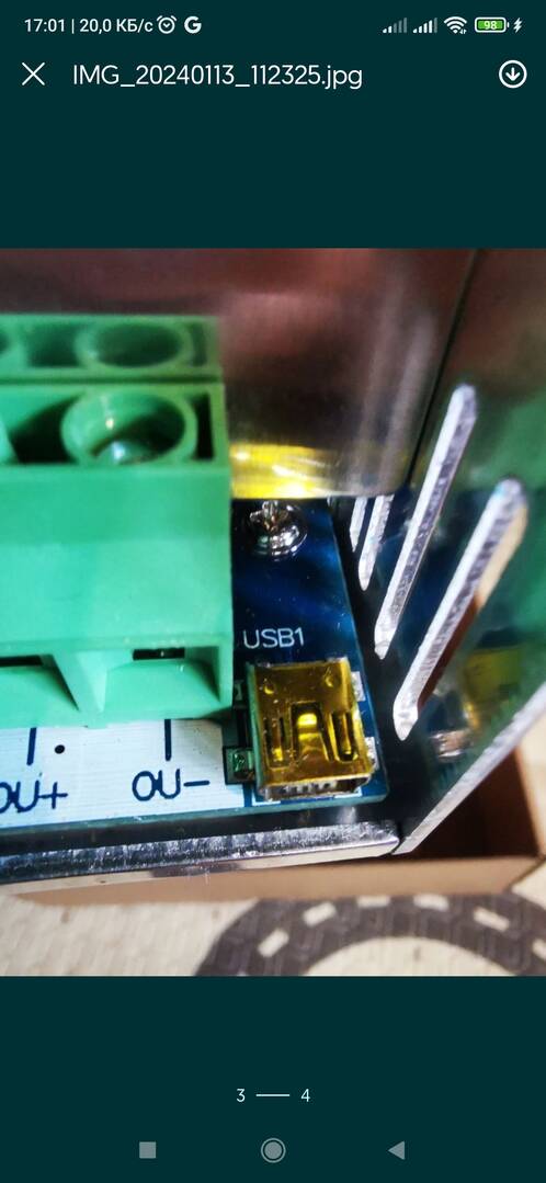

У мене є Makeskyblue V118 з USB під WiFi модуль.
Але в мене може бути Українська версія 118 все працює.
Тільки режими неправильно показує на екрані:
3 - 0 у програмі
4-4
7-3
8-6

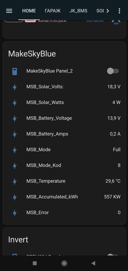

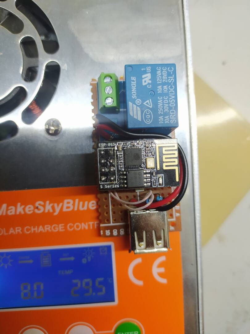

Я переробив програму під MQTT для Home Assistant Arduino IDE, під ESP-01 — з релейним модулем.
Під свою систему щоб я міг перемикати сонячні панелі.

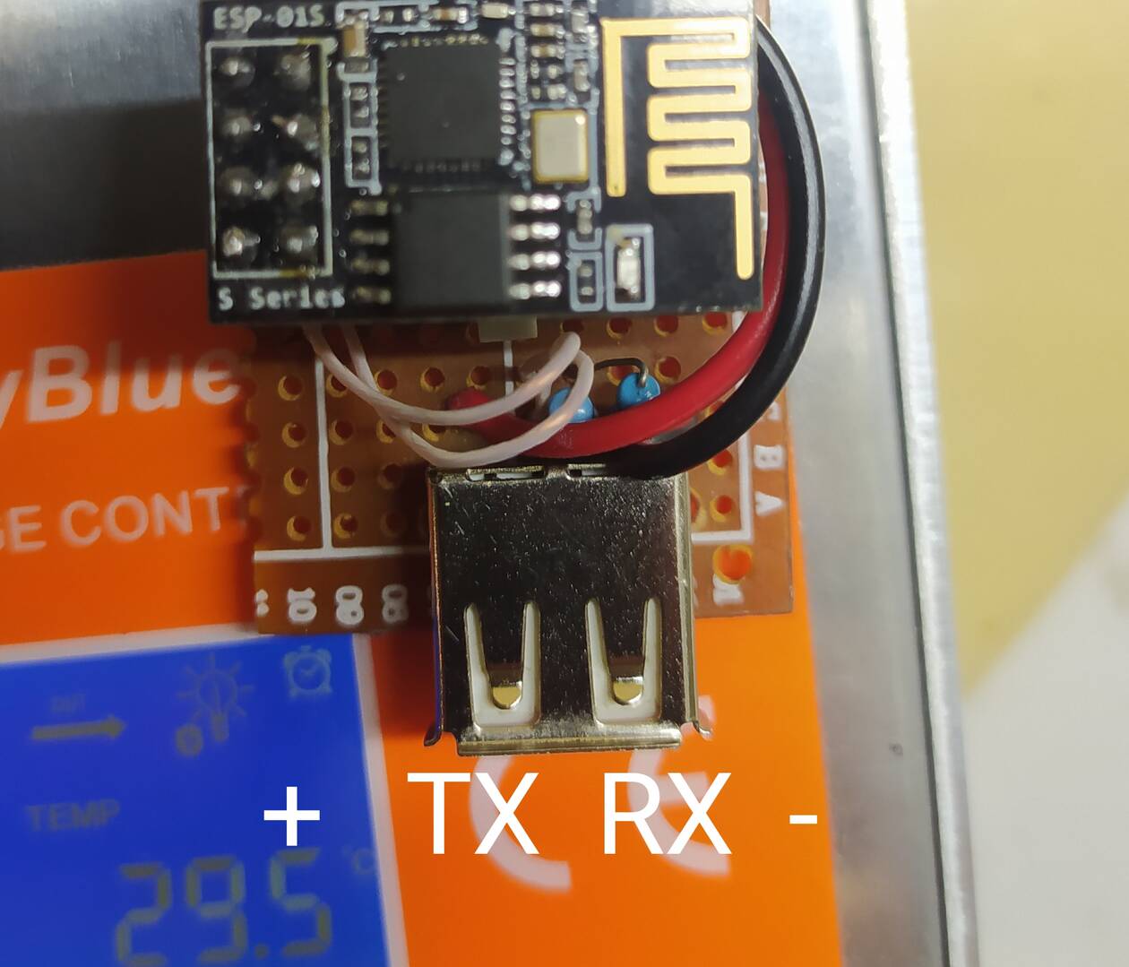

Вихід з mini-USB 5V
RX підключається через резисторний дільник 2к та 3,3к щоб було 3,3V. ТХ підключено на пряму.
Завтра підключатиму до системи на 48в.
Скетч працює і з V118 та з V119!!!!!!!!
Добавив Кнопки:
PIN 0 --- Switch1
PIN2 ---- Switch2
Reset _ESP -- Reset перезавантаження esp8266
Автоматичне перезавантаження Serial_reset коли зависли данні з Serial

Wozu ist das Relais da? Und was machen Switch_1 und Switch_2?
In ESP-01 Pin-Steuerung PIN 0 --- Switch1 PIN2 ---- Switch2
Switch_1 und Switch_2 können beispielsweise in der MQTT-Bibliothek für esp6288 NodeMCU esp32 entfernt oder hinzugefügt werden.
Ich habe 2 Panelfelder, 1 für den Wechselrichter und 1 für MakeSkyBlue. Ein Wechselrichter mit Netzwerk-Mischfunktion und wenn die Panels angeschlossen sind, benötigt er 150 – 200 W aus dem Netzwerk, um die Batterie zu laden. Im Home Assistant schalte ich in der Automatisierung je nach Sonne, über ein Relais und über einen Starter die Wechselrichterpanels aus oder ein und spare so den Stromverbrauch aus dem Netzwerk.
