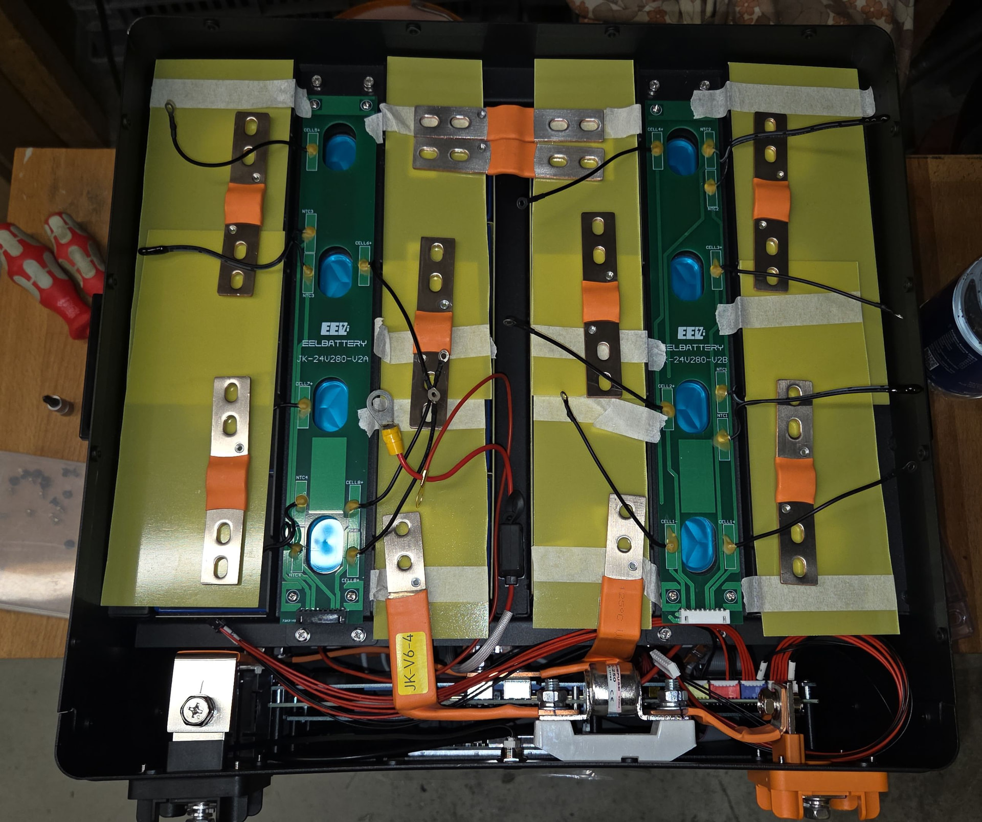

Ich habe das 24V Kit aufgebaut und bin dabei gleich auf mehrere gravierende Mängel und Fertigungsprobleme gestoßen:
  1. Falschkommissionierung ab Werk (Busbars): Anstelle des breiten Hauptverbindungs-Busbars für die Mittelverbindung der beiden 4S-Blöcke lagen schlicht zwei normale Standard-Busbars bei. Ein regelkonformer Aufbau war mit dem mitgelieferten Material unmöglich – ich musste mir eine flexible Busbar (Voltschmiede) nachbestellen.

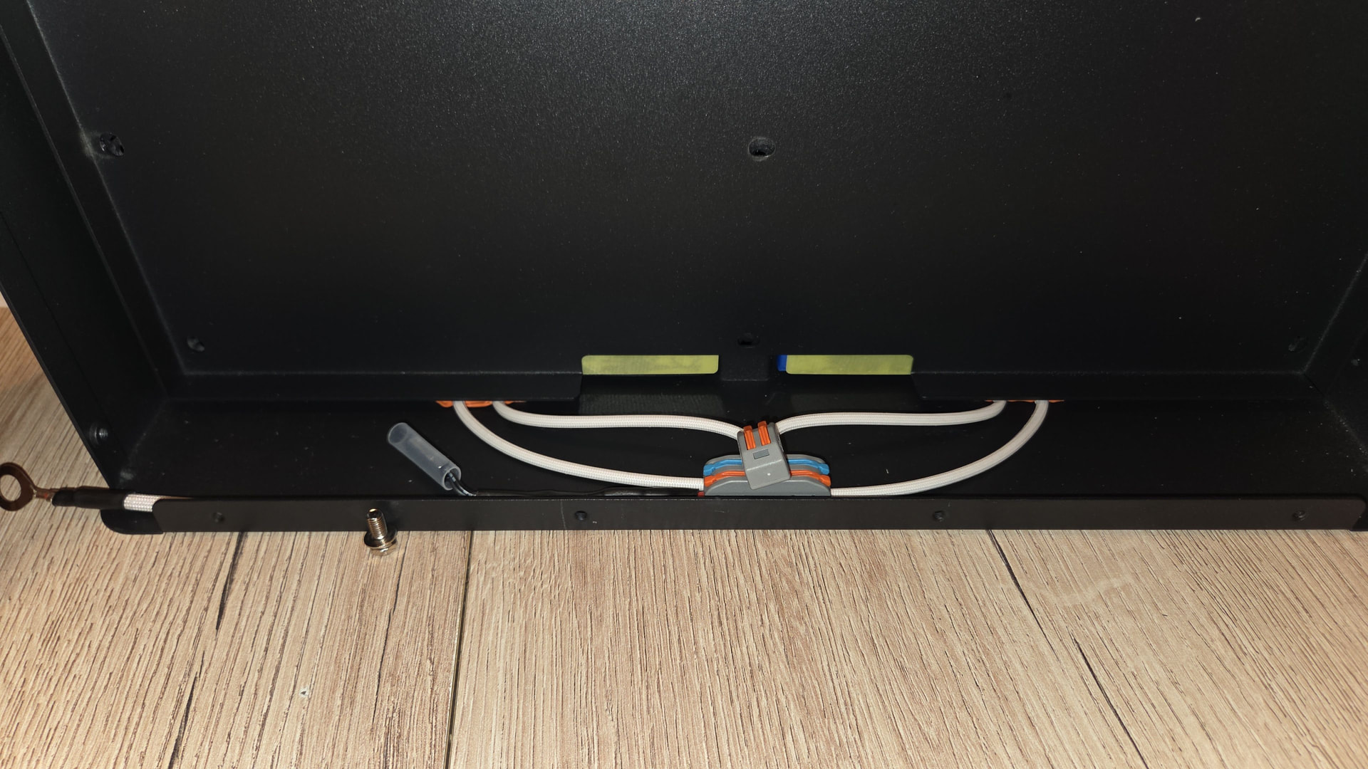

  2. Ungesicherter Heizkreis: Die mitgelieferten Heizmatten hängen ab Werk komplett ungesichert direkt an Plus. Das ist ein bekanntes Sicherheitsrisiko. Selbst Andy (Off-Grid Garage) rüstet in seinen EEL-Videos (die EEL sogar auf der eigenen Website verlinkt!) eine 10A Schmelzsicherung nach. Ich habe den Heizkreis mit einem vernünftigen Sicherungshalter und WAGO Klemmen abgesichert.

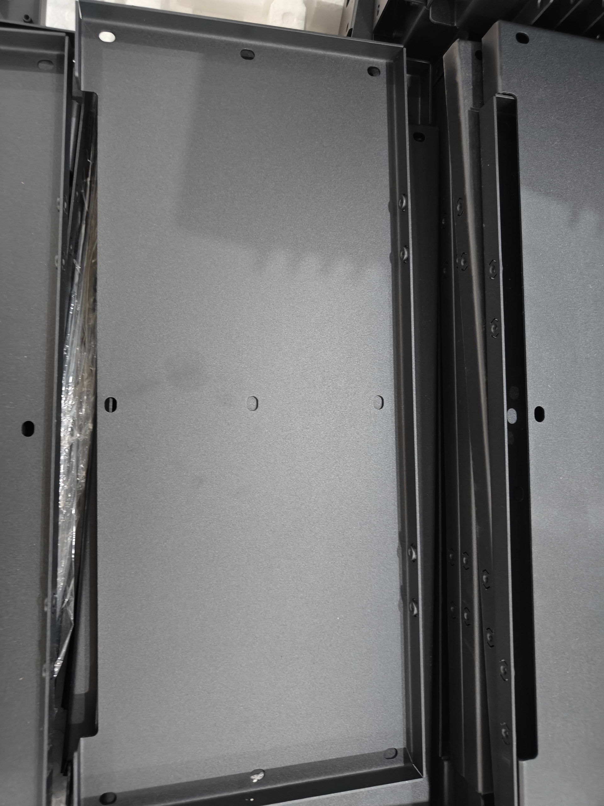

  3. Schlechte Hardware-Qualität: Die Außen-Gewinde der mitgelieferten M5-Schrauben für die Kompressionsplatte scheren extrem leicht ab. Ein Anzugs-Drehmoment von 6 Nm sind für diese Buttermetal-Schrauben einfach zu viel. Ich musste die Schrauben der Kompressionsplatte gegen qualitativ hochwertigere Schrauben tauschen.

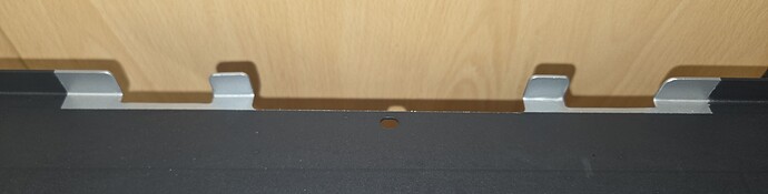

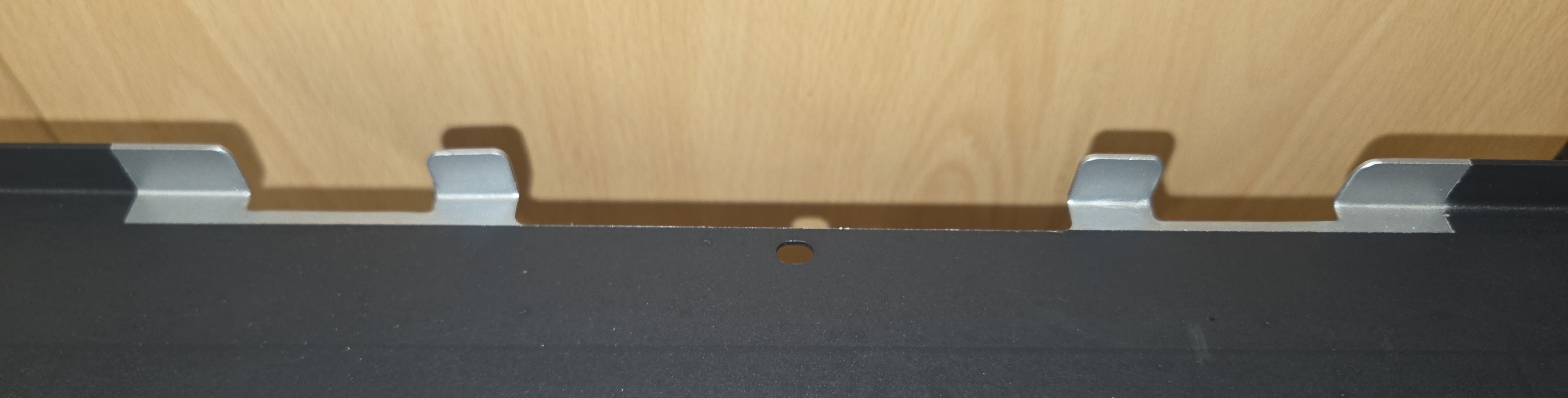

  4. Fehlkonstruktion Aussparungen: Die Aussparungen für die Kabel bzw. Anschlüsse der Heizmatten sind an der falschen Stelle. Bei einer gewaltsamen Montage der Kompressionsplatte würden die Kabel gequetscht - sofern das überhaupt mit aller Gewalt machbar wäre.
Reaktion des Händlers (Innomate Energy): Auf meine Sachmängelanzeige und die Forderung nach einer angemessenen Kaufpreisminderung (für die Eigenleistungen und Nachkäufe) reagierte Innomate Energy bisher uneinsichtig: Man bot mir lediglich pauschal 30 € an und argumentierte, dass die Nachrüstung der Heizkreis-Sicherung eine „unzulässige Modifikation“ darstelle, die den Garantieanspruch verfallen lasse.

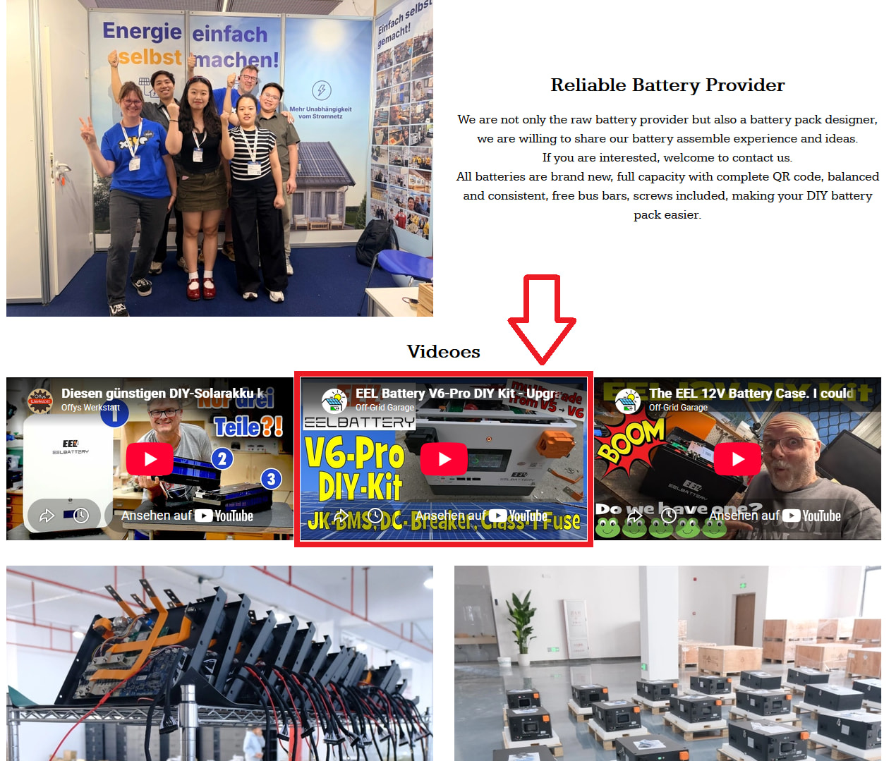

Dass der Hersteller EEL auf seiner Startseite Videos verlinkt, in denen genau diese Sicherung als zwingend notwendig eingebaut wird, ignoriert der Händler derzeit noch.

Falls jetzt jemand meint, das mit dem ungesicherten Heizkreis sei eine spontane Idee oder erst kürzlich Thema geworden:
Schon beim V5-Kit vor über einem Jahr (im Video von Off-Grid Garage bei Minute 32:44) hält Andy das Kabel der Heizmatte in der Hand und schüttelt nur den Kopf darüber, dass der Ringkabelschuh laut Anleitung direkt ungesichert an Batterie-Plus gehen soll ("without any fuse in between? Nah, come on!").
Dass EEL diesen Mangel seit über einem Jahr kennt, in Videos darauf aufmerksam gemacht wird und es in aktuellen Chargen immer noch genau so ausliefert, zeigt einfach das grundlegende Problem.
Und ein Händler stellt sich dann hin und nennt das Absichern eine "unzulässige Modifikation".
https://youtu.be/6kLN3psAdBg?si=Jf6NfKrgIh84IHU0&t=1964

Da hier der Eindruck entstehen könnte, man mache solche Nacharbeiten mal eben schnell nebenher beim Kaffeetrinken, möchte ich den tatsächlichen Aufwand am Gehäuse – speziell an der Kompressionsplatte – kurz praxisnah aufschlüsseln.

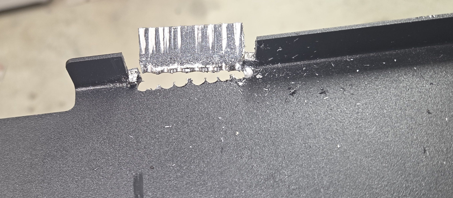

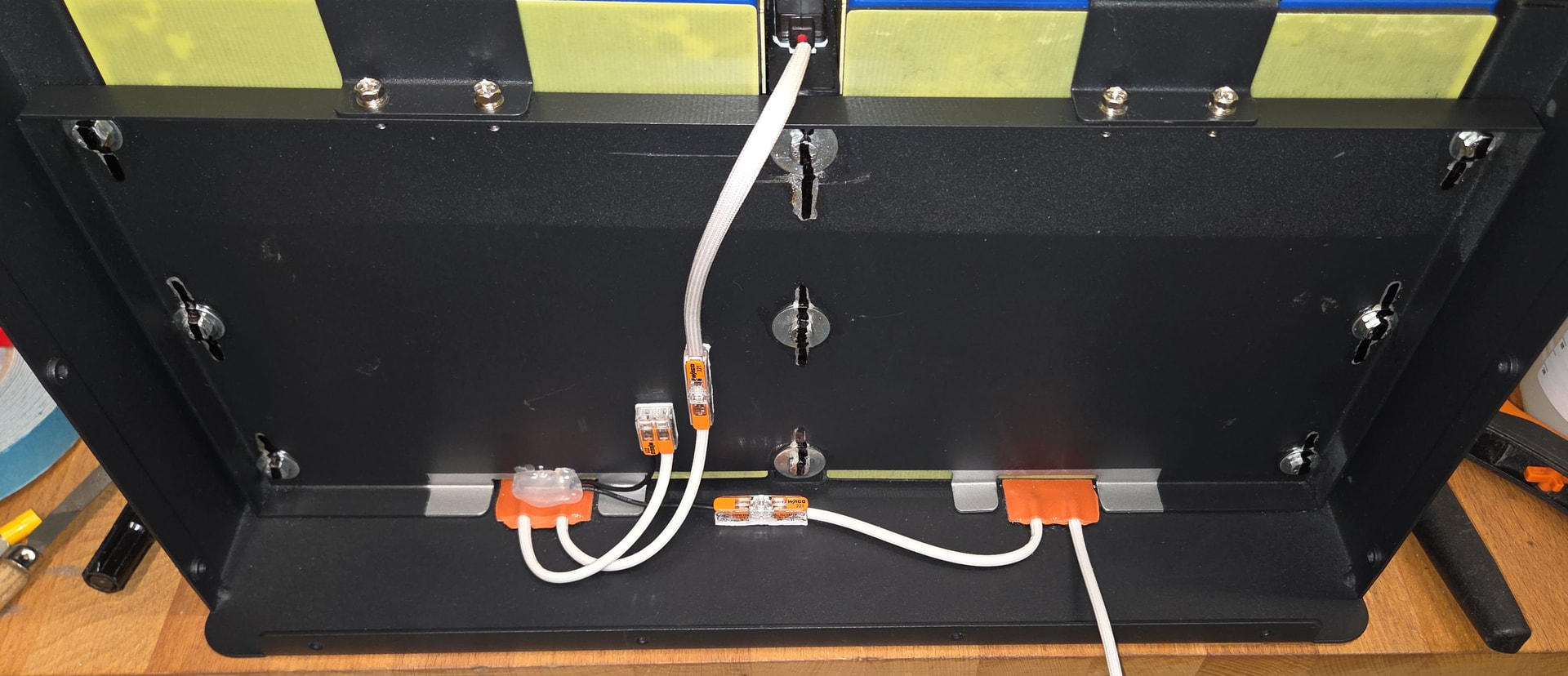

Damit die Heizmatten überhaupt erst beschädigungsfrei verlegt werden konnten, musste die Aussparung an der Kompressionsplatte überarbeitet werden.
Diese Blechbearbeitung sieht in der Praxis so aus:
  1. Einsägen der Flanken: Mit einer Metallsäge werden die seitlichen Schnittkanten gesetzt.
  2. Sollbruchstelle bohren: Da man mit einem Sägeblatt im Blech nicht quer schneiden kann, muss die Grundlinie mit einer engen Bohrreihe (Sollbruchstelle) geschwächt werden.
  3. Ausbrechen der Lasche: Erst danach lässt sich der verbliebene Metallsteg sauber ausbrechen.
  4. Feilen & Grobentgraten: Die durch das Bohren und Brechen entstandene Zick-Zack-Kante muss von Hand plan gefeilt werden.
  5. Feinentgraten & Radien verrunden mit dem Dremel: Damit die Silikonkabel der Heizmatten später nicht an scharfen Metallkanten durchscheuern oder eingeschnitten werden, müssen alle Radien und Kanten mit dem Dremel feingeschliffen, verrundet und aufpoliert werden.
  6. Korrosionsschutz / Lackieren: Abschließend muss das blanke Metall neu grundiert und lackiert werden, um Rostansatz am Gehäuse zu verhindern.
Das ist eine vollwertige metallbautechnische Anpassung inkl. Rüstzeit, Werkzeugeinsatz, Schutzmaßnahmen und Trocknungszeiten.

Hattest du den Händler mal gefragt ob er dir eventuell eine passende Ersatz platte zusenden kann? Klar hätte das dann sicherlich wieder ewig lange gedauert bis das aus China kommt. Hat der Händler dich aufgefordert diese Modifikation vorzunehmen und hattet ihr im Vorfeld darüber gesprochen wer für die Kosten der Modifikation aufkommt?
Welche schmelzsicherung hast du denn eingebaut.. könnte auch für andere hilfreich sein. Suche nämlich auch schon länger nach einer passenden Lösung für eine Sicherung mit wenig Ampere die aber trotzdem eine hohes abschaltvermögen bei 50v hat.
Edit, habe übersehen das es eine 24v Box ist… da ist es einfacher eine Sicherung zu finden, wäre aber trotzdem schön wenn du deine Lösung mit uns teilen könntest.

nun zur Modifikation der Kompressionsplatte - Auszug aus E-Mail von Innomate:
“EEL bittet darum, dass sie die Aussparungen an der Metallplatte selbst erweitern, so dass die Anschlüsse der Heizmatten durchgeführt werden können“
Mehr möchte ich jetzt hier noch nicht verraten, da ist das letze Hühnchen noch nicht gerupft…

Du sprichst da einen extrem wichtigen Punkt an, der mir bezüglich der Kompressionsplatte auch schlaflose Nächte bereitet:
Wer haftet eigentlich bei abgelehnter Garantie für die EVE-MB31-Zellen?
Die Zellhersteller (wie EVE) schreiben ganz klare Kompressionswerte vor. Wenn man sich jetzt ansieht, wie EEL ab Werk das Kabelproblem löst – indem sie den Versteifungssteg der Kompressionsplatte zu über 80 % wegfräsen –, ist die Biegesteifigkeit vollkommen im Eimer. Die Platte biegt sich unter Druck in der Mitte durch. Wenn mir nach zwei Jahren die Zellen wegen ungleichmäßigen Anpressdrucks aufblähen oder kaputtgehen, verweigert mir jeder Zellhändler zu Recht die Garantie. Und EEL/Innomate wäscht die Hände in Unschuld.
Deshalb war mir der saubere Eigenumbau der Platte so wichtig – also möglichst viel vom tragende Steg intakt zu lassen damit die Statik halbwegs stimmt.

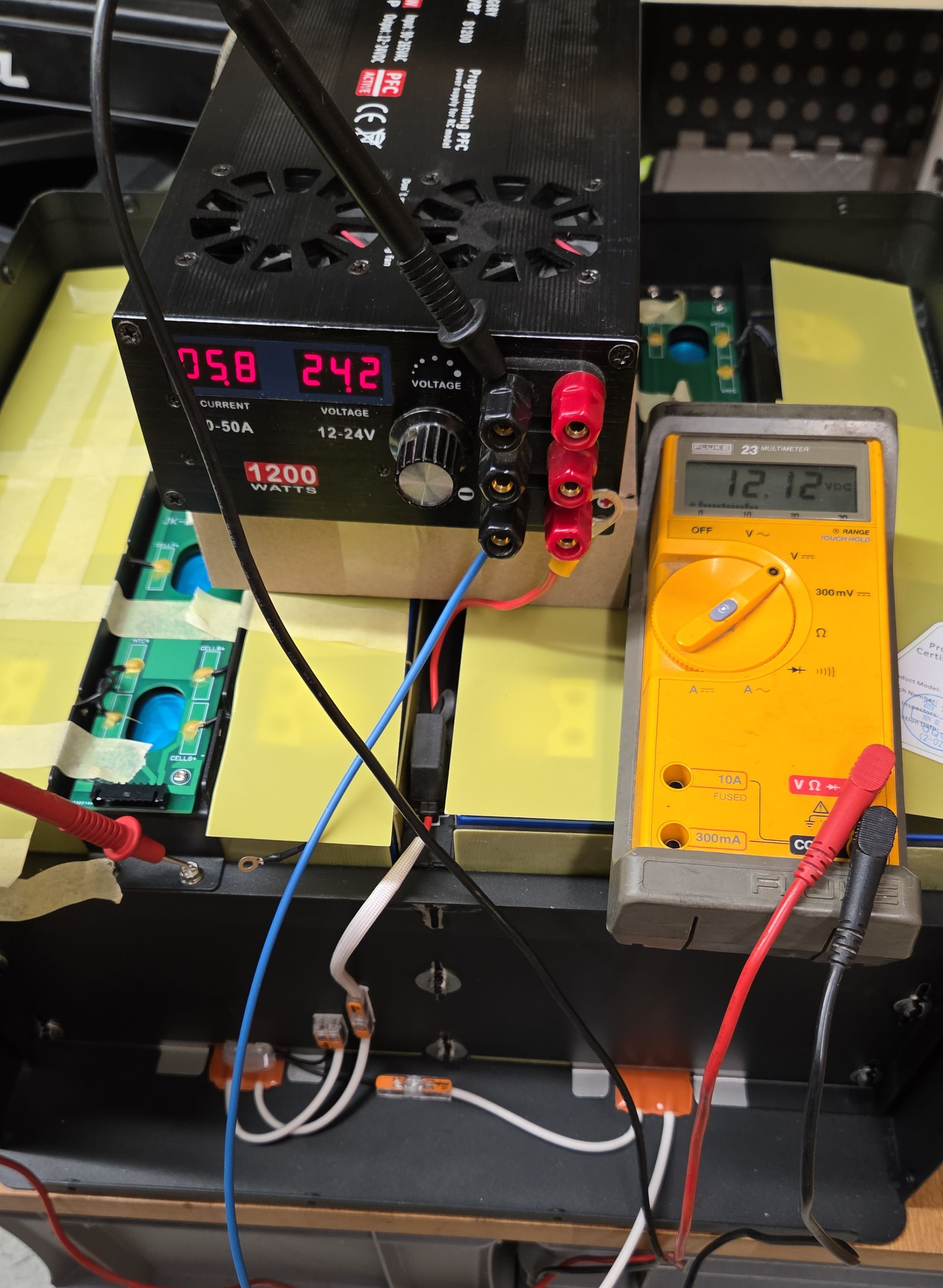

Übrigens zur Heizung: Ich habe den KSD9700 Bimetall-Temperaturschalter mit einer temperaturgeregelten Heißluftpistole durchgemessen – er öffnet exakt bei 40 °C. Ich habe ihn jetzt direkt auf eine der Heizmatten geklebt, anstatt ihn wie geliefert frei in der Luft hängen zu lassen. Jetzt schaltet das System die Matten punktgenau und sicher ab, bevor den Zellen unten zu heiß wird.

Die M3-Schrauben für die Balancer-Anschlüsse wurden mit 0,7 Nm angezogen - in der Anleitung steht dazu nichts
