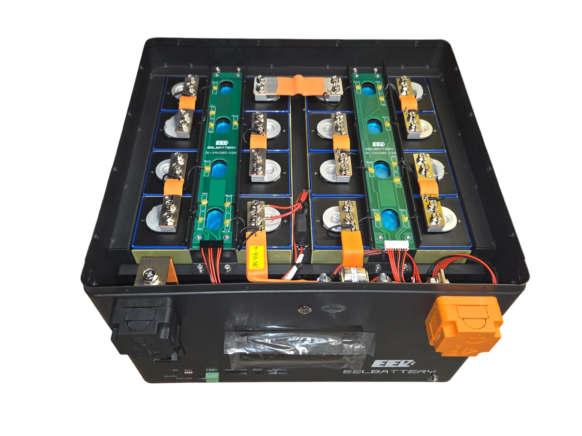

Mängel & Falschkommissionierung beim EEL 24V Kit – Erfahrungen mit Innomate Energy
https://akkudoktor.net/uploads/short-url/isfKsmNMuDjvyRlV2yB49W6QST.pdf

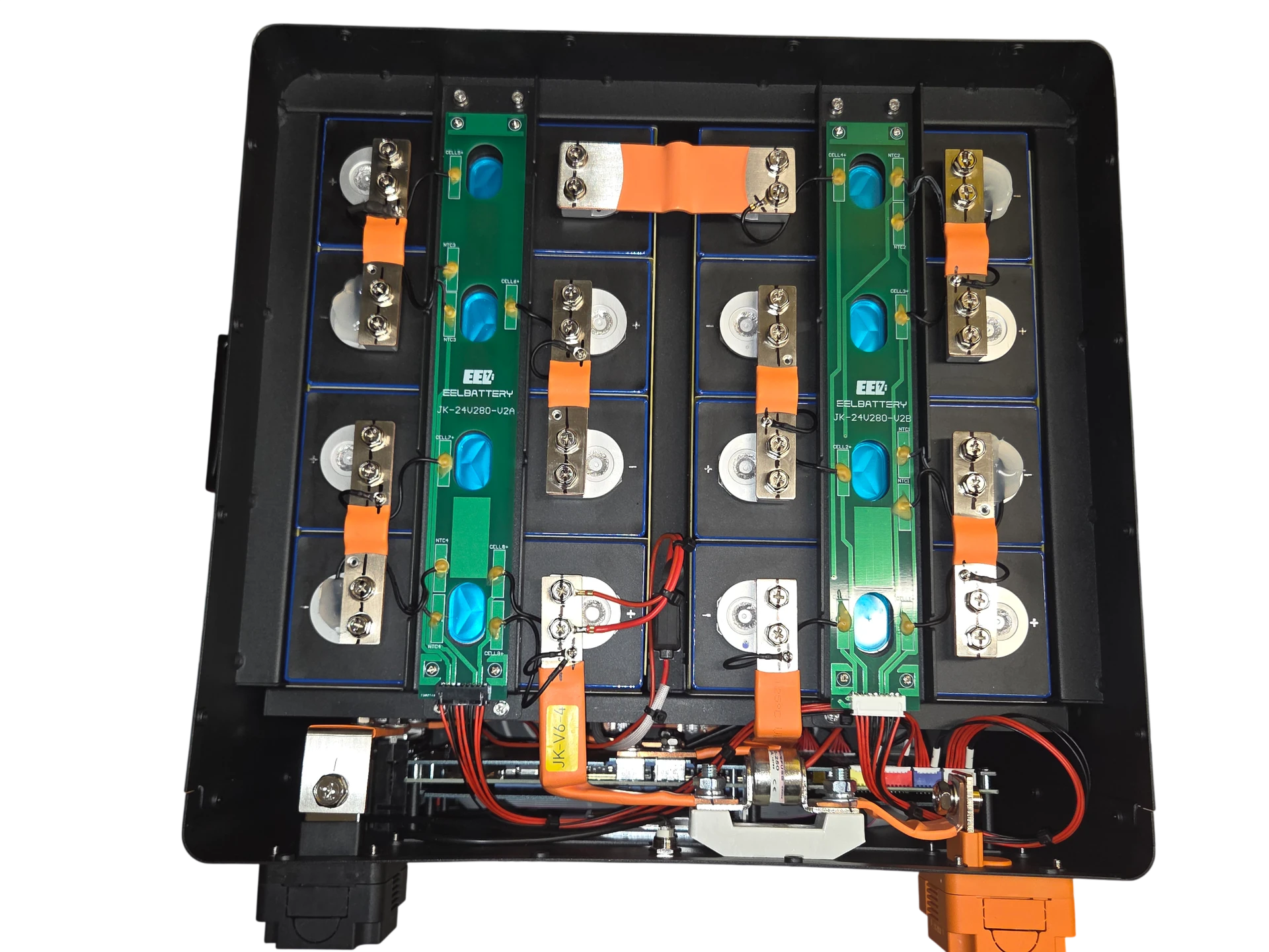

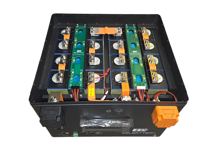

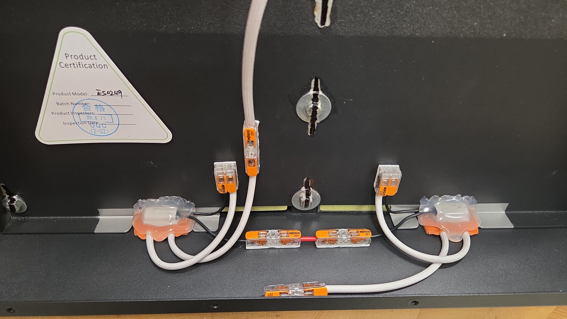

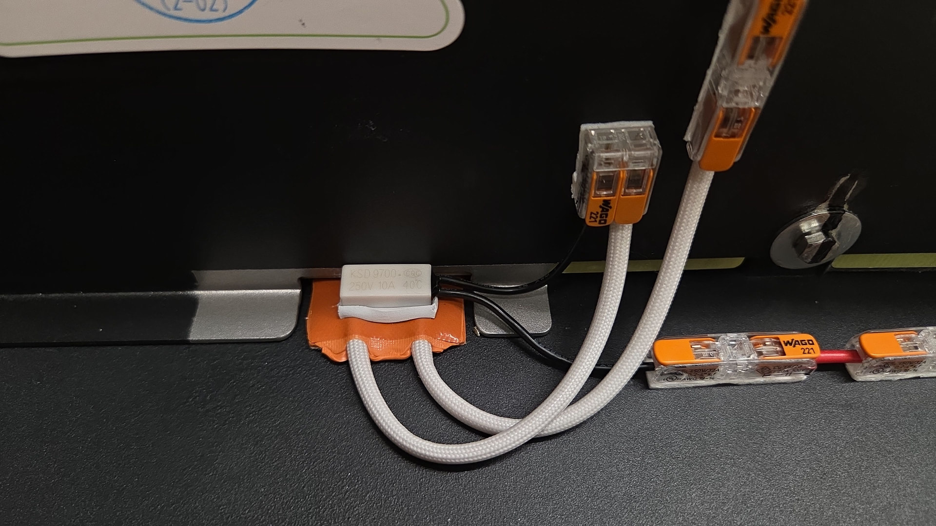

Die im vorstehend verlinkten Handbuch beschriebene fliegende Platzierung des Bimetall-Thermoschutzschalters (KSD9700) frei im Gehäuse stellt keinen normkonformen Übertemperaturschutz dar.
Gemäß DIN EN IEC 62619 sowie DIN EN 60691 erfordert ein wirksamer Schutz vor thermischer Überlastung eine direkte und verzögerungsfreie thermische Ankopplung zwischen dem Schutzorgan und dem zu überwachenden Bauteil (der Heizmatte).
Durch die extrem geringe Wärmeleitfähigkeit von Luft und die resultierende thermische Trägheit hinkt die Erwärmung des freihängenden Schalters der tatsächlichen Zelltemperatur massiv hinterher.
Bei einem Versagen der Primärsteuerung (BMS) wird die maximal zulässige Betriebstemperatur der Zellen an den Kontaktflächen zur Heizmatte von Bild überstiegen,
lange bevor der in der Luft hängende Bimetallschalter seine Auslösetemperatur erreicht.
-> Die Konstruktion erfüllt somit nicht die Anforderungen an die funktionale Eigensicherheit.

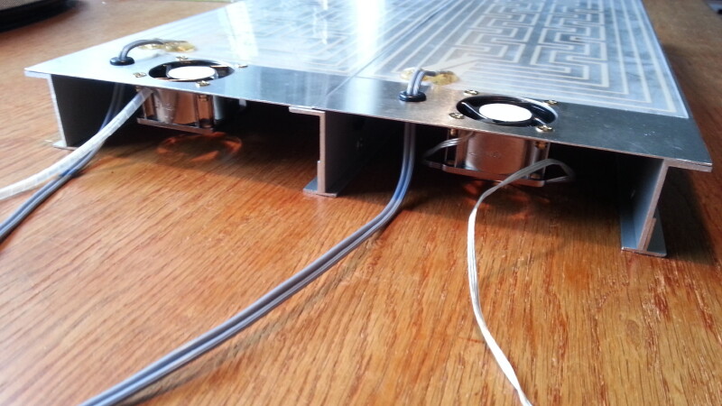

Sag ich ja Fehlkonstruktion, sowohl die Heizmatten als auch die "Kompressionsplatte" ganz egal ob mit oder ohne Stege. Die Heizmatten gehören extra auf ne Aluplatte, und da wiederum gehören Lüfter zur Konvektion angebracht usw... das ganze mittels eigener Steuerung. Damit erwärmt man dann die Umgebung/Luft und heizt nicht die Zellen einseitig auf.
Sowas wollte ich auch mal bauen sind aber dann doch keine Eve Zellen geworden:

Ich hatte das auch mal bei EEL, dass ein Gehäuse bei der mittleren Trennwand Fertigungsprobleme hatte. Sie war zwar hinten mittig befestigt, aber nicht vorne an der Anpressplatte. Dadurch konnte man zwar Zellen anfangen einzupflegen- aber nur bis ca. zur Hälfte. Dann rutschte die eine Zelle nicht mehr auf den Boden, während die andere gegenüber wackelte. Der Kontakt läuft ja wirklich flott, das muss man loben. Allerdings hat das Howard Autorenteam nicht verstanden/verstehen wollen was gemeint war. Trotz Bilder Videos mit Zollstock usw.- habe angeboten sie sollen ein neues Gehäuse (nur den Einsatz-Rahmen mit den Seitenwänden schicken), oder 100 USD Discount weil ich es dann richten lasse bei einem Metaller. Das brachte nichts, ein ewiges hin und her mit dem Vorschlag von denen ich solle doch mal die Mittelwand mit massivem Druck in die andere Richtung biegen- dass sie unten falsch festgeschweißt war- offenbar war das zu hoch, oder sie wollten es nicht zugeben. Habe dann mit Gewalt gebogen und per Foto gezeigt, dass die Zelle immer noch nicht hineinpasst- da dadurch die Halterung am Boden eingerissen war, bot Howard dann einen Discount von 50 USD an. Den habe ich dann akzeptiert- weil: welchen Aufwand willst Du betreiben um eine Forderung durchzusetzen? Klar, das ganz große Pferd, aber da liegst Du bei den Kosten schnell bei einem neuen Gehäuse- und das ist natürlich in deren Kalkül…
@U-F-O: Starkes Setup! Genau so baut man das auf. Die Entkopplung über Alu-Profil und Gehäusekonvektion zeigt einfach, wie ein echtes aktives Thermomanagement aussieht, statt Zellen lokal abzurösten.

Ich versteh dich irgendwie nicht. Da machst du eine Riesenwelle bei einem Bausatz? Du baust das doch zusammen. Dann änder das doch. Wie willst du denn einen Thermoschalter ordentlich thermisch ankoppeln wenn die Zellen an die du ankoppeln musst selbst einbaust?
Die Zellen werden auch von dir da in die Box gestellt und mit offenen Polen verschraubt. Ist auch ein Sicherheitsmangel.
Da wirfst du Montageprozess und Endzustand durcheinander.
Dass man beim Zusammenbau mit offenen Polen hantiert, liegt in der Natur der Sache. Im betriebsbereiten Zustand ist das EEL-Gehäuse aber durch die mitgelieferte Kunststoff-Schutzfolie unter dem Deckel gegen Kurzschlüsse zum Gehäuse isoliert – das Schutzkonzept greift dort also.
Beim Thermoschalter hingegen greift konstruktiv eben gar nichts, weil das mitgelieferte Material ohne Eigenbau-Bastelei gar keine physikalische Ankopplung an die Heizmatte erlaubt.
Das eine ist ein fertiges Schutzkonzept, das andere eine Fehlkonstruktion.

Die Keramik KSD9700 "sitzen" auf einem Wärmeleitpad
Und ja die WAGOs mussten weg ... sonst wären sie schlecht geworden

Ja auch die Balancer-Anschlüsse wurden mit 0,7 Nm angezogen und mit Drehmomentstrich versehen
