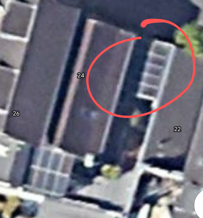

Bei mir ist es so, dass ich mein Projekt als 0 Einspeisung mit Speicher betreibe, ich möchte damit nichts verdienen sondern nur meinen persönlichen Bedarf (der recht klein ist), möglichst dauerhaft abzudecken, also auch in den schwachlichtintensiven Zeiten. Klar, bis sich die Gerätschaften armotisiren, dauert es Jahre, aber es ist ja auch Hobby......
Durch die gesunkenen Preise (ich habe jetzt Module für 43€ pro st.gekauft) habe ich auch das Ziel, möglichst viel diffuses Licht einzufangen. Es geht mir also nicht um den maximalen Jahresertrag, sondern darum, auch bei Schwachlicht möglichst viel Ertrag an jedem einzelnen Tag zu haben, grade an den schlechten Tagen.
Ich denke, in meinem Fall ist es doch auch am sinnigsten, die Module flach zu installieren. Liege ich da richtig?
Ich freue mich auf eure Antworten
Lg Mike

Habe den Vergleich mit meinem Carport, den Modulen auf dem Dach mit gerade mal 8 Grad Neigung (also sehr flach) und Panels mit 45 Grad Neigung. Der Hauptunterschied ist nicht die Neigung, sondern die Höhe bzw. die direkte Einstrahlung, die durch durch umliegenden Gebäude, blockiert wird.
Durch das niedrige Carport kommt direkte Sonneneinstrahlung nur zu sehr wenigen Zeiten. Sind halt die umliegenden Gebäude bei der niedrigen Sonne dazwischen. Im Sommer kein Problem, wenn die Sonne hoch steht. Auf dem Dach mit sehr geringer Neigung, das aber sehr hoch liegt, ist der Ertrag wesentlich besser. Die Panels mit 45 Grad Neigung sind in der Höhe dazwischen. Sie haben zwar die bessere Neigung, aber sind halt niedriger und bekommen so weniger Sonne ab.
Mein persönliches Fazit. Im Winter ist weniger die Neigung das Problem, sondern die Höhe der Panels über dem Grund.
