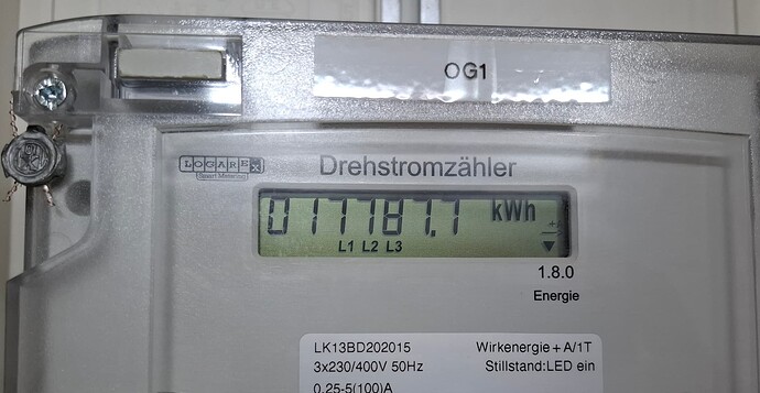

Bislang habe ich keine Mögliichkeit gefunden, um herauszufinden wie viel Strom ich wann brauche. Im Keller ist ein Stromzähler von Logarex LK13BD (LK13BD202035). Da steht zwar Smart Meter drauf, aber nach meinem Kenntnisstand ist der nicht smart genug, um irgendetwas auslesen zu können.
Somit bleibt nur die rote LED, die dauerhaft leuchtet, wenn Strom rausgeht.

Der Zähler sollte wechselweise den Bezug (1.8.0) und die Einspeisung (2.8.0) anzeigen. Dann weisst du, was du seit dem Kauf des Balkonkraftwerks nicht selbst verbraucht / verschenkt hast. Wenn das viel oder wenig ist, siehst du, ob sich ein Akku lohnen könnte. Wahrscheinlich nicht, wenn du eh nur 500 kWh erzeugt hast.

du hast Glück, dein Zähler hat die IR Schnittstelle. Du brauchst keine PIN, um die Daten auszulesen:
Nur WLAN sollte am Zähler erreichbar sein, was du ggfls. mit dem Smartphone ermitteln kannst.
Wenn ja, dann sollte sich eine preiswerte Lösung finden und dann macht der Akku gewiss Sinn.

Der Zähler hat eine IR Schnittstelle und ich habe auch eine Pin beim Netzbetreiber angefordert, aber die Info erhalten, dass es keine Pin gibt. Das auch ohne Pin etwas geht, war mir nicht bekannt. Das mit WLAN wird schwierig im Keller.
Die Panele sind Richtung Süden ausgerichtet und nur kurzzeitig im Winter verschattet. Das Nachbarhaus ist zu hoch.
Was für einen Wert zeigt er bei 2.8.0?
Keine Ahnung was 2.8.0 bedeutet, glaube aber, dass dieser Wert nicht anzeigt.
Siehe Foto anbei. Einen Knoof zum Umschalten habe ich auch nicht gefunden.

Ob der Zähler brauchbare Werte über die IR Schnittstelle liefern kann oder auch nicht, spielt dann keine Rolle, wenn der Zähler im Keller außerhalb der WLAN Reichweite ist.
Dann wird es ein Messgerät wie z.B. Shelly 3 EM im Sicherungskaste in der Wohnung werden müssen. Maximaler Eigenverbrauch ist nur mit einer Messung der tatsächlichen aktuellen Verbräuche möglich.
Alternativ kann man manuell steuern. Das macht aber nur kurze Zeit Spaß und ist keine Dauerlösung.
Bevor wir hier weiter über den Zähler spekulieren, miss dein WLAN. Und wenn es reicht, schick mal ein Foto vom ganzen Zähler. Wenn nicht, dann scheidet er als Messenrichtung für deine Anlage aus.

Dem Ding wirst du nichts brauchbares entlocken können.

Genau was ich bereits gesagt hatte. Der typische digitale Zähler ist kein Zweichrichtungszähler. Demnach gibt es da nur 1.8.0
Eine Schnittstelle haben die aber oftmals trotzdem, und wenn man den Momentanverbrauch auslesen kann, dann kann man damit auch Einspeisung und Bezug loggen (z.b. mit Home Assistant).
