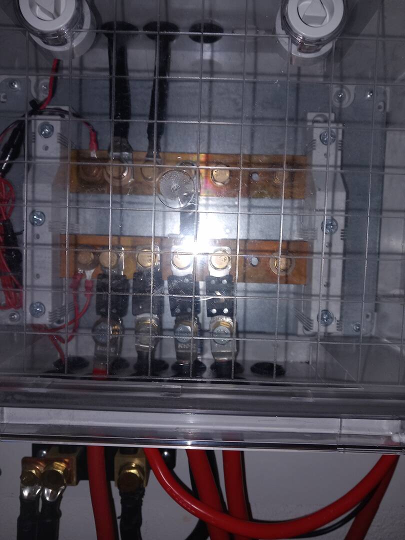

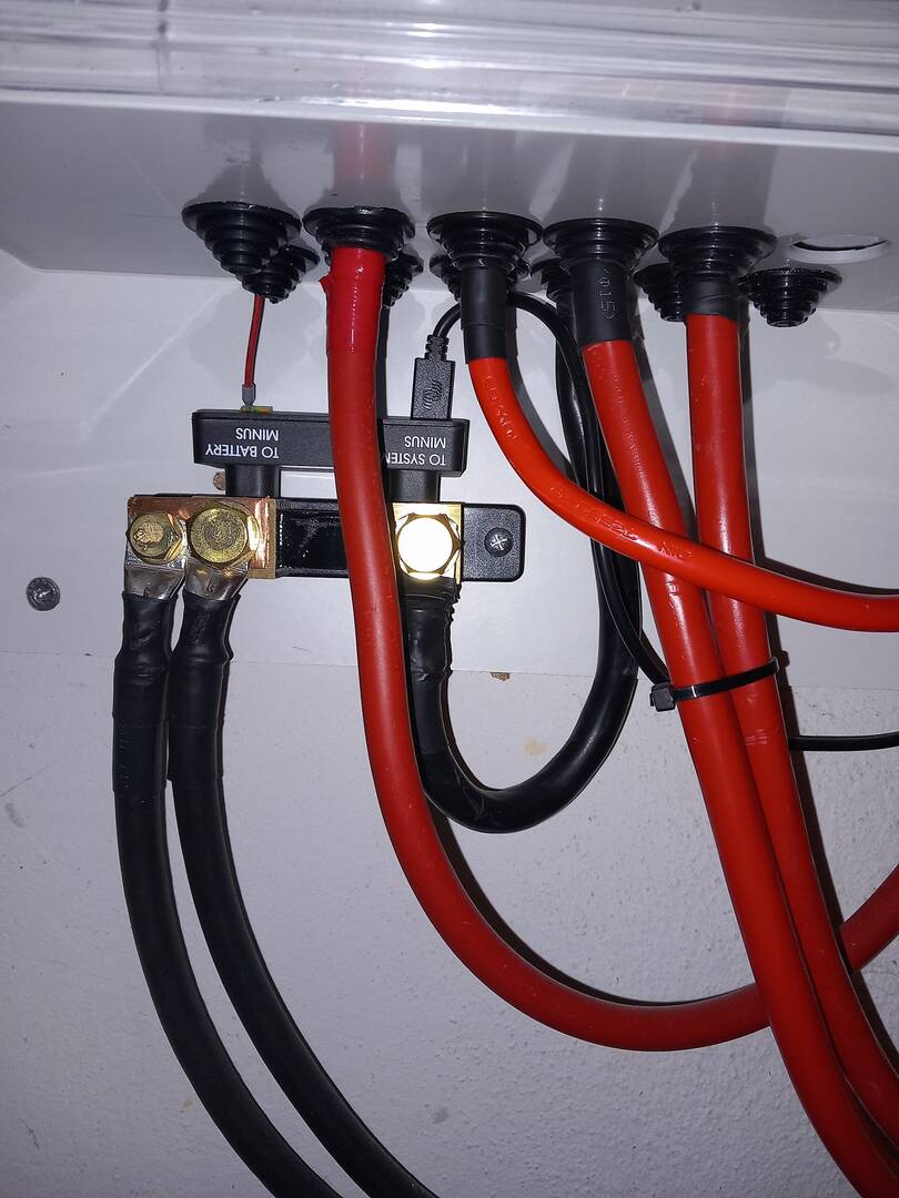

@autoschrauberix also müsste ich 2 Speicher so anschließen?
Hatte es nämlich so gemacht
Das rechte Minuskabel geht zur Batterie 1.
Wie im Beitrag drüber. Da wird mir wie du erwähnt hast aber nicht alles genau angezeigt.
Ist wahrscheinlich auch besser eine Sammelschiene zu nehmen und nur mit einem Kabelschuh auf den Shunt zu gehen oder?
Ich verstehe Euer Problem nicht, ich habe 2 x 280er Seplos, beide minuspole sind an das Shunt angeschlossen mit einer kleinen Busbar, vom Shunt geht dann ein Kabel auf die Stromschiene wo der Multiplus und die MPPT usw dran hängen.
BMS1 sagt 100AH Lade/Entladeleistung und BMS2 sagt auch 100Ah Lade/Entladeleistung. Im Victron wird daraus 200Ah Lade /Entladeleistung. Alles was Entladen wird wird auf beide Batterien aufgeteilt. Wenn Du also Gesamt 100 Ah Entladeleistung haben möchtest, musst Du in jedem BMS 50 einstellen. Das Shunt habe ich nur weil die Werte genauer sind. Das Seplos kann erst ab 0,8Ah messen, die 20 Watt welche der MP sich nimmt wird also aus der Batterie (aus beiden 10 Watt) entnommen, Das BMS merkt das aber nicht und so driften die SOC von den Batterien und der SOC vom Shunt auseinander. Das regelt sich wieder wenn vollgeladen wurde und der SOC resettet ist.
