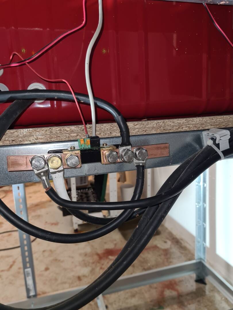

@solartester du gehst dann auch mit dem + Kabel(1×) vom Shunt direkt auf die Busbar richtig?
@tobias-meier Nein, nur die Negativkabel bitte
Die sind schwarz und die Positiv + sind rot, ausser bei den von Seplos, da sind beide rot aber an der Ringöse habe ich schwarzen Schrupfschlauch

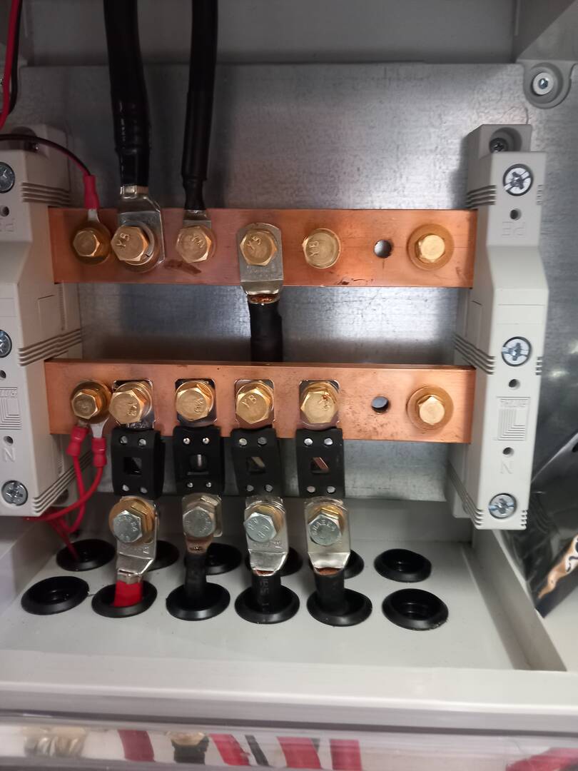

Bei Bild 3 kannst Du sehen wie von links zwei an den Shunt gehen und einer vom Shunt auf der rechten Seite geht dann zur Busbar an den Minuspol. Beim Shu8nt immer bei minus bleiben, nicht mischen bitte.
Die obere ist die minus Schiene und vom Shunt geht das Kabel unter der + Schiene durch zur minus Schiene, zwei weitere kommen von dem MPPT und MP2
Steht auch auf dem Shunt minus to system und minus to battery
@tobias-meier Es ist auf dem Bild blöd zu sehen, die untere Schiene ist die + und die 3 rechten kabel haben halt oben 5 cm schwarzen Schrumpfschlauch über den Anschluß der Ringösen, nur das ganz linke Kabel ist ganz rot, laß Dich davon bitte nicht verwirren. Obere Schiene - untere +
@solartester so sieht es jetzt bei mir aus . Rechts geht's zur Batterie.
@tobias-meier Hallo, ich bin heute leider etwas in Zeitnot, morgen mehr Zeit, warum gehen jeweils 2 Kabel ab? 2 kommen von den beiden Batterien, was auch richtig ist und wo gehen die anderen 2 hin?
Bis morgen
@solartester habe 2 x 16 s (Speicher) deshalb 2 x - .
