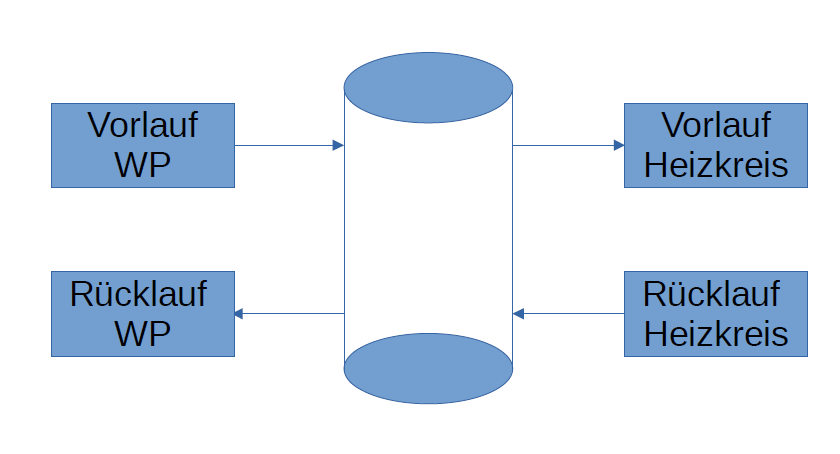

Wie viel Liter hat der der Speicher im Vorlauf?
Das ist ein 100L Pufferspeicher mit folgendem (klassischem) Anschlußschema.

@eclipse Hast Du einen zu geringen Durchfluss im Heizkreis oder gab es andere Gründe es so zu bauen. Bei Deiner Konfiguration verlierst Du eigentlich immer ein paar °K im Pufferspeicher. Vergleiche doch einfach mal die Temperatur von VorlaufPufferEingang mit VorlaufPufferAusgang. Jedes °Kelvin kostet Dich in etwa 4% mehr Energie.

Danke für den Tip mit der Temperaturmessung, ich werde mal die Isolierung abmachen/wegschieben und die Temperaturen an den beiden Rohren messen.
Auf den Displays der Heizung sehe ich immer nur die Puffertemp und die Temp am Vorlauf der Heizkörper als vergleichbare Werte, da ist aber immer noch ein Meter Rohr und der Verteilerbalken dazwischen.
Herzliche Grüße
Eclipse
Oh je, HB weggelaufen hast Du denn jedenfalls die Förderung erhalten? Zur Kontrolle meiner Installation habe ich mir damals ein UT320D Dual Kanal K/J Digitales Thermometer gekauft. Das Kostet etwa 35 Euro (Amazon) und ermöglicht präzise Differenzmessungen. Ich klebe dazu die Thermoelemente direkt mit Klebeband auf die Heizungsrohre, das funktioniert gut.
Nee, lief damals leider ohne Förderung.
Ich habe jetzt mit einem NTC Thermoelement an einem Kaiweets Multimeter gemessen.
Da brauchte ich nur ein kleines Loch in die Dämmung stechen, das kann ich wieder leicht zukleben.
Die Dämmung komplett vom Rohr abmachen wäre viel zu aufwändig.
Das Thermoelement habe ich unter die Dämmung am Rohr entlang geschoben und da ca. 10min sich einpendeln lassen, bis die Temperatur am Meßgerät stabil war. Daher gehe ich davon aus, dass die Differenz der Meßwerte valide ist.
Meine Werte sind wie folgt:
Hauseingang vom Monoblock Außengerät: 30,5°C
Eingang Pufferspeicher: 29,5°C
Ausgang Pufferspeicher: 28,8°C
Zwischen Hauseingang und Eingang Pufferspeicher sitzen noch ca. 10m Rohr und das Innengerät der WP mit dem Heizstab, Dreiwegeventil, Druckausgleich, etc.
Ich verliere mit den 4% pro °C am Pufferspeicher ca. 3% Effizienz und durch den langen Rohrweg nochmal 4%.
Mit dem von mir protokollierten COP von mehr als 3,6 der WP ist das ein COP von 3,36 bis 3,4.
Mit den unter 3000kWh, welche die WP in der Heizperiode braucht, kann ich max. 90kWh durch die Veränderung am Pufferspeicher sparen.
Das sind max 27€ pro Jahr, bei vollem Stromkauf zu 30ct/kWh.
Durch die PV sind es eher so 15-20€ pro Jahr.
Da kostet der Umbau am Puffer Vorlauf wahrscheinlich deutlich mehr, als ich in 10 Jahren einsparen kann und ich habe das Risiko, dass es evtl. nicht das bringt, was ich mir erhoffe.
Danke für die Tips, das hat mir geholfen hier eine valide Entscheidung zu treffen, die Installation bleibt, wie sie ist.
