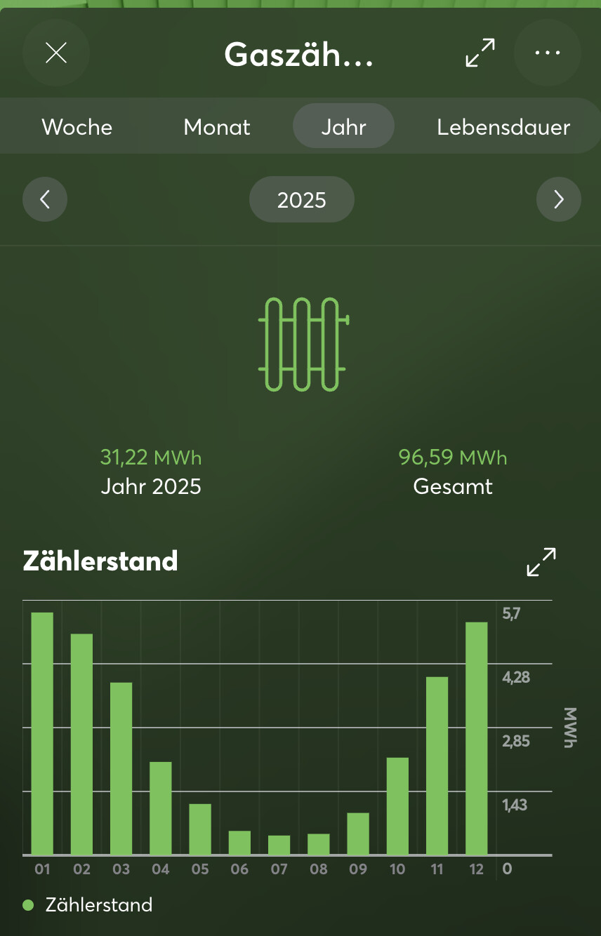

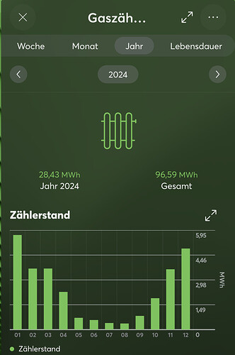

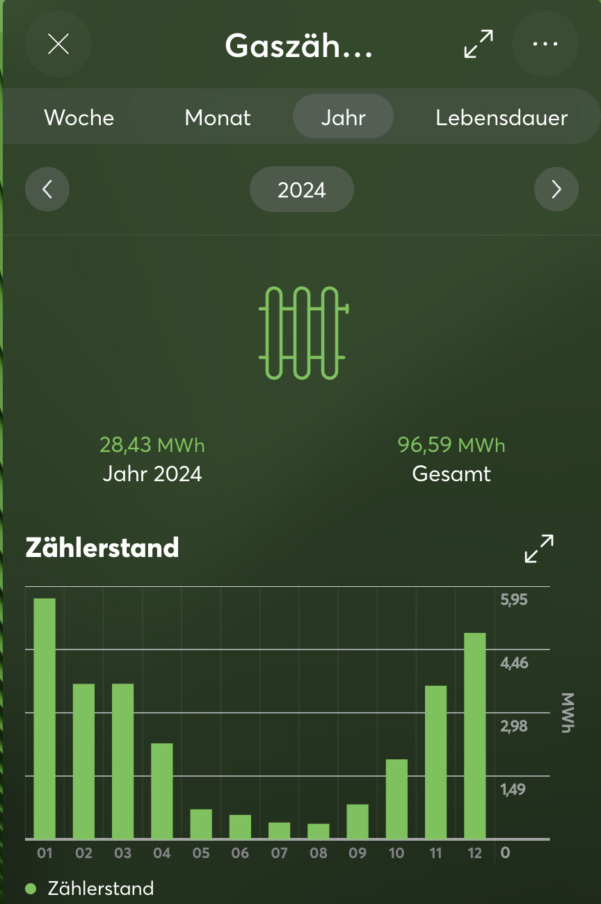

der Jahresverbrauch liegt zwischen 26 und 30MWh im Jahr (umgedämmtes Fachwerkhaus)
für Warmwasser und Heizung.

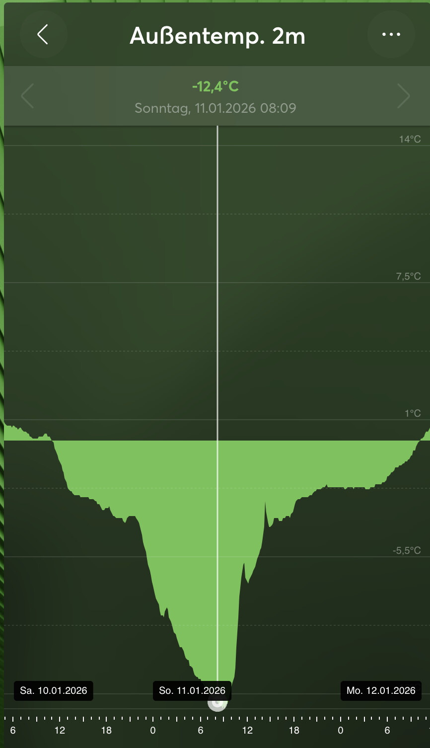

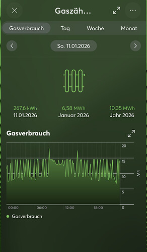

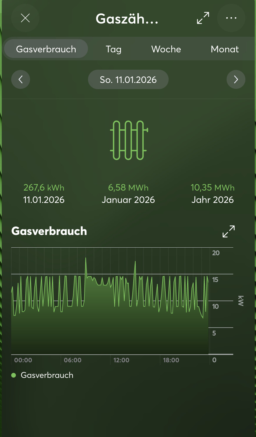

Hier mal exemplarisch der kälteste Tag diesen Jahres.
Jahresverbrauch 24 und 25
Der Wirkungsgrad der alten Vailant Therme ist ja wahrscheinlich nicht der beste.

Ja die Gastherme läuft bei <-13°C am Limit, das war früher mal ein zwei Familien Haus, mit einer zweiten Therme für die 2. Wohnung. Beim Kauf haben wir die 2. Therme demontiert, und alles an die neuere Therme im Keller angeschlossen.
Überschlägig war ich auch auf 12 kW gekommen, ggf. gibt's die noch in 16kW als Monoblock Gerät, ist halt die Frage wie weit die 16kW Version runter regeln kann, ohne das sie anfängt zu Takten.

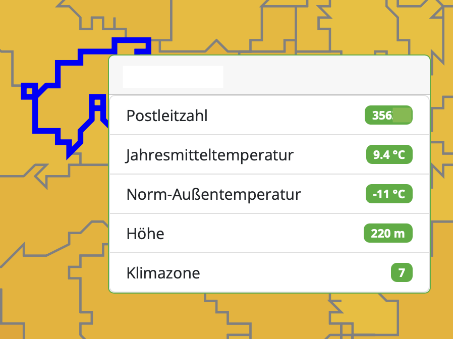

Welche Normaußentemperatur hast du denn?
Normaußentemperatur laut Karte -11°C
Vermutlich wird 12kW ausreichen, hast ja bei der Gastherme auch noch Verluste. Müsstest natürlich mal schauen, bis zu welcher Temperatur die 12kW abgerufen werden können. Wenns mal noch kälter ist, hast du ja auch noch den Heizstab.

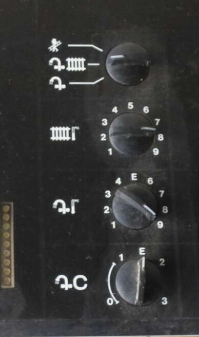

Auf welche Leistung ist deine Therme denn momentan konfiguriert, siehe Tabelle zu Düsendruck Abbildung 7.3? Ich verstehe das so das die Therme nicht moduliert, sondern man das über die Düse einstellt und dann mit dem Drehregler vorne begrenzt justieren kann.
https://kontakt.vaillant.de/documents/download/86264/
Auf welcher Stellung ist der Drehregler (normaler Einstellbereich 1-7) übers Jahr?
Welche Vorlauf-Temperatur fährst Du momentan bei verschiedenen Außentemperaturen, am besten mal mitschreiben?
Taktet die Therme im Heizbetrieb, wenn ja ab welcher Außentemperatur? Auch mitschreiben.
Ziel muss es sein das Du erst mal schaust wie weit Du Vorlauftemperatur und Thermenleistung runterbekommst, das ist bei deiner Therme natürlich nicht ganz einfach weil sie nicht selbst moduliert, wie ich das verstehe.
Dazu solltest Du alle Thermostate in den Räumen die warm sein sollen ( Wohnräume, Bad) voll aufgedreht lassen und dann langsam mit der Thermen-Leistung und somit der Vorlauftemperatur runtergehen bis es im ersten Raum zu kalt wird.
Dann weißt Du auch wo Du tätig werden musst (Dämmen, Zugluft vermeiden, größeren Heizkörper imnstallieren. Also z.B. 33er statt 22er um den Vorlauf weiter zu senken)

An der Therme kann man ja nicht sonderlich viel einstellen, die Heizleistung ist auf 13kW eingestellt.
Die Spreizung liegt zwischen 10 und 45° bei Außentemperaturen um die ±0°C (Heizung auf 7) pendelt die Vorlauftemperatur zwischen 35°C und 65°C

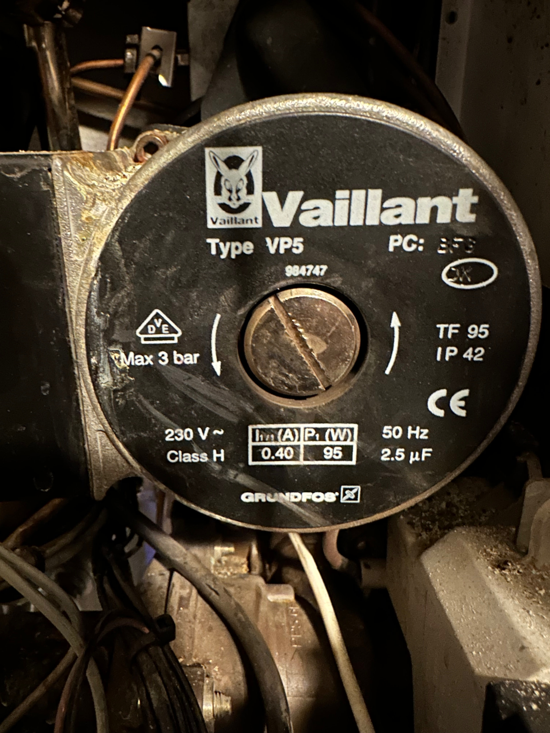

Wenn's knackig kalt wird muß ich höher stellen, damit die Therme es packt, hier scheitert es aber meines Erachtens an der Durchflussmenge, die integrierte Heizkreispumpe kann nicht modulieren und läuft mit fester Drehzahl, des Weiteren dürften es zu viel Heizkörper für die Pumpe sein.

Oh, übel. Wenn jetzt 12kW Gas bei -10 verbraucht werden, entspricht das grob 10-10,5kW Wärme bei alter Therme.

verbaute Heizkreispumpe in der Gastherme:
nur eine Leistungsstufe, kein Schalter auf dem Gehäuse.
Soll laut Google ca. 2800L Liter/h bringen.
Die muss das können, außer du hast zu viel Bremse in den Leitungen

Das könnte der ausschlagebenden Punkt sein. Die Verrohrung scheint recht dünn zu sein.
Wenn ich eben richtig gemessen habe liegen zu den Heizkreisverteilern jeweils nur Rohre mit 25mm Außendurchmesser.

Wenn die Pumpe des grad nit schafft, miss mal die Kapazität vom Motorkondensator nach. Muss >2 bis zu 3uF sein
