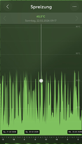

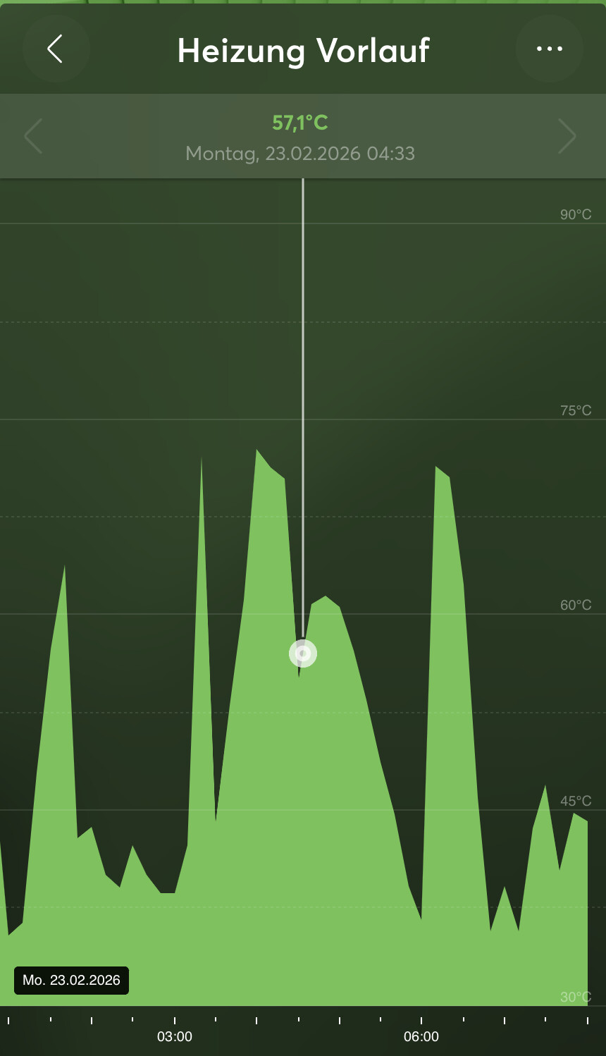

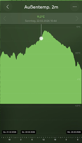

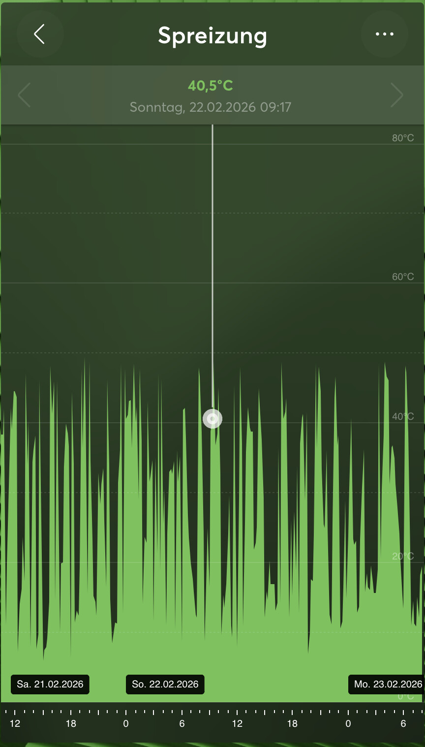

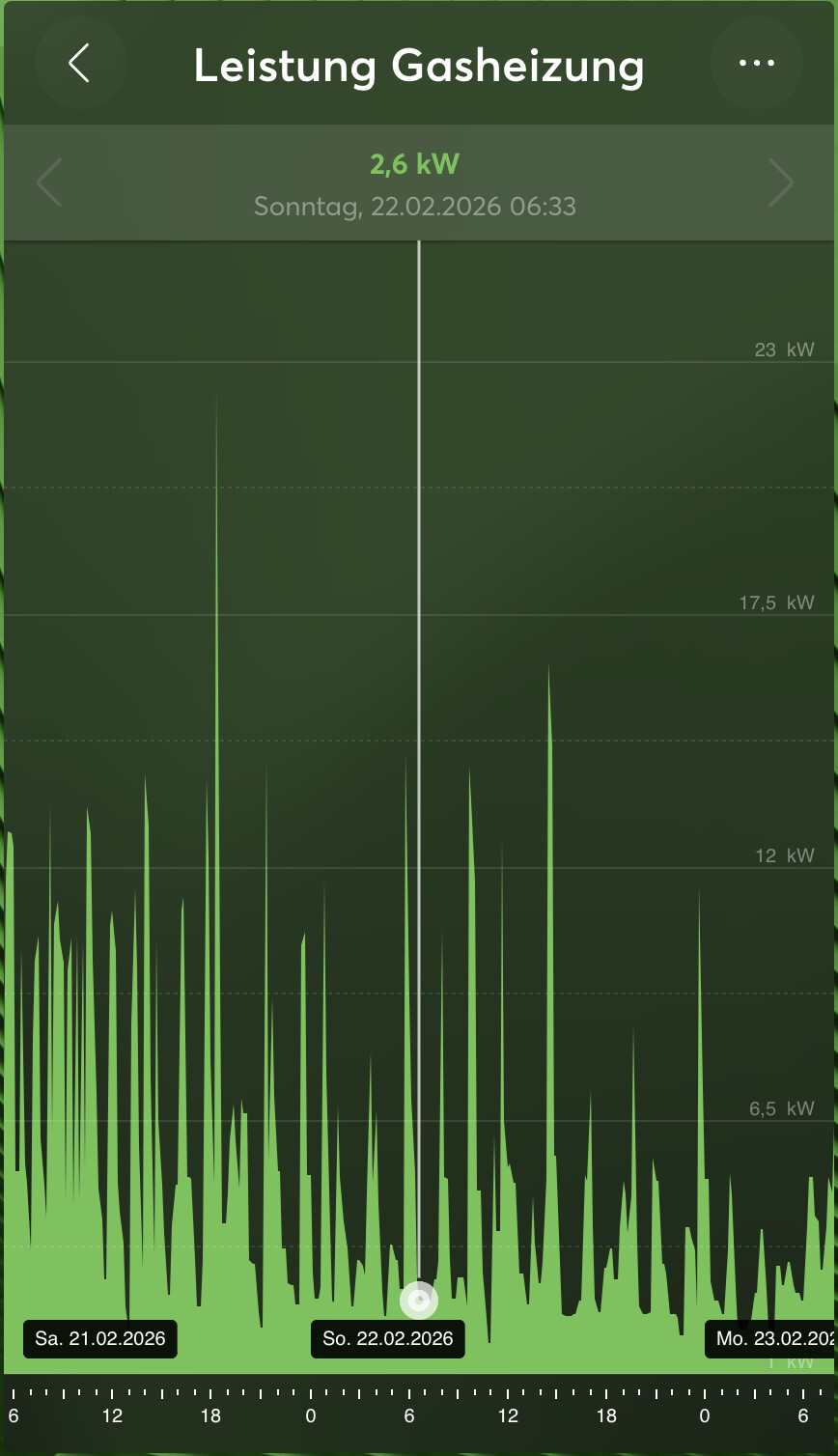

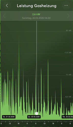

Ich gebe zu bedenken, dass laut Temperaturverlauf im Eingangspost die Durchschnittstemperatur für den 11.1. bei grob geschätzten -3 bis -5°C liegt, die morgendliche Spitze dürfte das Haus wegpuffern. Laut Gasverbrauchsgrafik wird die Therme ihre Leistung ab ca. 6:30 nur für wenige Stunden los und später schreibst Du von stark schwankender VL-Temp. Ich würde darauf tippen, dass entweder die Pumpe spinnt oder der Heizkreis dringend abgeglichen werden sollte. Bei der Regelmäßigkeit würde ich auf letzteres tippen, das Schwingen könnte auch von auf/zu von Heizkörperreglern kommen - am So Morgen war der Kreis ausnahmsweise dauerhaft offen. Oder die Therme taktet häufig - für eine nicht-modulierende Therme(?) sind wechselnde Leistungen zwischen 14 und 8 kW Gasverbrauch etwas irritierend.
Je nachdem wie genau der Gaszähler ist, sehe ich nicht, dass man da von der Heizleistung noch viel abziehen kann, die 13kW Therme benötigt 14kW(?) Gas, das klingt nach einem plausiblen Wirkungsgrad. M.E. muss schon sehr auf den Klimawandel vertrauen, wenn 12kW (als Alleinheizung) ausreichen sollen, immerhin wurde schon von 2x13kW? auf 1x13kW reduziert.

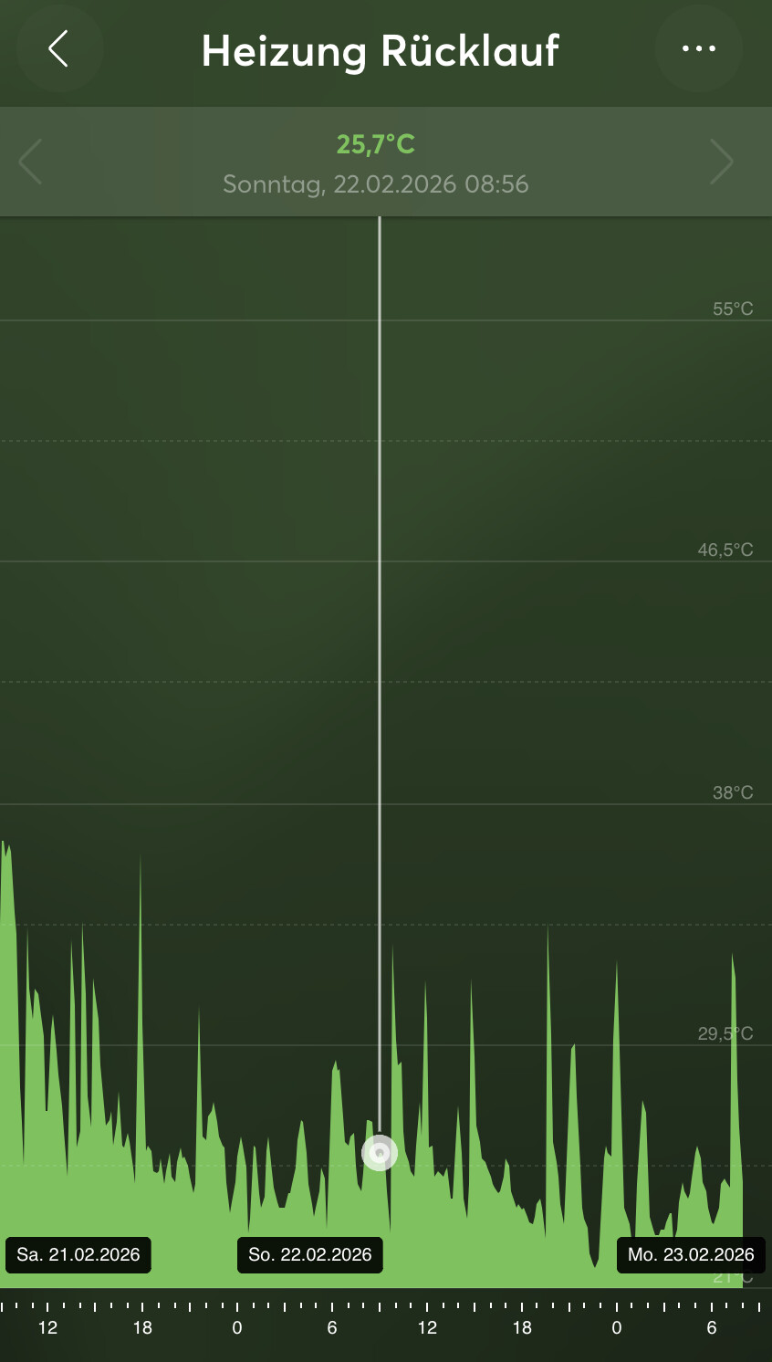

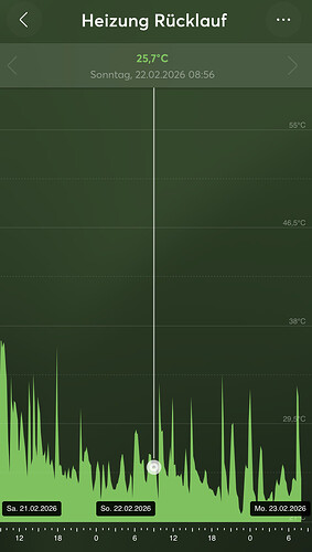

Ich würde erst mal Gasverbrauch sowie VL- und RL Temp relativ schnell (1-3min) erfassen und dann mittels Glättung brauchbare Werte ermitteln. So kann man bei halbwegs konstanter Leistung der Therme aus dieser und und der Spreizung den tatsächlichen Durchfluss ermitteln (13kW/10°K/1,16=1,12m3/h, das klänge für mich nicht soo schlecht) und dann aus verschiedenen Arbeitspunkten (AT) auf kälteres Wetter schließen, das sollte als grobe Näherung halbwegs linear sein, sowohl für Heizlast als auch für die benötigte VL-Temperatur.

Da die Therme nicht modulieren kann, entsteht die am Gaszähler gemessene Leistung natürlich durch Takten der Therme. Leider hat der Gaszähler nur einen Geber für 0,1Kubikmeter, die Leistungsmessung ist dadurch recht ungenau.

Naja, das ist ca. 1kWh, bei 5kW ein Impuls alle 12min. Deshalb z.B. auf 30 oder 60min glätten, dann kann man damit schon einiges anfangen (u.a. abschätzen, was ein Puffer oder Heizkreisoptimierung erreichen könnte, Leistung bei den aktuellen Temperaturen).
Beim Takten müsste die Leistung zwischendrin auf 0 gehen, diese sieht man aber im Unterschied zu den Einschaltzeiten nicht, das hat mich irritier. Liegt vermutlich an der zeitlichen Auflösung.
Die Spreizung ist bei der Takterei wenig aussagekräftig, denn es braucht ja eine Weile, bis der RL auf das Heizen (und Abschalten) reagiert. D.h. bei kurzen Brennerlaufzeiten ist dieser vermutlich schon wieder aus, bevor der RL überhaupt wärmer wird. Es sei denn, es gibt einen hydraulischen Kurzschluss (Überströmventil?). VL/RL auch mal mit Werten an einem oder mehreren HK vergleichen. Hier würdest Du durch Glätten die Arbeitspunkte (COP bei der WP) finden.

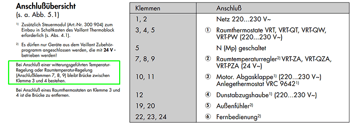

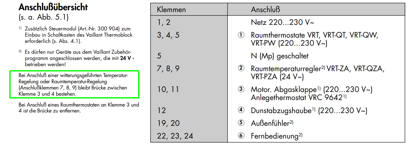

Laut https://www.vaillant.de/documents/download/86264/ gibt es einen Anschluss für einen Außensensor und (als Zubehör) eine witterungsgeführte Regelung. Schon mal versucht, sowas (gebraucht) zu bekommen? Wird inzwischen wahrscheinlich immer schwieriger. Alternativ könnte man dem VL-Sensor zumindest in Stufen was vorgaukeln. Ich weiß ja nicht, wie lange Du dich damit schon rumschlägst, bezüglich Gasverbrauch gäbe das ziemlich sicher einiges an Einsparung.

Ärgere mich seit 2008 über das Ding, müsste für Wetterführung aber eine andere Steuerung einbauen, da meiner dafür die Platine fehlt :man_shrugging:

Ich habe nur gesehen, dass am Klemmenblock ein AT-Sensor und weiteres Zubehör angeklemmt werden kann.
Bei meiner alten Buderus-Ölheizung gab es für die einzelnen Funktionen extra Module, die man dazustecken konnte. Ein Experiment mit dem Austausch der Reglerplatine würde ich vermutlich auch nicht machen, wer weiß, ob der Schornsteinfeger das neu abnehmen müsste.
genau und diesen Klemmblock 7,8,9 und 19, 20 gibt es auf meiner Platine nicht.
an 3,4,5 hängt das Raumthermostat.
Aus neugieriger Elektronikersicht: Vielleicht sind einfach nur die Klemmen nicht bestückt? Gibt es auf der Platine den Stecker/Buchse X512? Im Verdrahtungsplan sieht man leider nicht, wo 19,20 hinführen oder ob das z.B. im Anschlusskasten direkt an die Witterungsregelung geht.
