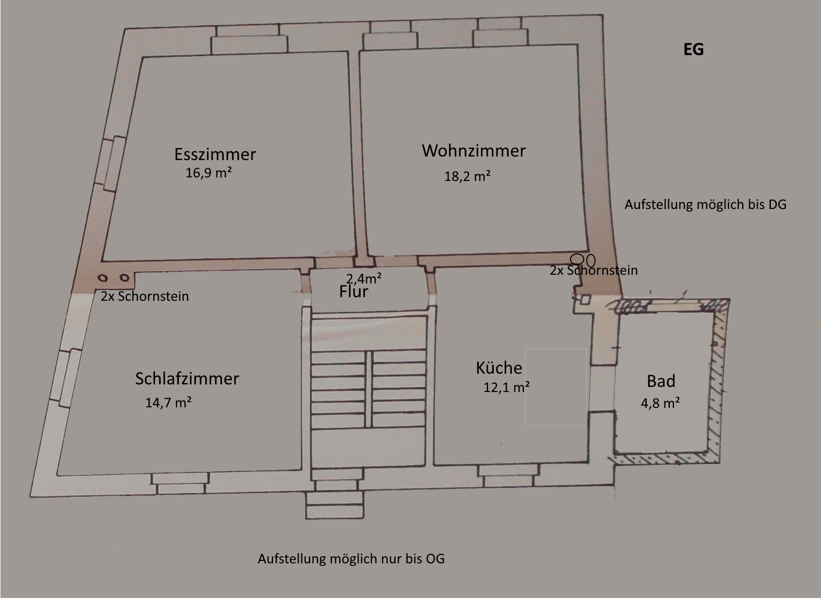

Anbei mal der Grundriss, der ist für EG und OG gleich, im Prinzip auch das DG, nur eine andere Zimmernutzung (3 Schlafzimmer, HWR statt Küche, Bad).
Für komplette Umstellung auf Split-Klima ist das eher ungünstig, weil du da für jede Etage 4 Innengeräte brauchst. Das wird dann schnell teurer, also mit LWWP.
Ja, der Gedanke kam mir auch schon, wird wohl eher in eine Kombination LWWP mit Split laufen.
Wenn man den Focus verändert, und mit den Splitgeräten nur in der Übergangszeit etwas heizen und im Sommer ( gerade im DG) die Temperaturen im erträglichen Bereich halten möchte, wäre das mit einem IG je Stockwerk möglich? Wo wäre die geschickteste Platzierung ?
Wenn nur ein IG pro Etage, dann in den Raum, wo die meiste Wärme gebraucht wird bzw. wo man sich am längsten aufhält.
Halte ich persönlich nichts von. Wenn man das IG im Flur platziert, ist es dort entweder total überhitzt oder Eiseskälte + alle Mitbewohner müssen es mögen, dass die Wahl zwischen fehlender Privatsphäre oder kühle Zimmer hat. Zudem verschwindet Kälte gerne im Treppenhaus.
Du kannst die natürlich in den Flur setzen, dann hat man aber eine sehr ungleiche Wärme bzw. Kälteverteilung, aber das Gesamtsystem Haus wird natürlich gekühlt/gewärmt.
Da ich mir das nicht so ganz vorstellen kann, wo und wie und mit wievielen Personen ihr dort wohnt, würde ich sagen: Als Minimum würde ich persönlich alle dauerhaft genutzten Räume im Ober/Dachgeschoss mit einem eigenen Innengerät zum Kühlen ausstatten (sprich: Schlaf/Kinderzimmer, ggf. Wohnzimmer / Arbeitszimmer). Priorität hätten für mich persönlich immer Kinderzimmer.
