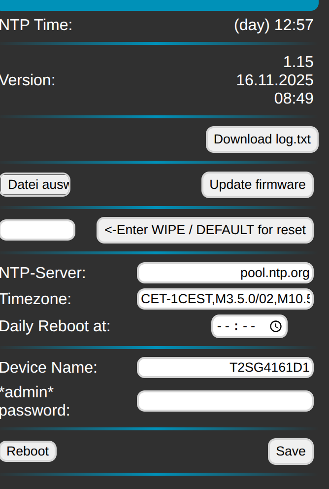

Hallo zusammen. Seit dem 16.11.2025 ist die neue Firmware für den Trucki T2SG Stick verfügbar. Welche Neuerungen hat sie im Vergleich zu der Version 1.13?

Hallo. Wenn man drauf clickt wird die 1.15 runtergeladen. Habe sie gestern installiert.
Ist irgendetwas auffälig anders?
Hallo. Die Reglung der “0” Einspeisung funktioniert etwas besser. Bei der 1.13 musste ich bei meiner Konfiguration auf -6W stellen, um in etwa auf 0W leicht oszillierend zu kommen. Jetzt habe ich auf -2 eingestellt. Bis jetzt funktioniert alles gut. Zappelt nicht mehr so wie bei der 1.13. Sonst ist mir nichts aufgefallen was die Funktionen anbetrifft.

Klick man den Link unter Version 1.14 dann kommt https://downloads.domani-hg.de/Unterlagen/T2SG/T2SG_WIFI_1.15_16.11.2025_08_49.bin
obwohl da steht vorherige Firmwareversion laden.
Das ist eine bin-Datei, da muß nichts entpackt werden. Kann man direkt so an den Stick übergeben.
Die Version 1.15 wurde fälschlicherweise etwas zu früh veröffentlicht, wir haben sie aber nach einem Tag wieder rausgenommen, daher ist im Portal auch nur die 1.14 derzeit zu finden. Die 1.15 ist noch in der Beta-Phase und wird gerade getestet. Ich denke aber, dass in Kürze der Release erfolgt.
Trucki hat hier ein paar Änderungen vorgenommen, welche genau das sind, wird er mit Release veröffentlichen. Wer die 1.15 schon runtergeladen und installiert hat, kann sie weiter testen, aber muss sich bewusst sein, dass sie eventuell nicht korrekt arbeitet.

Version 1.15 heute veröffentlicht
Und funktioniert !

Alle Einstellungen sind nach meinem Update auf 1.15 erhalten.
