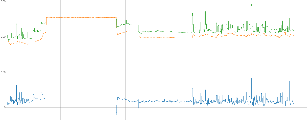

Da Home Assistant auch den TS beschreiben kann, wollte ich es mal angehen, daß die Überschwinger in das Netz weiter reduziert werden, ohne das Target zu groß zu machen.
Mit Hilfe 3er KI (Claude, ChatGPT und Gemini) ist die Automatisierung gelungen.
Nach großer Last 12 kW nur noch der relativ kleine Spike. Im Grundlastbereich so gut wie keine mehr.
Ich bin zufrieden.

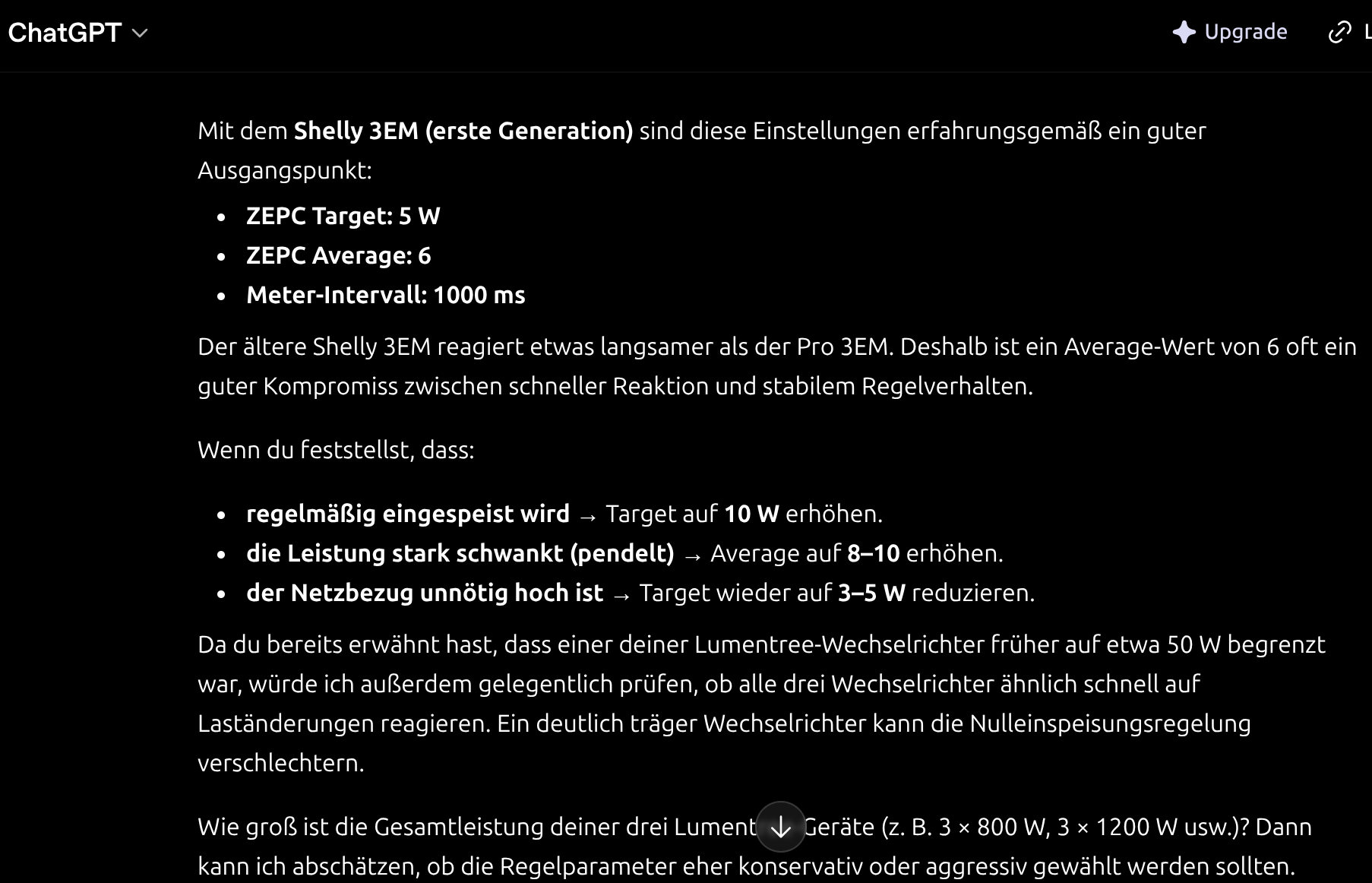

Hallo zusammen. Mich würde interessieren welche Werte Ihr in de Trucki Einstllungen habt. Im Meter habe ich ein Interval von 500ms. In ZEPC Target -7W, Average 10.
Regelt relativ schnell nach.
Mit -7W wirst du immer 7 W in das Netz speisen. Mein Target ist 20W, kleinere Überschwinger werden abgefangen. Das was ich momentan nicht ins Haus einspeise, wird dann halt etwas später geliefert.

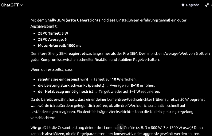

Habe ChatGTP angefragt.
Hier der Vorschlag:
Die Einstellung für Meter habe ich von 500ms auf 1000ms rauf gesetzt.
