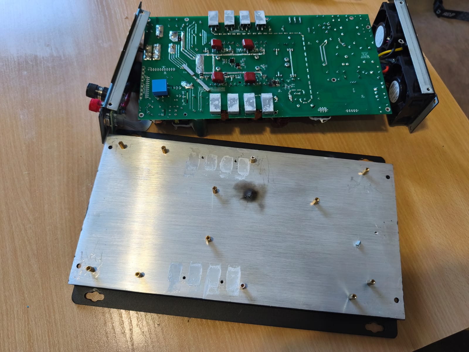

Lumentree nach Stromausfall mit lautem Knall durchgebrannt
Hallo ich habe folgendes Problem
Habe eine Anlage mit Lumentree 800, Trucki Stick und Bitshake am Zähler. Also eine Nulleinspeisung.
Die Anlage insgesamt besteht aus 2 X Lifepo4, 25,5V in Serie (48V-System), 2 Victron Ladereglern 100/20 und vor den Batterien ein Shunt 300A.
Die Anlage lief genau 3 Monate problemlos. Dann gab es in der Nacht vom 1. zum 2. Juli einen Stromausfall, der Strom war für ca. 5 Min. weg, kam dann wieder und in dem Moment knallte es im Keller und die Sicherung der Steckdose, an der der Lumetree angeschlossen war, flog raus.
Der Lumetree rauchte noch als ich in den Keller ging.
Sowas darf nicht passieren, wen der Strom mal weg ist und wieder zugeschaltet wird.
War das nun ein Verarbeitungsfehler im Gerät oder ein Konstruktionsfehler?
Giebt es ähnliche Erfahrungen?
Danke für euer Interesse.

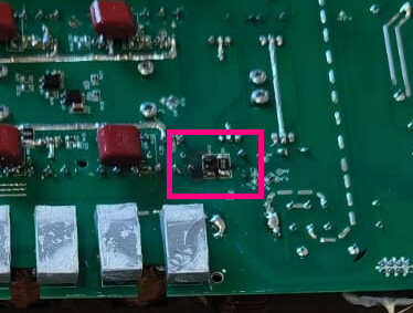

also das, was auf dem Bild oben kaputt ist, ist definitiv kein Leistungshalbleiter. So ein kleines SMD Teilchen. Ich vermute (hoffe), dass sie da ein schlechtes Los erwischt haben. Der 800er ist ja eigentlich ein 1000er, hat also noch ein paar Reserven, und die Abschaltunng bei Netzausfall sollte ordentlich getestet sein...
Kann auf dem Foto leider kein verschmortes Bauteil erkennen, kannst Du das mal größer fotografieren? Vielleicht gabe es Probleme mit der Synchronisation, wenn es in dem Moment knallte, als das Netz wieder da war?
Nein, sowas sollte nicht passieren - offenbar schlechtes Design...
(abgeleitet aus dem Fleck auf dem Gegenüber...)
Sieht aus wie ein kleiner SMD-Widerstand oder eine Diode, müßte man mal größer sehen. Tippe auf Diode. Die hat wahrscheinlich im Einschaltmoment zum ungünstigsten Zeitpunkt Überspannung/Überstrom gesehen - kann aber auch ein sekundärer Effekt sein.
in dem Moment macht das Ding ja noch keine Leistung, sondern bootet erstmal und fährt dann langsam hoch. Aber vlt hat die (vermutete) Diode tatsächlich bei Netz weg irgend ne hohe Spannung gesehen?
Interessant wäre, ob der zweite jetzt den gleichen Fehler hat. Aber der wurde ja wohl ohne Öffnen und Foto zurückgeschickt...

Wenn es nur eine SMD-Diode ist, kann man die aber leicht ersetzen, wenn man löten kann. Mag aber gut sein, dass noch mehr defekt ist.

ich denke nicht, dass das eine Diode ist, die irgendwelche fetten Elkos lädt...

Was da durchgebrannt ist soll ein MOSFET (Metall-Oxid-Halbleiter-Feldeffekttransistor) gewesen sein.
