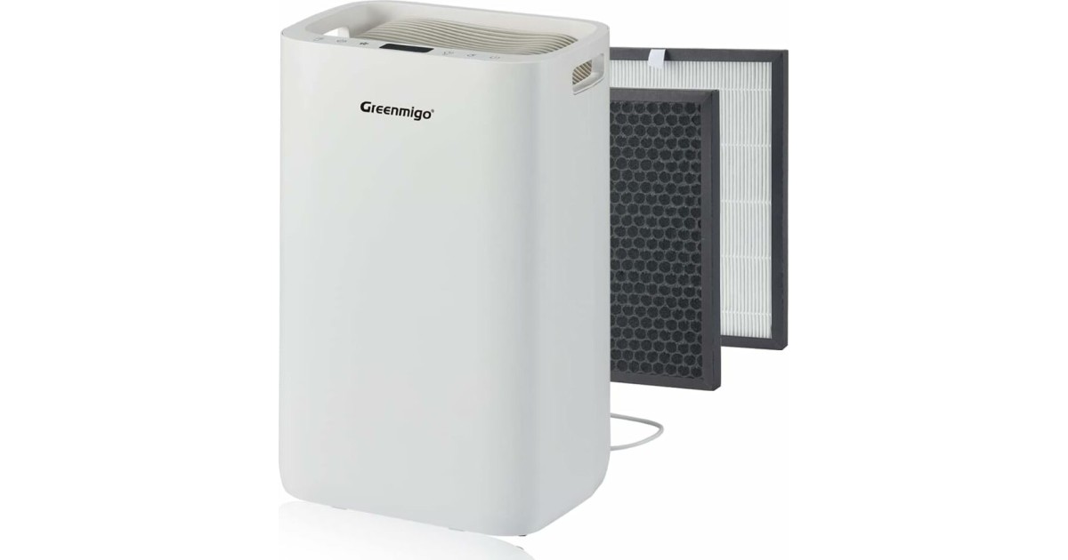

Als erstmal letze Anschaffung in Zusammenhang mit der Klimasplit habe ich mir jetzt noch einen Luftentfeuchter / Luftreiniger bestellt. Da ich durch die Sanierung einiges an Feuchtigkeit ins Haus geholt habe möchte ich das besser kontrollieren können.
Schöner Nebeneffekt:
Der wälzt bis zu 190 m3/h um und kann auch nur im Luftreiniger-Modus betrieben werden. Durch den True-Hepa Filter müsste das sehr effektiv sein. Zentral aufgestellt verteilt er auch die Luft, reinigt sie und müsste die Filter der Klimas entlasten. Obwohl das ja nur umgeleitet ist.:grin:
Dafür hatte ich mich anstelle von Ventilatoren entschieden. Hatte auch erst überlegt, da die Decken hier 3 m hoch sind.
Hast mal einen Link?
Na klar, Bitteschön.
Es gibt noch eine Nummer größer (24l +Wifi), aber das sind eh theoretische Werte und Wifi brauche ich nicht. Sowie 2 kleinere Modelle. Alternativ hatte ich noch Trotec auf dem Schirm, die scheinen auch nicht schlecht zu sein, da habe ich aber den Eindruck das die EPA-Filter einfach als HEPA verkaufen. Schwer rauszukriegende, welche Filterklasse da verbaut wird.
Müsste in den nächsten Tagen ankommen, bin gespannt, vor allem wegen der Lautstärke. Kann gerne berichten sofern Interesse besteht.

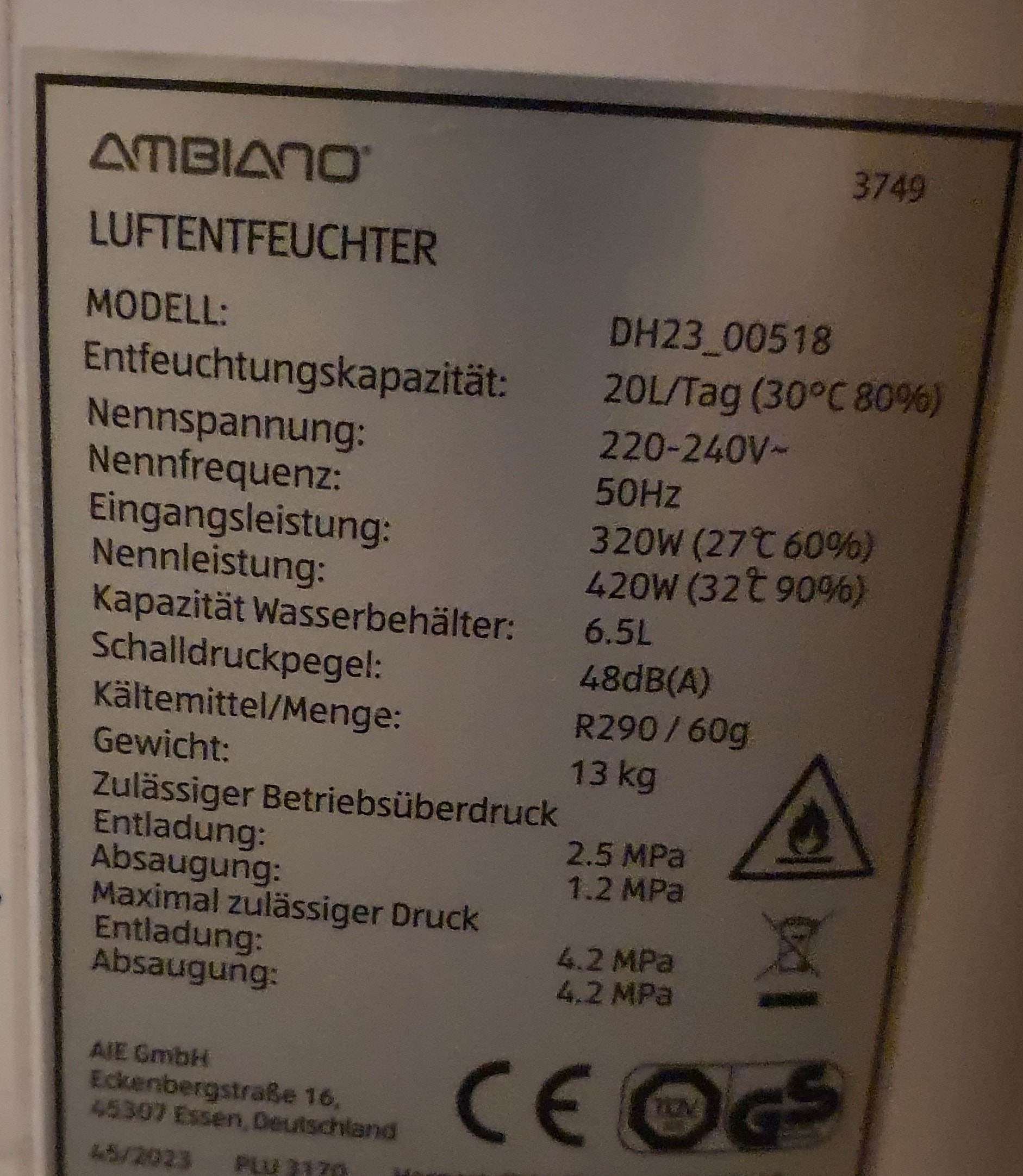

Das ist meiner zum Wäschetrocknen im Trockenraum neben dem Wärmepumpentrockner.
Gabs mal in Aldi.
Bestimmt ein OEM von einer bekannten Marke oder so.
Ambiano DH23-00518:
Zusammenfassung

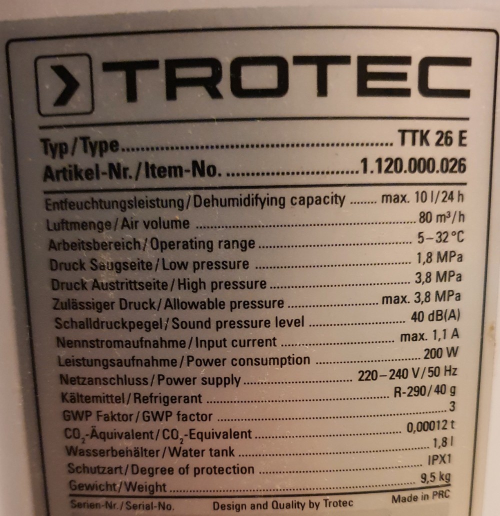

Im Vergleich zum kleinen Trotec ttk 26 E (meißt in der küche) rummst das ganz schön, kann aber auch leise.
Hat auch so eine Art Radiallüfter (Eher doch kein Querstromventilator?)
6.5l Tank
Hat auch so einen "Schwamm" vor den Wärmetauscherrippen der recht fein Filtert.
Der Trotec nur so ein Plastikgitter und normalen Axial Lüfter. 1.8l Tank.

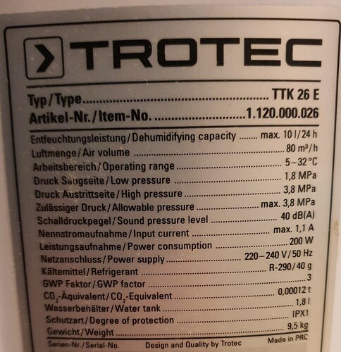

Trotec ttk 26 e :
Zusammenfassung
Wäre interessant, wie viel Leistung die wirklich ziehen. Oft gibt es deutliche Abweichungen zu den Herstellerangaben.
Trotec ttk 26 e:
150W (200 Angegeben) (17 Grad, Gerät "Warmgelaufen" )
Ambiano DH23-00518:
260W (320 Angegeben) (13 Grad, Gerät kalt)
Hab nachgeguckt.
Nicht 250, aber 260W.
Ich war dicht dran :grin:
Greenmigo Q20
lt. Datenblatt 245 W, Real 219 W

Falls es jemanden interessiert zum Greenmigo:
Lautstärke (2 Lüfterstufen 40/44 dB - 190/130 m3/h) nicht Schlafzimmer tauglich. Auf der kleinen Stufe subjektiv aber erträglich. Im Automodus wird nach erreichen des Wertes für die Luftfeuchtigkeit auf die kleine Stufe gestellt und die Luft nur noch gereinigt (Aktivkohle+True-Hepa).
Das Gerät behält den Status, kann also über Smart-Steckdose ein-/ ausgeschaltet werden.
  • Auto Mode (Kompressor und Ionisator 219 Watt Leistungsaufnahme
  • Luftreinigung (kleine Lüfterstufe und Ionisator) 30 Watt Leistungsaufnahme
Mein Eindruck: sieht gefällig aus, hat eine Wanne und Kondensatschlauch, Rollen und funktioniert. Modi sind Entfeuchten, Wäschetrocknen, Luftreinigung mit Ionisator.
