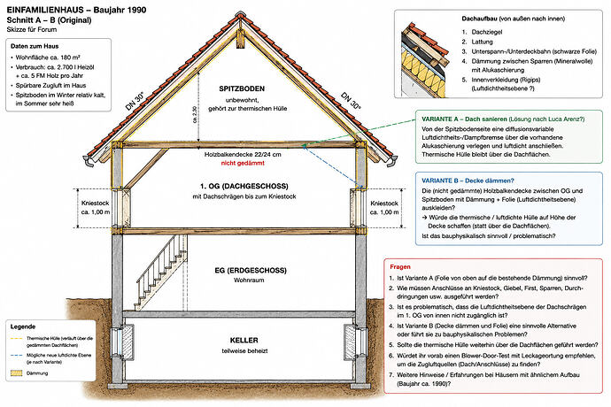

Hallo zusammen, ich beschäftige mich aktuell mit den Heizkosten unseres Einfamilienhauses aus dem Jahr 1990 und bin auf einen Ansatz von Energieberater Luca Arenz auf Youtube gestoßen, den ich gerne auf unser Haus übertragen würde. Unser Haus hat ca. 180 m² Wohnfläche. Der jährliche Verbrauch liegt bei etwa 2.500 Litern Heizöl plus ca. 5 Festmetern Brennholz. Zusätzlich haben wir spürbare Zugluft im Haus. Das Dach ist mit alukaschierten Dämmmatten gedämmt. Im OG ist die Decke mit Rigips verkleidet, sodass ich dort nicht ohne größeren Aufwand an die Dämmung bzw. Luftdichtheitsebene herankomme. Darüber befindet sich ein unbewohnter Spitzboden. Die thermische Hülle verläuft grundsätzlich über die gedämmten Dachflächen, der Spitzboden gehört also zur thermischen Hülle. Trotzdem ist es dort im Winter relativ kalt und im Sommer sehr heiß. Von außen ist unter den Dachziegeln eine relativ dicke, schwarze Folie zu erkennen, vermutlich eine Unterspann- bzw. Unterdeckbahn. Die oberste Geschossdecke zwischen OG und Spitzboden ist dagegen bisher nicht gedämmt. In einem Video schlägt Luca Arenz bei älteren Dächern sinngemäß vor, vorhandene alukaschierte Dämmungen durch das Aufbringen einer diffusionsvariablen bzw. feuchteadaptiven Folie von oben deutlich luftdichter zu machen. Dadurch soll sich die Luftdichtheit verbessern, ohne die vorhandene Innenbekleidung der Dachschrägen entfernen zu müssen. Da ich vom Spitzboden aus an die Dachflächen herankomme, wäre dieser Ansatz für mich grundsätzlich interessant. Meine Frage ist daher, ob es bei einer solchen Dachkonstruktion grundsätzlich sinnvoll ist, von der Spitzbodenseite aus eine diffusionsvariable Luftdichtheits-/Dampfbremse über die vorhandene alukaschierte Dämmung zu legen. Wie müsste eine solche Folie an den vorhandenen Aufbau angeschlossen werden, damit tatsächlich eine durchgehende luftdichte Ebene entsteht? Ist es problematisch, dass im 1. OG Dachschrägen vorhanden sind, an deren Luftdichtheitsebene ich von innen nicht herankomme? Könnte es alternativ oder zusätzlich sinnvoll sein, die bisher ungedämmte Geschossdecke zwischen OG und Spitzboden mit Dämmmatten zu dämmen und dort eine Folie als Luftdichtheits-/Dampfbremsebene aufzubringen? Oder würde man damit eine neue thermische bzw. luftdichte Hülle auf Höhe der Geschossdecke schaffen und dadurch bauphysikalische Probleme mit dem bestehenden Dachaufbau verursachen?
Ich kann mir den Aufbau und die Zugänglichkeiten nicht so recht vorstellen. Kannst Du ggf. ne Skizze machen mit einem Querschnitt/Grundriß und ggf. paar Fotos? Wenn Du noch nicht lange genug hier bist um sie hochladen zu können, kann win oder carolos die Rechte freischalten. Ich denke, es macht auch Sinn, wenn es wieder kälter ist, mit ner Thermokamera durchs Haus zu spazieren, um zu sehen, wo die Kälte reinzieht.

Ich habe meinen Text angefangen bevor Du den Bauplan geschickt hat. Jetzt kann man sich der eher vorstellen. Auf dem Plan sieht es aber so aus, was wären die Decke vom 1.OG fast nur Richtung Spitzboden und wenig bis gar nichts Richtung Dach. Wie hoch schätzt Du den Anteil "Zum Spitzboden" und "Dachschräge"?
Wenn Du im nicht beheizten Spitzboden eine Folie zum Abdichten nimmst, wird AUS MEINER SICHT durch die schwächste Stelle kontinuierlich Luftfeuchte in den Spitzboden aus dem 1.OG eindringen, die wird durch die Folie nicht mehr weggelüftet, die Luftfeuchte steigt und kondensiert an der kältesten Stelle. Ich hätte da Bauchschmerzen.
MEINER MEINUNG nach ja. in meinem Elternhaus hatten wir auch Alukaschierte Mineralwolle (allerdings ohne Rigips). Wie oft war das Alu verletzt und damit offen für Wasserdampfströmungen? Die Verbindungen der Bahnen waren auch nicht verklebt. Wenn du oben im Dach alles mit neuer Folie dicht hast, würde meiner Meinung nach viel Feuchte durch genau diese Verletzungen gehen und es würde genau da nass werden.
Das halte ich für den besten Ansatz. Dann bleibt die Wärme da, wo Du sie haben willst, im 1.OG. Und die Feuchte kommt nicht hoch in den Spitzboden. Ich glaube, es gibt sogar begehbare Deckendämmung mit integrierter Dampfsperre. Hinlegen und fertig. Die Quisfrage ist natürlich, ob dann mehr Feuchte durch die unveränderte Dachschrägen gehen.
Der Spitzboden würde im Winter kälter werden. Aber solange es trocken bleibt, sollte das aus meiner Sicht keine Probleme geben. So ist es bei mir ja auch. Wobei es bei Dir noch Dämmung verbaut ist und ich wahrscheinlich wegen fehlendem Rigips mehr Luftwechsel habe.

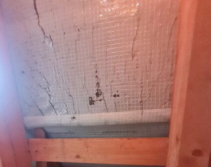

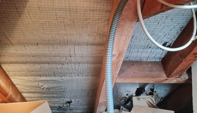

Ja. bei mir ist eine Unterspannbahn. ABER: Im Bereich von der Dachluke, wo seit 45 Jahren die Sonne reinscheint, sieht das echt schlimm aus und hat keine Wirkung mehr:
Da, wo die Sonne nicht hinkommt, sieht die Folie aus wie neu.
Weißt du ob die dampfbremsend ist oder eine Dampfsperre?
(Ich glaube, neu wird das nur dampfbremsend, nicht dampfsperrend ausgeführt?)
