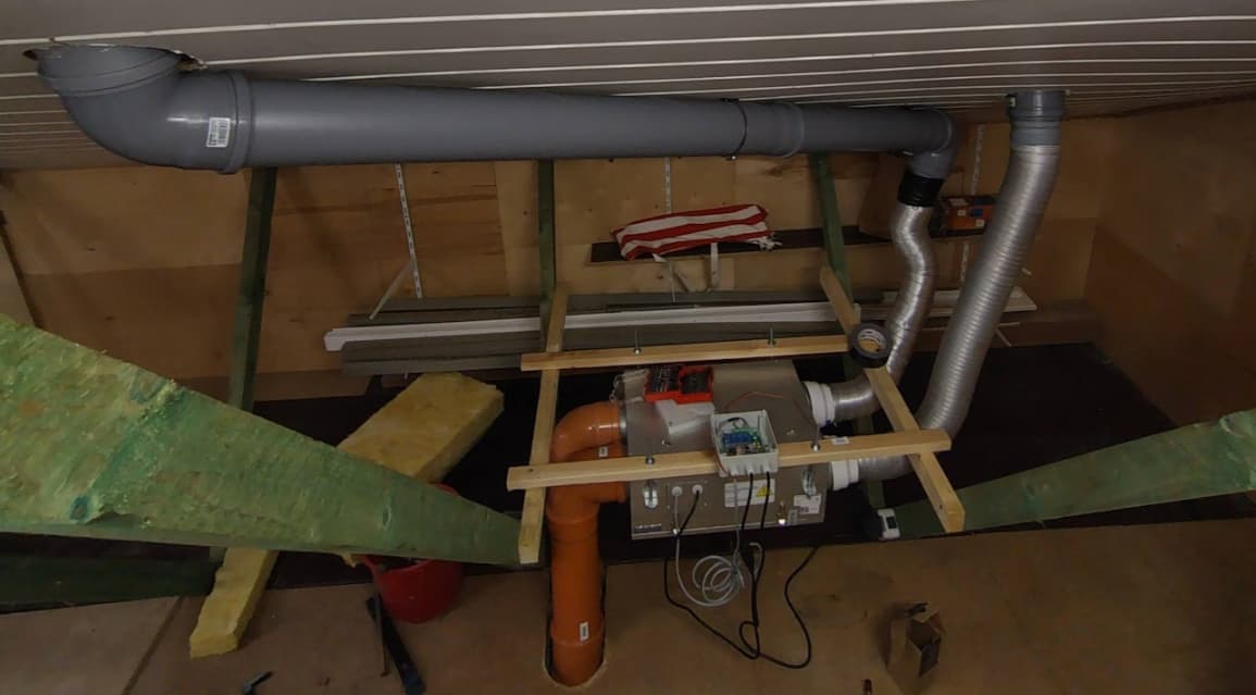

Ich kann den Blauberg Ultra D105-A, ein Kreuzstromlüfter mit Wärmerückgewinnung empfehlen.
Die Abluft wird bei mir über der Dusche angesaugt und die Frischluft im Schlafzimmer nebenan eingeblasen. Dank Holzbalkendecke war die Installation auf dem Speicher einfach zu bewerkstelligen. Den einfachen 3-Stufenschalter habe ich durch ein ESP-Modul mit 4 Relais und Tasmota Firmware ersetzt, um das Ganze mit Home-Assistant steuern zu können.
4 „Gefällt mir“

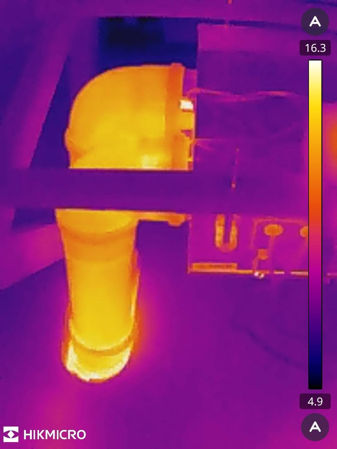

Bekommst Du da kein Kondensatorproblem bei Rohren, die nicht isoliert sind? Da dürfte doch ordentlich Kondensat am kalten Zuluftrohr anfallen?
Der Dachboden ist nicht beheizt und über Lüftungsöffnung/Undichtigkeiten mit der Außenluft verbunden. Das heißt die Luft innen wie außen hat in etwa den gleichen Taupunkt. Da es auf dem Dachboden ohne Heizung immer noch wärmer als draußen ist, gibt es bei der Zuluft normalerweise kein Kondensat.
Bei der Abluft ist das anders. Wenn die Zuluft kälter als der Taupunkt der Abluft ist, wird diese soweit abgekühlt, daß Kondensat anfällt. Der Wärmetauscher hat dafür einen Anschluss für einen Schlauch. Zum Testen hab ich einfach eine Eimer unter den Ablauf gestellt. Bis jetzt habe ich aber noch nie Wasser im Eimer gesehen. Das anfallende Kondensat im Wärmetauscher scheint vernachlässigbar zu sein.
Der Aluflex-Schlauch der Abluft kann aber schon mal schwitzen, wenn der Taupunkt des Abluft unter der Temperatur der Speicher Luft liegt. Dann tropft es am Abluftanschluss des Lüfters. Die Menge ist so gering, dass es reicht, eine Plastik-Schale unterzustellen, um das Holz des Boden zu schützen.
Bis jetzt war es noch nicht nötig die Rohre zu dämmen. Ich überlege aber die KG-Rohre zum Innenraum zu dämmen. Die leuchten ziemlich hell im Infrarot :slight_smile:
