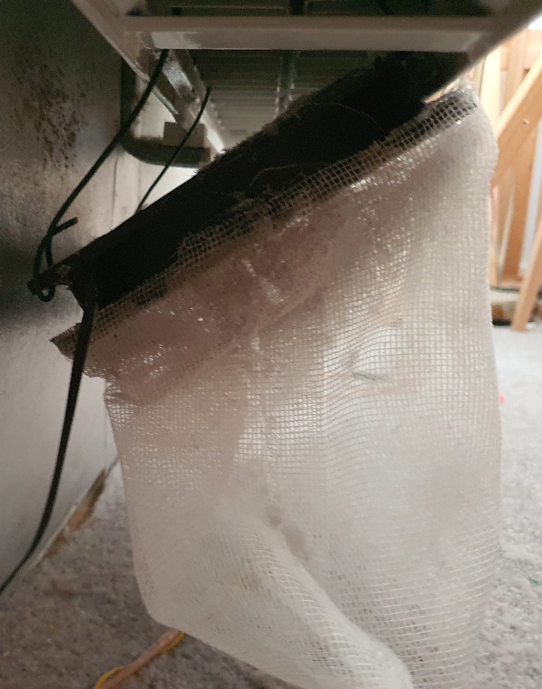

Als Bastler kann man bei sochen Heizkörpern, welche Luft zwischen zwei oder mehr Flächen durchziehen, sehr einfach sehr große PC Lüfter darunter setzen.
Ich hatte rumprobiert und gemessen und bin bei 140mm Lüftern gelandet die schräg unter den Heizkörper passen.
Mit Staubschutz und Fingerschutz fliegt der Staub nicht so rum und kann im "aus" Zustand gut abgesaugt werden.
Bei mir ist Kunstofffliegengitter in Würfelform davor und es laufen pro Heizkörper 2 Lüfter auf 10V statt 12V. Den ganzen Winter durch. Wer Elektrobastler ist macht sich noch eine Tenperatursteuerung dran.

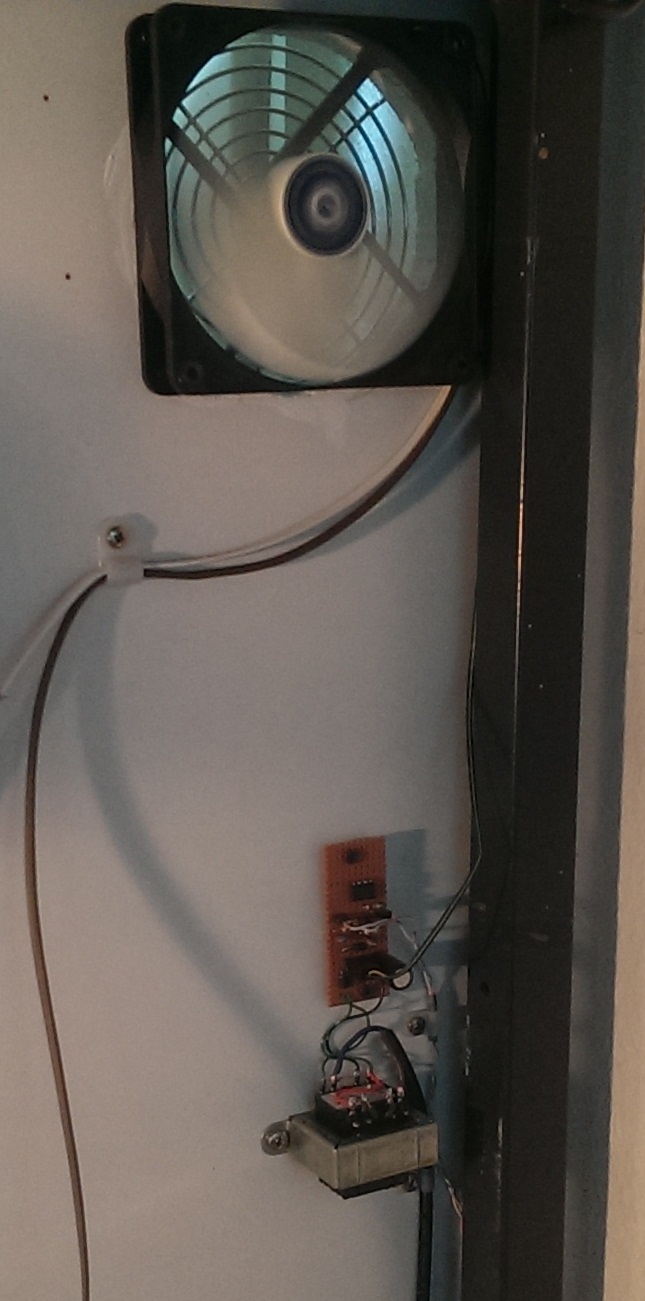

Eine erprobte Erfahrung mit einfachen Mitteln ist diese: Möglichst viele Lüfter unter den Heizkörper, so daß keine Lücken mehr da sind. Beispiel 22er Heizkörper. Die Lüfter kosten momentan im 5er Pack 4Eu/Stk.
Handheb.
Ich habe das im Ladenlokal gemacht, weil dort der Heizkörper in Relation zu den anderen zu klein ist.

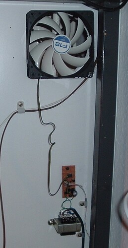

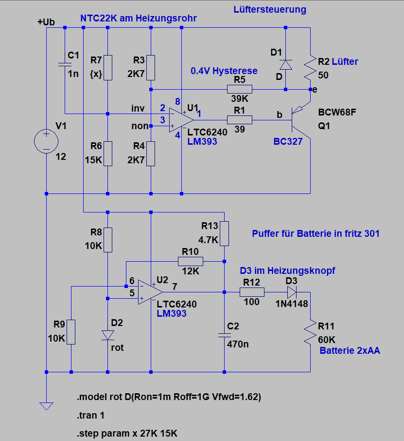

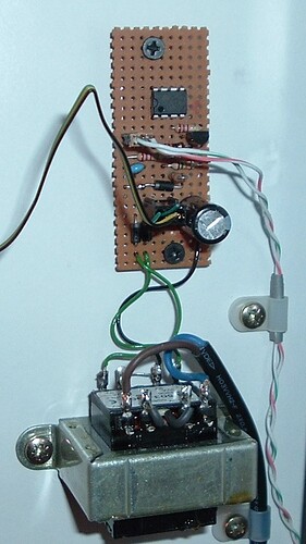

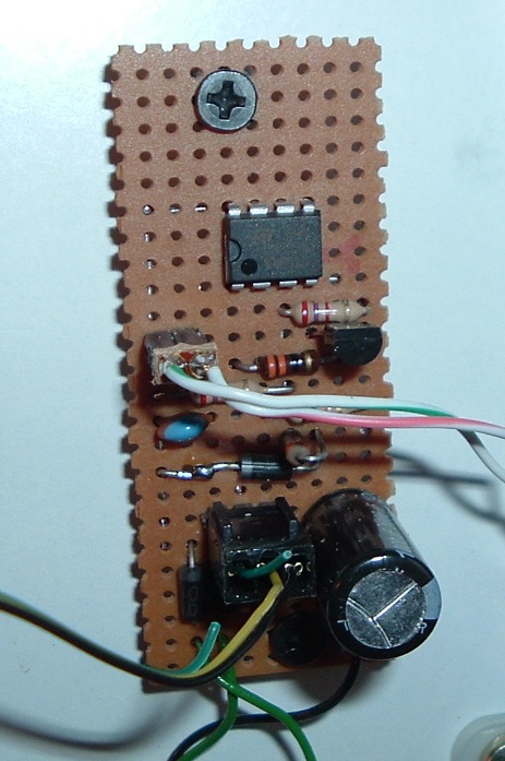

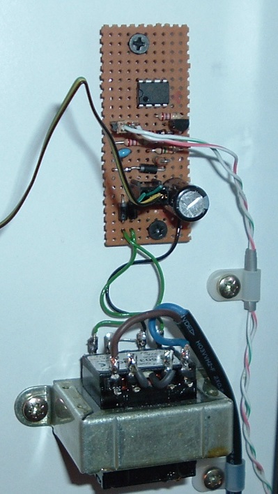

Und die Schaltung zur Lüftersteuerung (von 2017)
Die asc Datei als txt dazu:
Luefter_Heizung - Kopie.txt (2,4 KB)

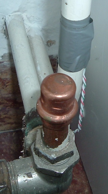

Der NTC fühlt die Temperatur in Vorlauf und schaltet den Lüfter ein wenn der Heizkörper warm wird.

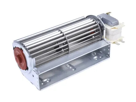

Ich denke mit solchen Radiallüftern fährt man besser
@anon82535881
Wie ist der Trafo gegen Berührung geschützt?
Ist der in einem Gehäuse /Abdeckung?
Hast du versucht zu messen was der Lüfter verbessert?
@Berny
So wie das aussieht ist das schnell und laut.
Hast du den irgendwo eingebaut?
Ist das laut?

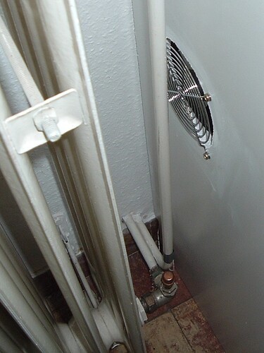

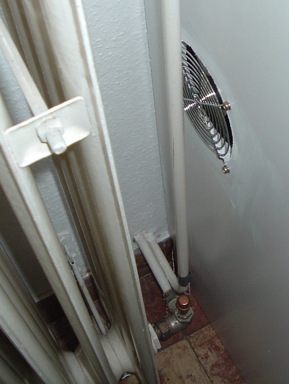

Bild von meinem Versuch:
Die Verwirbelungen nahm ich in Kauf.
Perfekt war in meinem Versuch bei der Heizung ein (bis auf die Lüfter geschlossener) Kasten darunter, der den Luftdruck gleichmäßig verteilt.
Der Aufwand war mir zu groß und die Wirkung dieser Version genügend.
Er ist mit Drähten die oben eingehängt wurden, unten befestigt. Keine weitere entkopplung.

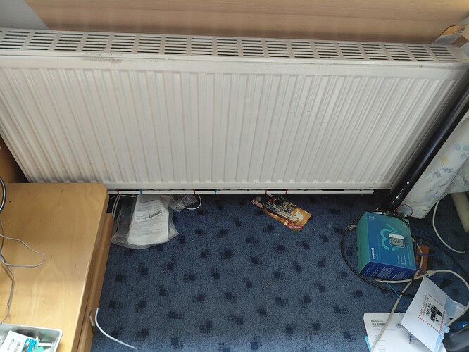

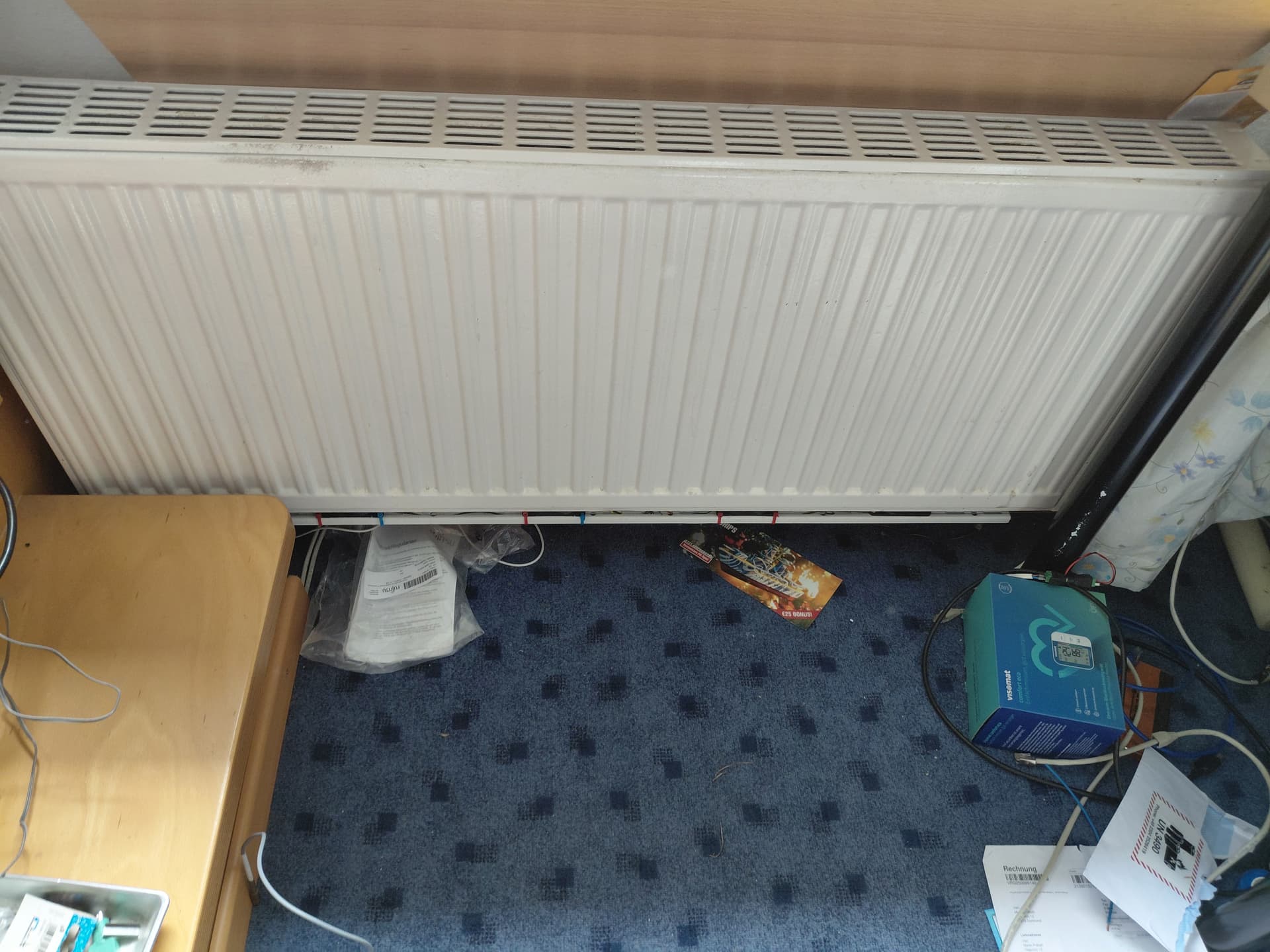

Mein Projekt ...
Vier 80 mm PC-Lüfter blasen von unten in den Heizkörper.
PWM Regelung, Fensterkontakt (vorgesehen, noch nicht realisiert), drei Temperaturfühler (Raum/Zulauf/Ablauf)
Danfoss 230 V Stellventil
mqtt als Protokoll, und dann die Kopplung (Zeitschaltung für Nachtabsenkung, Auswertung usw per ioBroker und Grafana..

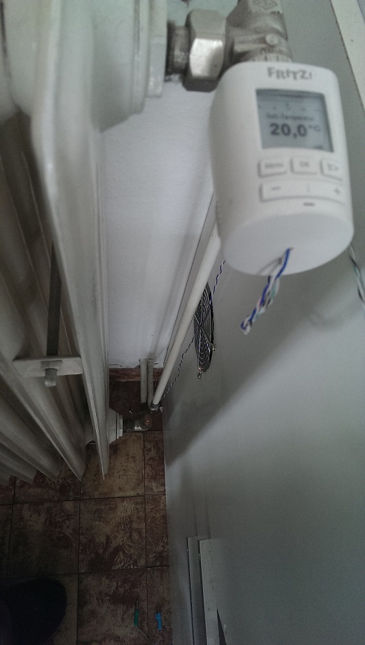

Ist hinter einer Schallwand für einen Koaxiallautsprecher unter meinem Arbeitstisch.
Es wurde vorher im Winter nicht warm da. Jetzt erreiche ich die Solltemperatur.
Seit 2021 verwende ich fritz Thermostatventile. Den NTC im Thermostat habe ich abgesetzt montiert, damit der Luftzug nicht die Messung verfälscht. Ich fand es naheliegend die Alkaline-Batterie mit dem Netzteil vom Lüfter zu puffern. Das funktioniert, es sind noch die ersten Batterien drin und Fritz zeigt 100%. Das ist mal ein Experiment, wie lange die gepuffert leben.
Anmerkung: Der LM393 hat einen open Collector Ausgang.
Luefter_Heizung_Pufferspannung - Kopie.txt (4,5 KB)
