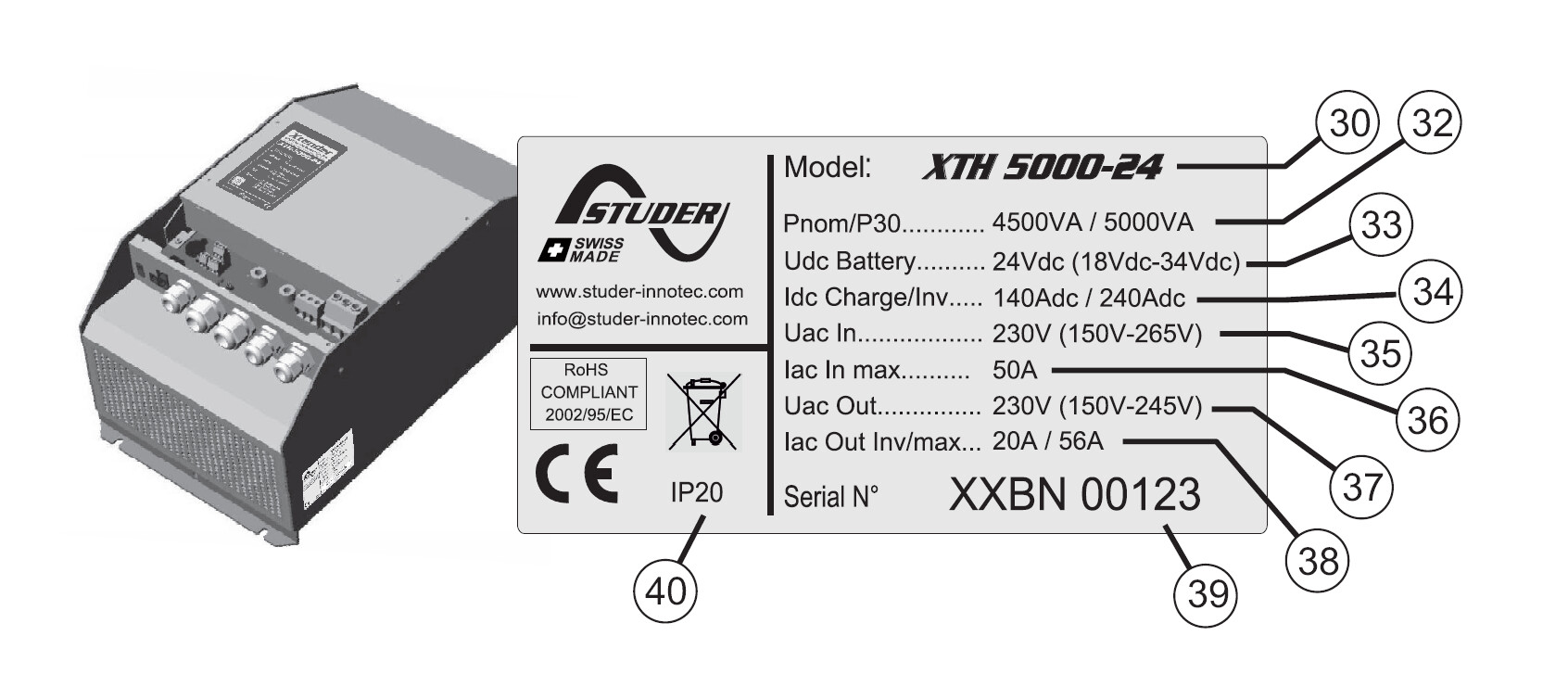

Ja genau, es sollen 11 Zellen in Reihe geschaltet werden und davon dann 11 parallel. Ich habe einen Studer XTH 5000-24 und den Studer Solarregler Variotrack vt80.
Danke für den Tipp mit der Verschaltung, das muss ich mir noch ein paar Mal durchlesen und aufzeichnen. BMS habe ich noch keins bisher, in das Thema arbeite ich mich gerade noch ein und baue in der Zeit mein Gehäuse und die "Busbars" welche ich dann von einem Bekannten lasern lasse.
Ich schalte ja 11 in Reihe, damit ich auf die passende Spannung für den Studer XTH komme. Von dieser Reihe dann 11 Stück parallel, damit ich auf meine gewünschten Ah komme.

@lars72 @r-l danke für eure Hilfe und Tipps bisher, das hilft mir schon super weiter. Da das Akku Pack in ein Fahrzeug eingebaut werden soll, bin ich gerade am schauen, wo der geeignete Platz im Rahmen dafür ist und sobald ich die Maße klar habe, werde ich eine Skizze machen, wie ich es mir dann vorstelle, anhand von euren hilfreichen Beiträgen, danke nochmal.
Was haltet ihr von dem Daly BMS (250A) ?
@r-l Ob der Studer mit dem BMS kommunizieren kann müsste ich wahrscheinlich vorerst klären, sonst würde das ja eh rausfallen.
Vom Gesamtstrom muss ich noch schauen, wahrscheinlich ein Thermomix von der besseren Hälfte und dazu der Backofen. Thermomix hat meine ich 1000 Watt max und der Backofen hat einen Gesamtanschlusswert von 3.500 kW.
