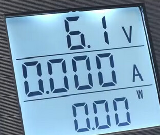

Gucksdu: dt20w 100a
Bei AliEx
Die App zeigt vorzeichenrichtig an. Die angewachsen Anzeige einen Pfeil für die Richtung. Erst hab ich gedacht wie blöd aber so sieht man gut wenn es falschrum angeschlossen ist.
3 Stellen hinter dem Komma sind sicher Unsinn aber für meinen Zweck ist die Genauigkeit ausreichend.
