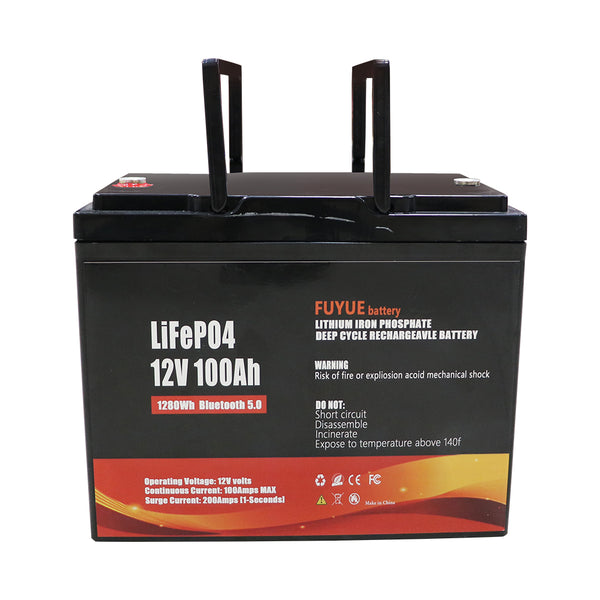

Preis der Batterie am besten so (289 Euro für 1,2 kWh)
Und nicht 8000 Euro für 5 kWh vom Elektriker als Komplettangebot einschließlich Einbau und Anmeldung.
https://www.powland.net/products/powland-solar-inverter-3kva-24v-220v oder
https://de.eco-worthy.com/products/800w-12v-all-in-one-kombigerate-solar-wechselrichter-und-laderegler-50a
  • Zwei 12V Batterien in Reihe (eine für das zweite Gerät) müsste es theoretisch tun.
