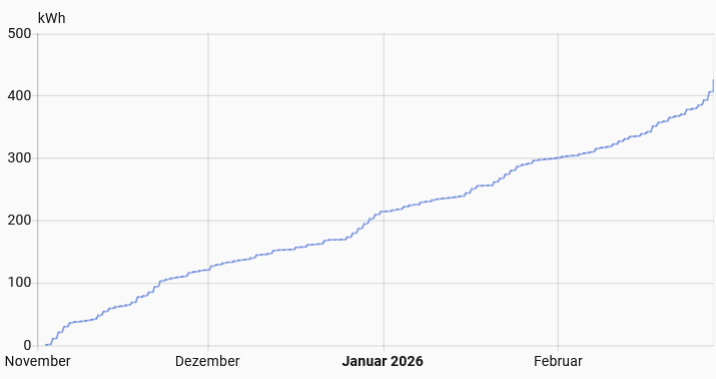

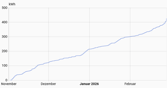

Anfang November baue ich ein Stahlgestell mit acht 435W Modulen zusätzlich auf meiner Wiese auf - weil ich sie sowieso übrig habe aus einer Palettenbestellung. Bis Ende Februar kommen rund 400kWh zusammen, also 50kWh pro Modul, rund 15€. In 10 Wintern ist der Gesamt-Invest wieder drinnen. Das Auf- und Abbauen läuft unter präventive Gesundheitsmaßnahme
