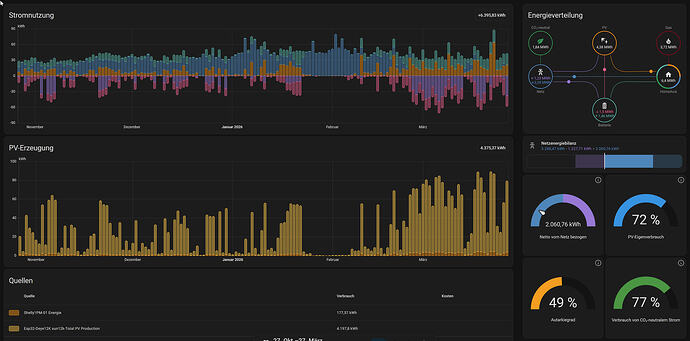

Bei mir , 15kWp kamen im
  • Nov. 760kWh zusammen, davon gerade mal ein Tag mit weniger 1kWh
  • Dez. 652kWh, davon 3 tage <1kWh
  • Jan. 550kWh, da waren es mal 6 tage <1kWh (muss wohl Schnee gewesen sein)
  • Feb. 634kWh, auch 6 Tage kleiner 1kWh, (Ende Jan. bis Anfang Feb. war wohl der Schnee drauf und keine Sonne)
  • März 1800kWh, schlechtester Tag 7,5kWh, meist zwischen 40 und 80kWh pro Tag.
Hätte ich also Platz für mehr PV, könnte ich doppelt so viel Erzeugen. Im Jan. würde es trotzdem nicht reichen, da käme ich auf 1MWh brauche aber 1,6MWh...
Fazit, bringt richtig was im Winter mehr PV, bei voll Elektrischem Haushalt. Reicht aber trotzdem noch nicht zur völligen Autarkie. Aber die bringt einspeisern eh nicht wirklich was. Da passt das Verhältniss bei mir trotzdem gut, Energiekosten bei NULL!!!
Na ja, aber da im Winter die PV durch die tiefe Sonne eh weniger bringt, diese aber verdoppeln würdest an den Tagen mit hellem/sonnigem Wetter und einen Akku hast der dies auch aufnehmen kann (habe 2x12kWh), dann bringt dies schon was. Gerade auch wenn es kalt ist, scheint die Sonne, weil der Himmel klar ist. Schnee solltest da aber nicht viel haben in deiner Region oder gut runter bekommen.
Keine Ahnung was deine Grafik zeigen soll, ich sehe da nicht wirklich was zum auswerten...
