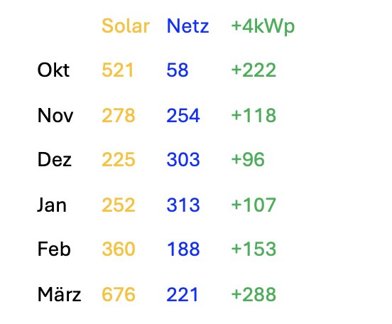

Mein aktueller 4kWp DIY Zubau wird unter 2000 Euro bleiben.
April bis September reichte bisher die 10kWp Anlage aus, allerdings jetzt mit E-Auto und demnächst noch mehr LLWPs gibts schon immer mal wieder ein wenig Netzbezug, bzw. man gewinnt etwas Komfort mit schnellerem Laden. Und aktuell gibts ja auch noch ein wenig Vergütung.
Oktober bis März bringt der 4kWp Zubau sicher was, ich habe mal 1200 kWh weniger Netzbezug gerechnet, das wären 360,- nur für den Winter. Mit der Vergütung im Sommer wären das 400 bis 500,- Amortisation.

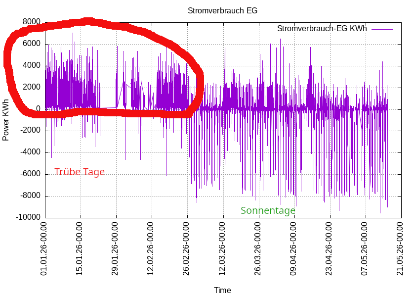

Sorry wenn ich nun etwas direkt werde, mir scheint, ihr habt meine Grafik nicht verstanden.
Es ist doch ganz eindeutig, Im Winter haben wir viele dunkle Tage und da ist ein eine weitere Vergrösserung der PV-Fläche Unsinn, egal in welche Richtung und welcher Winkel. Wenn bei 10Kw nichts kommt ohne Sonne , kommt auch bei 20KW nichts ohne Sonne, das ist Physik.
Wenn jemand eine wissenschaftliche Begründung hat, warum es doch sinnvoll ist mehr PV für trübe Tage zu Installieren, lasse ich mich gerne belehren.

Ich verstehe die Grafik nicht, speziell die Y-Achse. Wie kann man an einem Tag 6000kwh verbrauchen? Was wird da überhaupt dargestellt?
Das ist richtig, die Grafik hat einen Fehler in der Beschriftung, es sind nicht 6000Kw/h sondern 6000W/h , Danke für den Hinweis. Dargestellt wird der Stromverbrauch am Zähler. Positive Werte= Netzbezug, negative Werte=Einspeisung
Zum Kommentar von PVStrom, das ist richtig, das bei doppelter PV-Leistung auch der doppelte Ertrag erfolgt, das dummpe daran ist aber wenn du am trüben Tag 5% der PV_leistung an Ertrag hast also bei mir 10KW entsprechend 500 W an Einspeiseleistung, dann kommst du mit 20KW PV auf 1000W Einspeisung, damit kannst du eben immer noch nicht deine Heizung im Winter betreiben, da kannst du rechnen wie du willst. Ich habe 10 KW PV mit Südausrichtung installiert und die 500W/h Ertrag in den 5-6 Stunden reichen noch nicht einmal für den Grundstromverbrauch über den Tag.

Meinst du mit Einspeisung Erzeugung? Gib doch den Ertrag in kWh pro Tag/Monat an. Das macht mehr Sinn.
Ich hab bei mir einfach die bisherigen Erträge um 4kWp hochgerechnet. Nachdem die Ergäzung Südausrichtung bekommt, wird es in der Realität noch besser sein.

Wenn ich für meine Wärmepumpe heute Strom zum heizen brauche und mein Akku mit 32KW leer ist, dann nützt es mir nichts, wenn ich gemittelt nächste Woche Sonne habe. Meine Grafik zeigt deutlich, das bis Ende Februar sehr wenig Sonnentage vorhanden waren. Wer daraus nicht lernen will, dem ist nicht zu helfen.
Ich mache es mir nicht schwer mit meiner Grafik, man sieht auf einen Blick den Netzbezug und die Einspeisung über die ganzen Zeit. Wenn man über Einsparungen redet, dann sollte man auch die Kosten genau zum Zeitpunkt des Verbrauches/Bedarfs im Blick haben. Wenn dann Ministerin Reiche die Einspeisevergütung abschafft, dann wird eine unsinnige Vergrösserung der PV aufgrund euren Empfehlungen schnell ein grosses Minusgeschäft.
