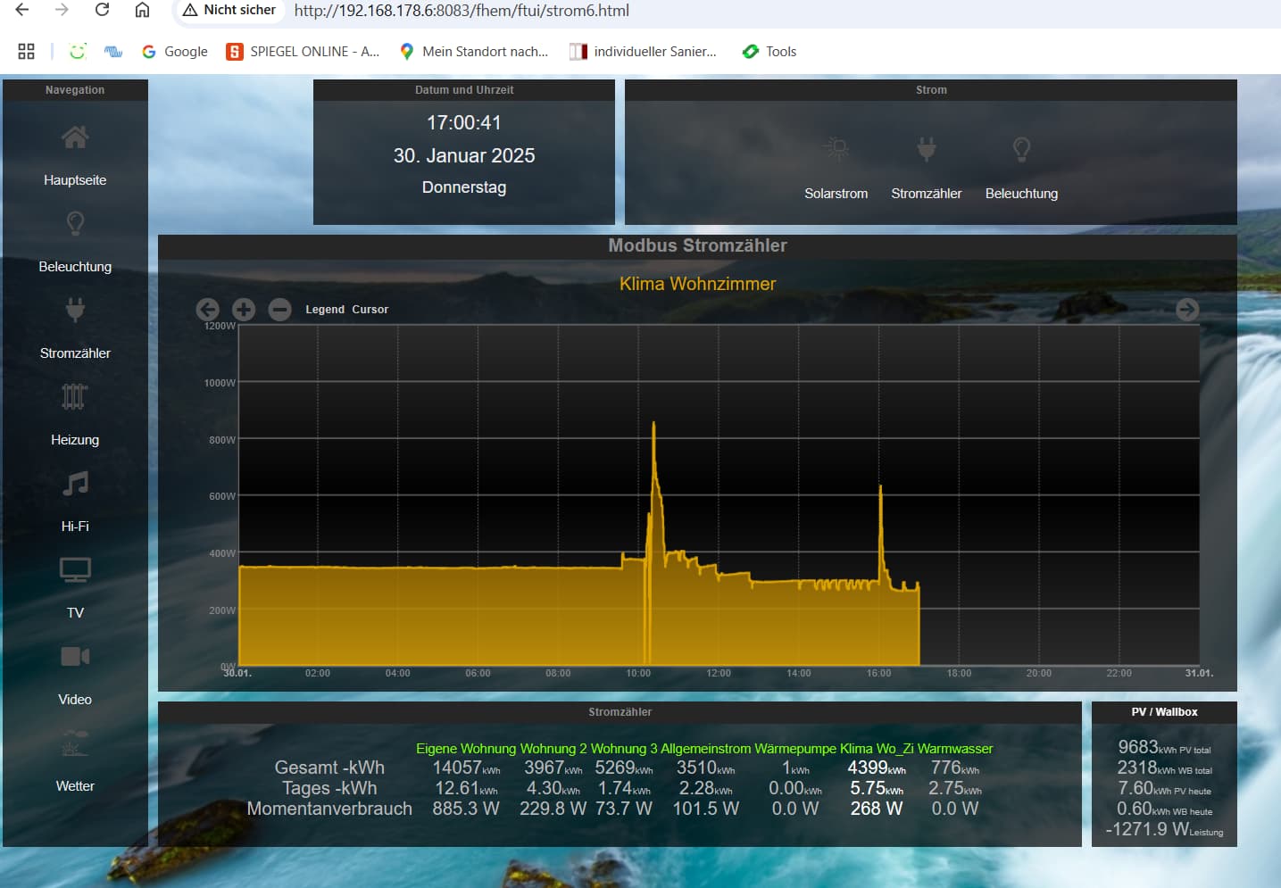

Ich logge mit Modbuszählern im Schaltschrank
1-phasig =>
https://stromzähler.eu/stromzaehler/wechselstromzaehler/fuer-hutschiene-ungeeicht/24/-1phasen-2te-lcd-wechselstromzaehler
3-phasig => SDM72DM-V2 MID - 3 Phasen Zweirichtungs-Drehstromzähler mit RS485 und S0 | 2024 | 1141215-M24
Modbus TCP/IP Wandler => https://eckstein-shop.de/WaveShare-Industrial-Serial-Server-with-POE
Loggen und anzeigen über meine Hausautomation(FHEM), so sieht das aus

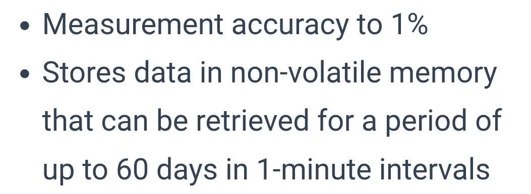

Bei den pro EM-Shellys ist die Abtastrate 1* Minute. Hier ist die Beschreibung aus der Spezifikation:
Durchaus eine sehr schöne, performante und professionelle Lösung!
Die Hardware macht einen vertrauenserweckenden Eindruck, der Zähler ist als Stand-Alone sehr resistend gegen externe Einflüsse wie Stromausfall und IT Probleme und integriert über hinreichend kleine Stützstellen (eher im Milisekundenbereich als hier diskutierte Sekunden und Minutenauflösung) den elektrischen Energiebedarf. So ist zB ein SDM72 auch in geeichter Version verfügbar. Und wenn da mal ein paar kW drüber laufen interessiert es den SDM72 nicht wirklich da er für Ströme bis 100A konstruiert ist.
Und das ganze im 50€ Bereich. Den Waveshare würde ich persönlich nicht verwenden, aber das ist subjektive Geschmackssache.
Warum ich die SDM72 nicht einsetze bei mir, ist klar der Platzbedarf. Mein Zählerschrank und UV ist voll. Sonst empfinde ich sowas als durchaus tolle Lösung im Vergleich zu allzu vielen eher IT-lastigen Lösungen.

Ich vermute, man muss hier unterscheiden, wie schnell der Shelly abtasten und speichern kann und was die Cloud zulässt. Bei der Cloud wird recht klar von Shelly kommuniziert: Kostenlose Cloud = stündliche Auflösung, bezahlte Cloud = minütliche Auflösung.
Oder kommt man an die lokal gespeicherten Daten des Shelly irgendwie über Webinterface ran?
Das hat mit dem RAM im dedizierten prozessor zu tun. Jede minute speichern sind 1440 datensätze pro tag, das geht für einen wert, aber mehrere werte mit timestamp geht nicht..
Bei den absolut preisoptimierten 15 Euro Shellys kann ich mir das gut vorstellen. Aber leider gibt es auch keine 50-100 Euro Lösung, die man am Markt findet.
Es sei denn, die besseren Hutschienen-Shellys können das übers Webinterface, das war noch unklar.
