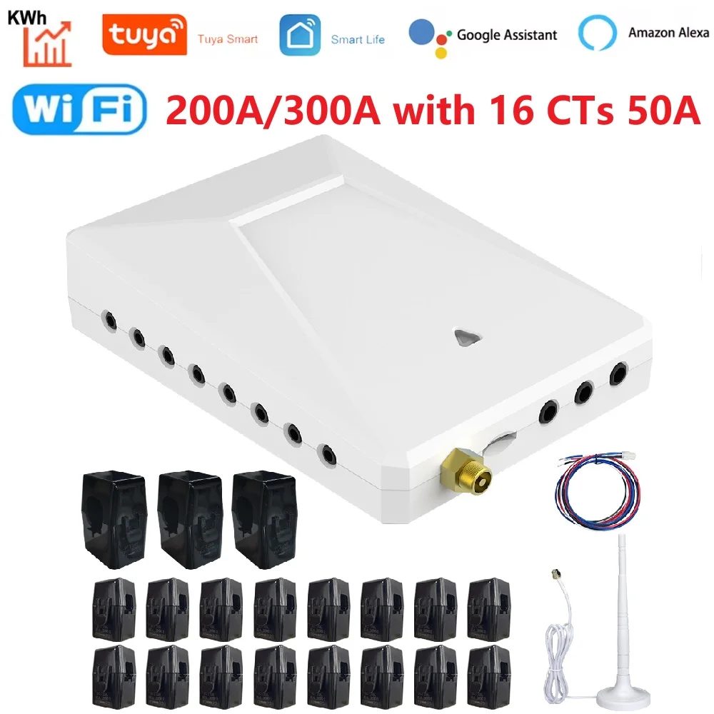

Mir würde ein Gerät wie dieses hier gut gefallen:
Leider ist das ein Tuya Gerät.
Kann ich nachvollziehen und habe da prinzipiell auch ein Problem überall dieses Kleinstzeug nur zur Messung in die Stromkreise zu integrieren.
Die induktiven Messsensoren haben aber auch bauartbedingt ihre Probleme und zB die oben erwähnten Zemismart fangen erst bei 50mA an zu messen. Was mal eben 11,5W sind und somit unbrauchbar um zB den Standbyverbrauch einer Splitklima zu erfassen.
