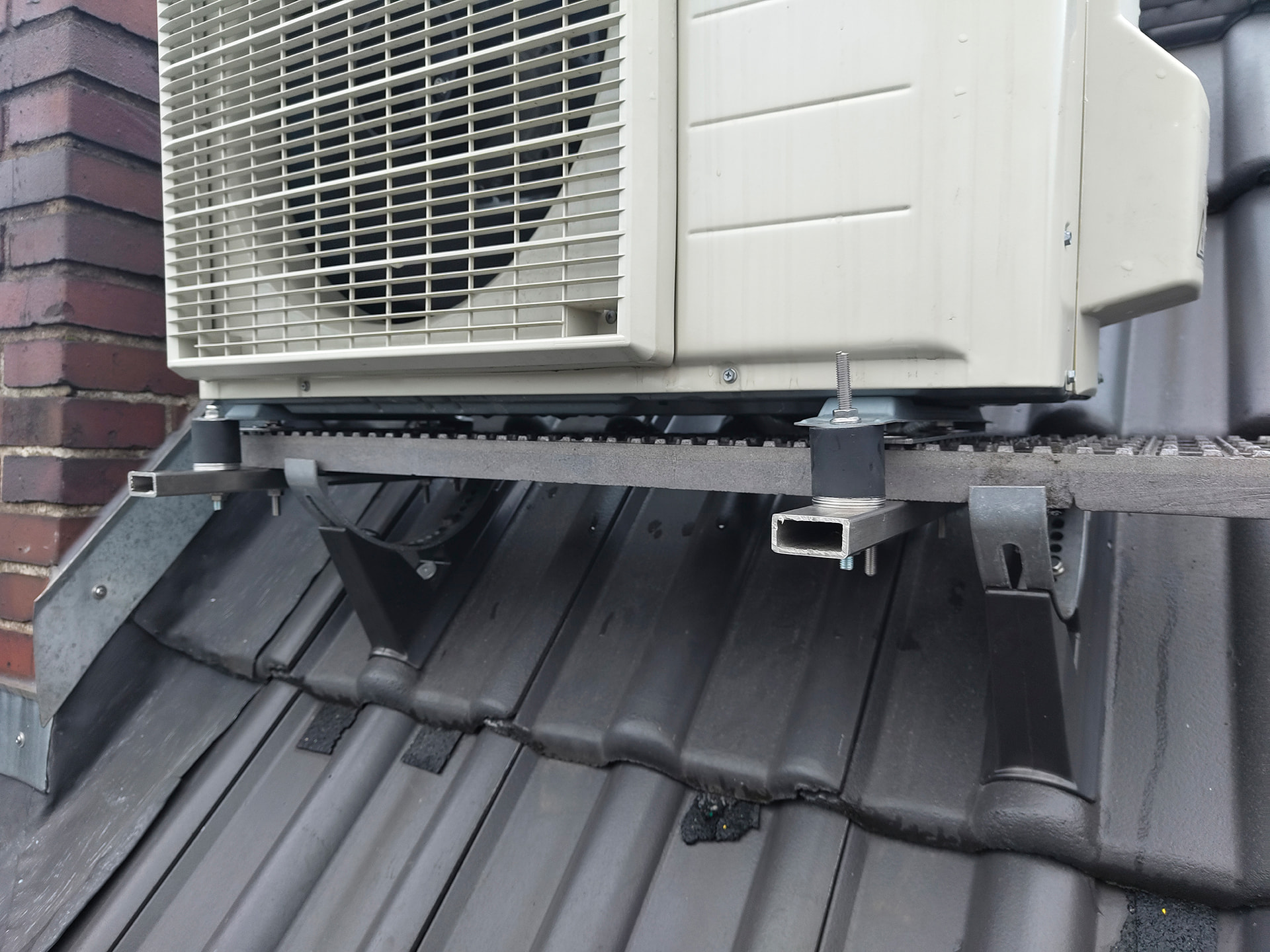

LLWP // Montage ohne Gummi-Dämpfer
unter anderem weil das Profil an der Seite der Dachziegel zu knapp bemessen ist / abgeschnitten wurde... Zur Zeit ist da die Gewindeschraube. In Zukunft muss dort aber ja auch der 40mm Puffer Platz finden!
ok, dann ist es klar :+1:
Für “Profil obenauf” sind die Leitungen vermutlich zu kurz?
Ja, das ist alles viel zu knapp!
Die Fachfirma hat mir zwar angeboten, dass ganz neu zu machen, aber angelötete Kältemittelleitungen o.ä. ist mir zu viel Pfusch… Ich mach das jetzt lieber selber neu. Kostet mich zwar ca. 100EUR - aber dann ist es vernünftig und alles schön aus V2A!

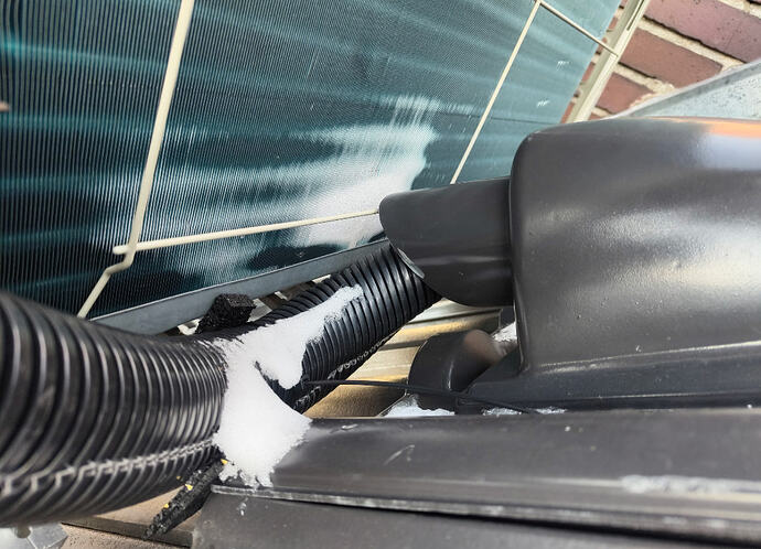

Bei den krassen Minusgraden der letzten Nacht tritt aber dieses Phänomen auf:
Anscheinend zieht sich der Ventilator die wärmere Luft aus der Dachdurchführung der Kältemittelleitung und kondensiert am Wärmetauscher. Da müsste ich wohl ein bisschen was abdichten…
Das sollte eigentlich - ohnehin - abgedichtet sein :thinking:
Die Dämpfer sind nun drunter. Die Bearbeitung der V2A Materialien hat etwas gedauert. Ganz schön hart das Zeug.
Das ganze war ein voller Erfolg: die Außeneinheit ist im Innenraum jetzt nahezu unhörbar. Auf sämtlichen Leistungsstufen. Ich würde sagen, dass 95% aller Vibrationen / Schwingungen und Geräusche nicht mehr in den Dachstuhl übertragen und wahrnehmbar sind.
Interessant wird es nochmal bei niedrigen Temperaturen und Minusgraden - wenn die Dämpfer härter werden…

Nein, den Durchgang habe ich noch nicht isoliert. Ich muss dazu folgendes anmerken: unter der Durchgangspfanne ist nicht der Durchgang zum Wohnraum! Dieser ist ca. 1m weiter unten. Die Kältemittelleitung geht in die Durchgangspfanne, dann zwischen Dachziegel und Unterspannbahn ca. 1m runter… und dann auf Höhe des Innengerätes in den Innenraum. Dieser Durchgang wurde damals ausgeschäumt.
Die Luft, welche da angesogen wird und einfriert ist vielleicht die Luft zwischen Dachpfanne und Unterspannbahn. Diese ist wohl etwas wärmer als die Außentemperatur…!? Irgendwo muss ja die Heizenergie verloren gehen :wink:
Um das partielle einfrieren zu verhindern würde ich einfach etwas Mineralwolle in die Rundung der Durchgangspfanne stopfen?!
Muss aber wasserdicht von außen dann abgedichtet werden, weil Mineralwolle saugend ist für Wasser.

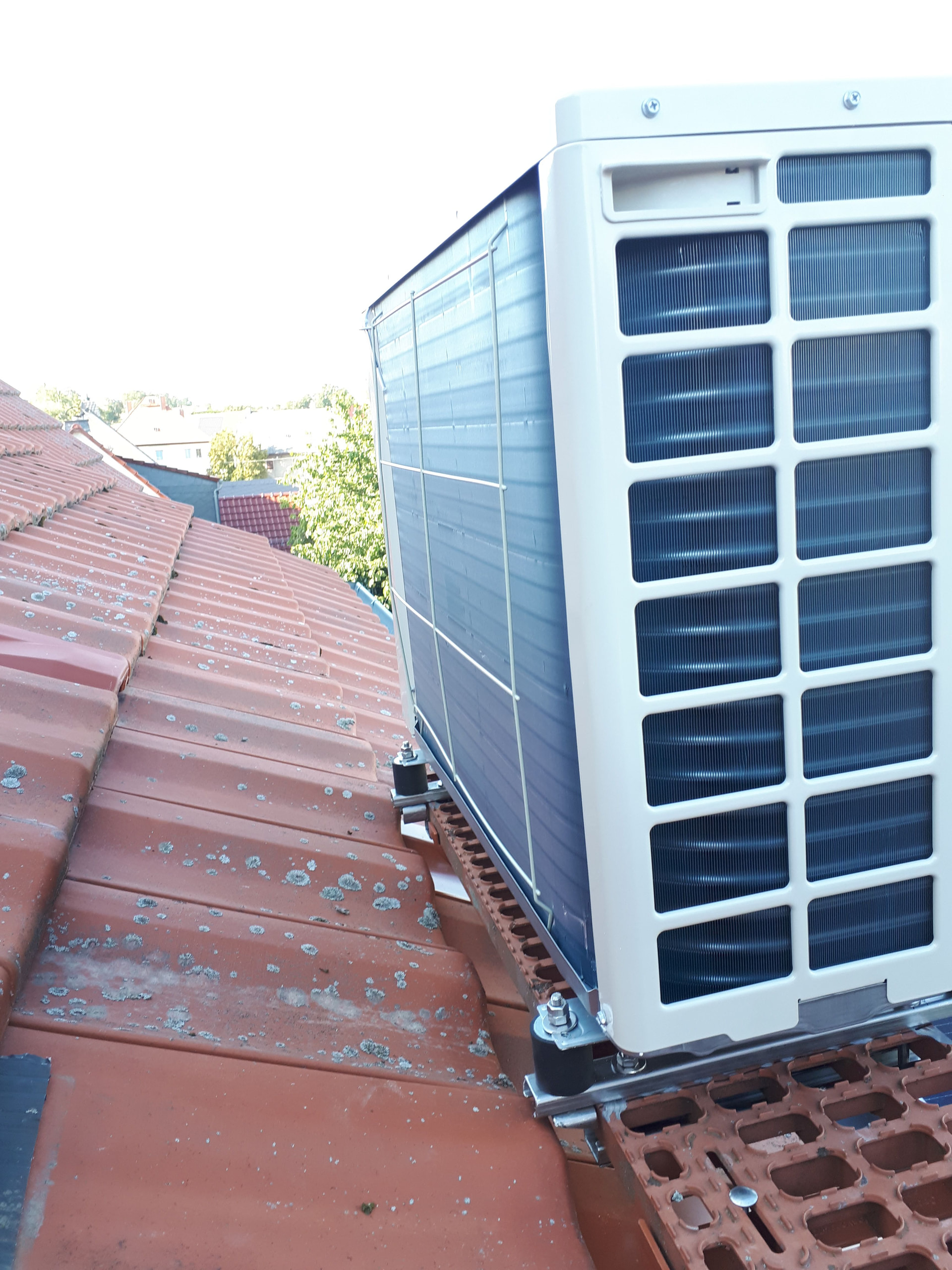

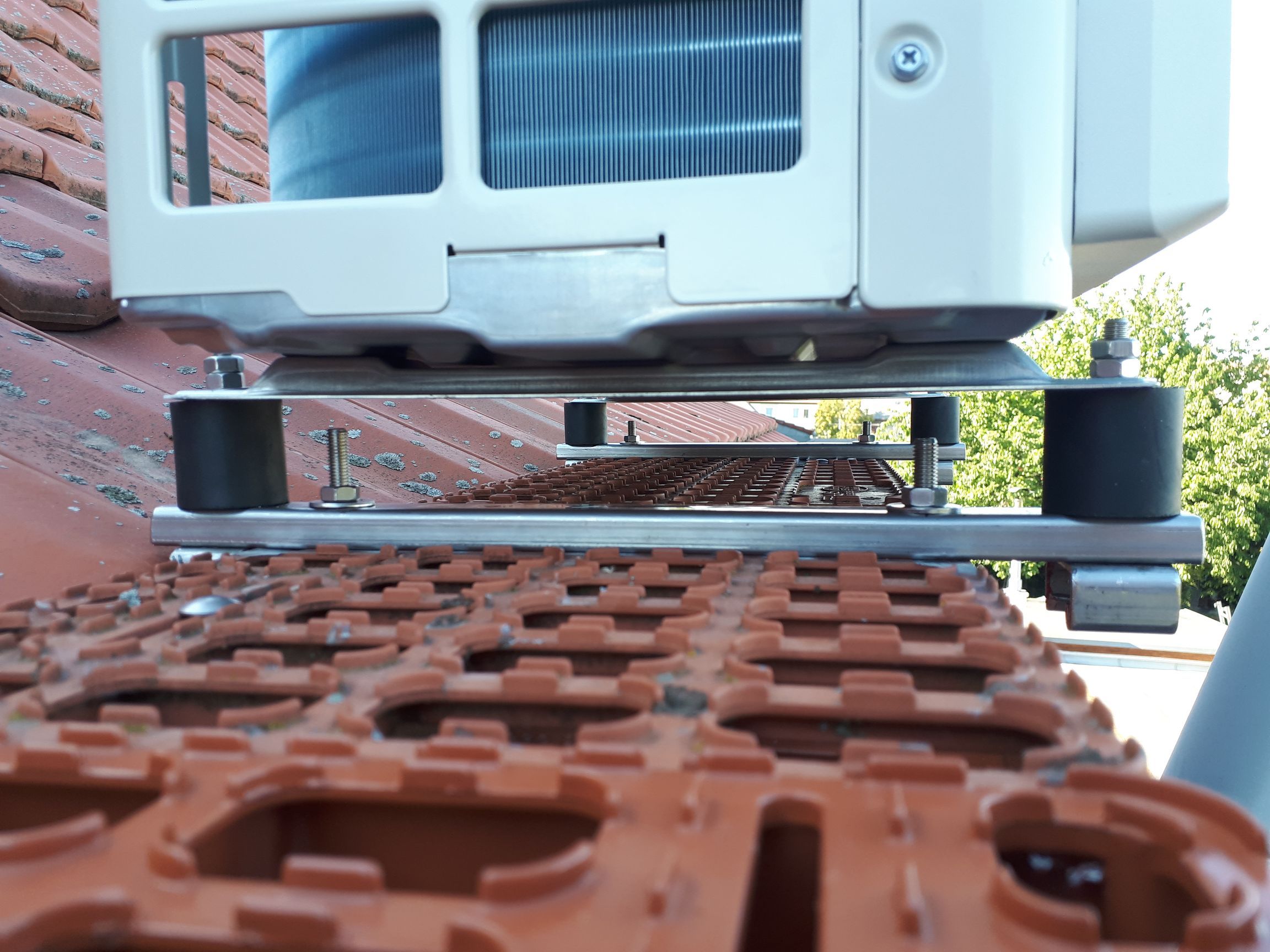

Wäre es eher negativ, kann man es nicht vorhersagen oder positiv zusätzliche Dämpfer einzubauen? Es wären dann insgesamt 8 Dämpfer.
Wenn man noch 9cm nach oben überbrücken muss, könnte man ein zusätzliches 5cm Profil und 4cm Dämpfer zusätzlich einbauen. 3cm Dämpfer sind schon verbaut.
Hintergrund: eine Kondensatwanne soll demontiert werden. Es entstehen 9cm Freiraum zwischen Konsole und Halteprofilen auf denen die 3cm Dämpfer sitzen.
Das wird dir irgendwann so wackelig, dass es bei jedem Wind hin und her pendelt.

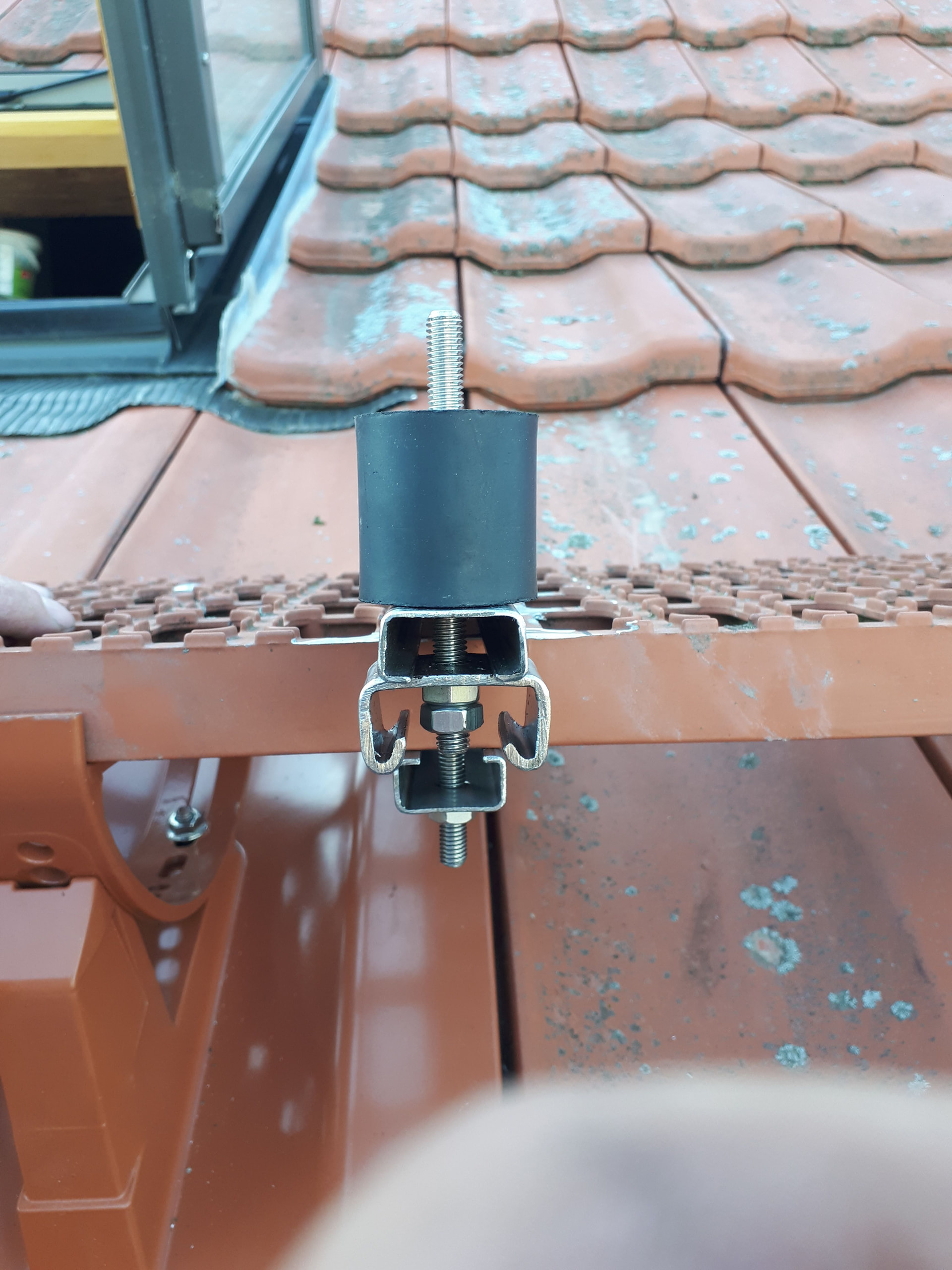

Ich bin jetzt erst auf den Beitrag gestoßen.
Ich habe bei mir ähnlich und doch anders gebaut.
Das Dach ist allerdings flacher.
Die Puffer sind auch welche von Gummipuffer Wagner.
Typ müsste ich raussuchen.
C-Schienen + und sonstiges Material ist VA.
Habe keine Probleme mit Schwingungsgeräuschen.
