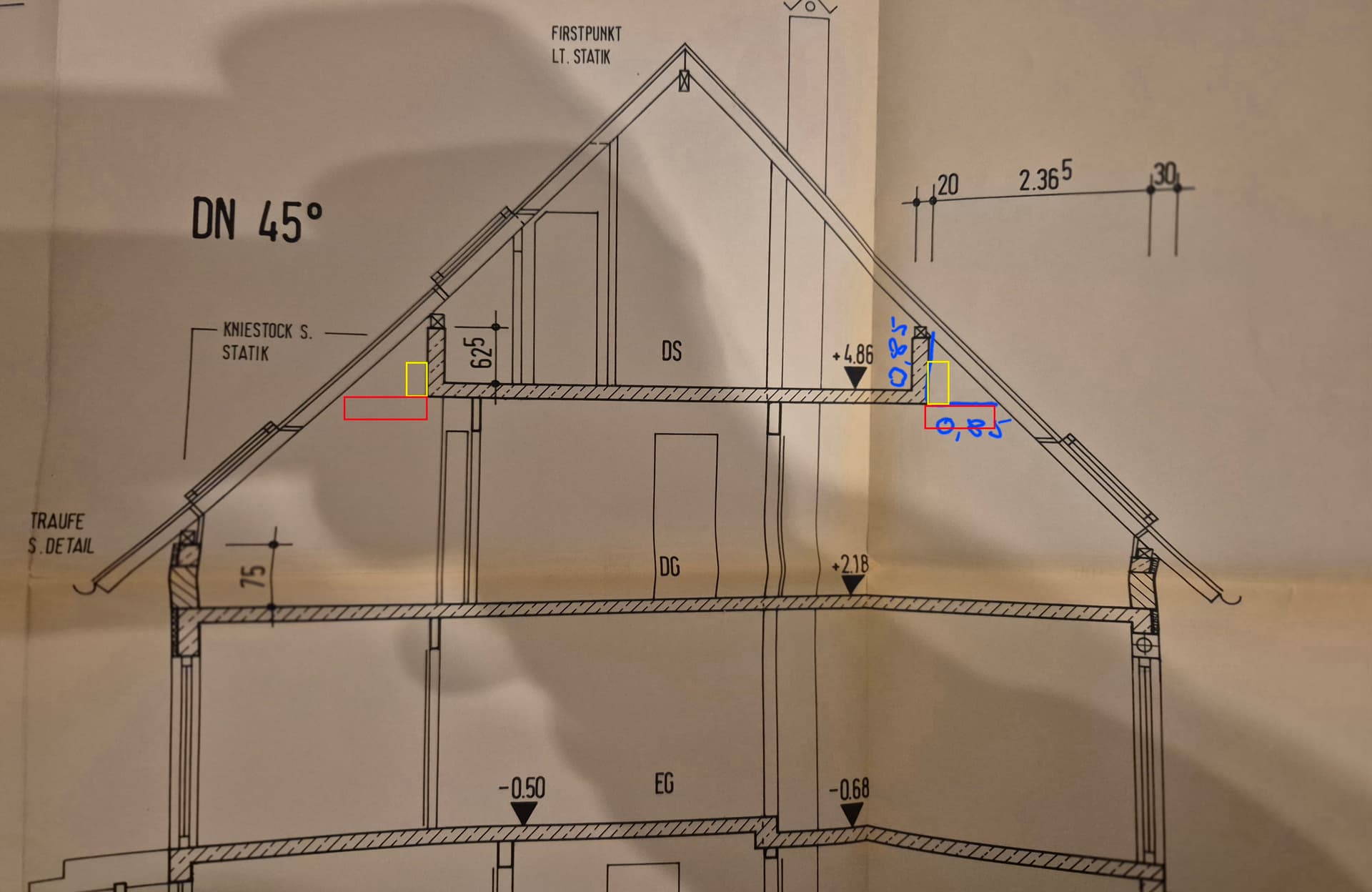

Ein weiterer Faktor in den kleinen Räumen ist die Positionierung der Innengeräte. Bereits Im 1.OG fängt die Dachschräge bei etwa halber Raumhöhe an bildet dann im oberen Bereich zur Decke ein Dreieck welches sich ideal als Installationsraum anbieten würde, hierzu gibt es folgende Möglichkeiten:
  1. Das Dreieck abhängen und eine Deckenkassette installieren, wohl die optisch eleganteste Variante. Die Installation könnte man gut verstecken und im Dreieck die Leitungen durch die Wand in den nächsten Raum führen. Allerdings braucht man wohl auch eine Revisionsöffnung.
  2. Wandgerät in das Dreieck installieren und die Luft dann über die Schräge nach unten führen lassen. Ist bestimmt nicht die optimale Position für ein Wandgerät, aber auf Grund des kleinen Raumes wohl eine Option. Die Installation könnte man wohl auch relativ "unsichtbar" unterbringen.
    Bedenken hier, falls ein Bett unter der Dachschräge steht, liegt man wohl immer im Luftzug?
  3. Wandgerät an die Lange Wand im Bereich des Dreiecks, dann könnte man es soweit wie möglich hochhängen, damit nach unten hin nicht viel Platz verloren geht, nach oben hin im Dreieck wäre genug Luft und Raum für die Installation.
  4. Truhengerät (auf Grund der kleinen Räume und Platzbedarf keine Option, die aktuelle Gas Einrohrheizung und Heizkörper sollen komplett raus)
  5. Im Dreieck eine Lüftungsanlage installieren, über welche zentral geheizt / gekühlt wird?
  6. Im Türbereich an der kurzen Seite ein Wandgerät, Installation aufwändig, da Schornstein im Weg, Leitungsführung dann über mehrere Ecken.

@win Im Schlafzimmer möchte ich nicht heizen. Die zwei anderen kleinen Zimmer (Büro und evtl. Kinderzimmer) sollten schon mal beheizbar sein. Ich denke im Sommer werden alle IG laufen um das Haus im ganzen herunter zu kühlen und zu entfeuchten.
Im Bild habe ich nochmal mögliche IG-Positionen im 1.OG eingefügt (gelb oder rot), was wäre euer Favorit?
rot, bei gelb hast du einiges an Verlusten durch Luftumlenkung und sinnloses Aufheizen der Wände, die ihre Wärme dann stärker nach draußen transportieren. Es sei denn, du kannst die Klappen noch so einstellen, dass sie nach unten blasen. Müsste eigentlich gehen.
Ich würde da auch immer schauen, wie man es einfach installiert bekommt.
