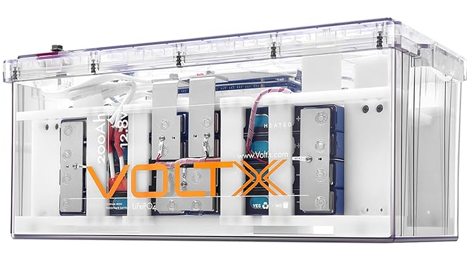

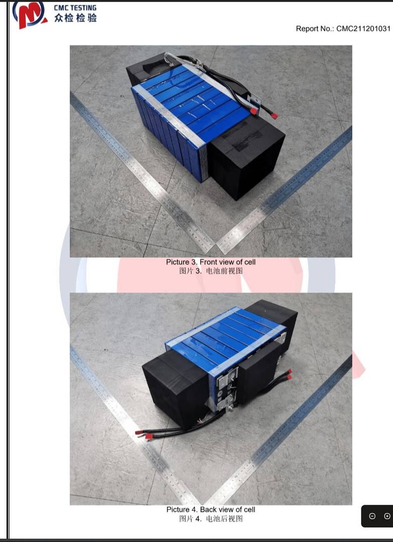

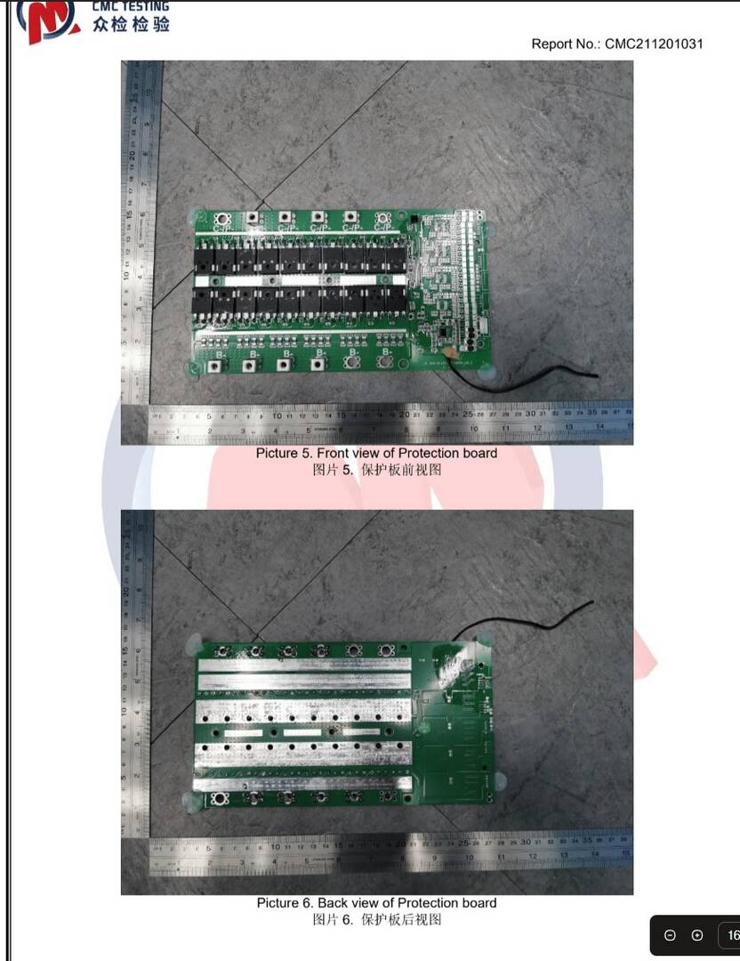

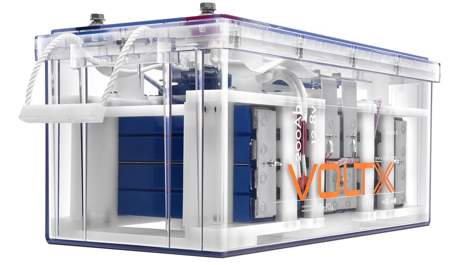

nocheinmal Danke für Eure bisherigen Antworten und Hilfen. Mittlerweile habe ich von meiner bestellten LiFePo4 das CE-Zertifikat bekommen, sowie auch die Bauanleitung von der chinesischen Fabrik. Die Batterie wird bei Amaz*n angeboten, unter den Namen VoltX und soll 200Ah Leistung haben und 400Euro (mittlerweile 360Euro) kosten.
Habe allerdings erst gestern den Shunt500 angebracht und werde mal gucken, wie ich das ganze mal teste. Wie auch immer, hier ein paar Bilder vom Inneren des Akkus... :slight_smile:
Die Tage poste ich wie versprochen noch meinen Aufbau im Foodtruck :smiley:
Danke, dass Du das hier mit uns teilst!
Hoffe mal die Zellen stehen aufrecht und nicht wie im Bild liegend. Die schwarzen Blöcke sind zum verpressen vermute ich mal?
hmm liegen wohl doch. Oder aber die bauen die nicht transparenten anders auf, dort scheint das BMS auch oben auf den Zellen zu sitzen.

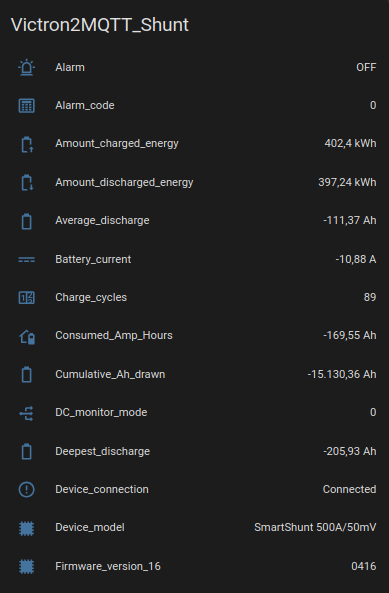

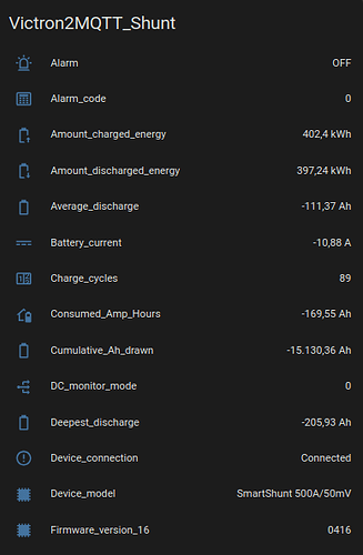

Du lädst den Akku voll auf (falls es ein 12V Akku ist, auf ca. 14,4V), gibst im Shunt ja die 200 Ah vor, sowie Ladeschlussspannung und die anderen notwendigen Werte (wobei man auch mit der Standardvorgabe für LiFePo4 gut klarkommt). Dann ein paar Mal relativ stark entladen (ich gehe immer auf 10 %, aber darüber gibt auch hier im Forum unendlich lange Threads) und wieder vollladen, danach immer auf den SOC achten: normalerweise "lernt" der Shunt, wann die Batterie voll ist. Ggfs. kannst du dann bei vollgeladener Batterie und Abweichung zu 100 % eine Synchronisierung auf 100 % vornehmen (ist aber seltener notwendig). Ich hatte dann voller Gottvertrauen (naja, eher voller BMS-Vertrauen) auf die harte Tour getestet, wie viel entladen wird, bis das BMS abschaltet: 205,93 Ah hatte der Akku bis zum Abschalten zur Verfügung gestellt (hier im Screenshot unter Deepest Discharge):
Leistung hat er seither (jetzt seit 7 Monaten im Einsatz) nicht messbar verloren. Falls du dem BMS nicht traust, kannst du aber auch aus den "Consumed-Amp-Hours" und dem aktuellen SOC den Wert hochrechnen.

Also die schwarzen Blöcke aus meinen zwei Bildern scheinen Schaum oder soetwas zu sein. Wenn ich gegen die Batteriebox klopfe, dann wirkt diese ein wenig hohl an bestimmten Stellen.
Meine Batterie ist schwarz (glaube ich jetzt) und die Pole befinden sich oben. Weswegen ich glaube, dass die Batterie aus meinen Bildern senkrecht stehende Akkus hat. Die transparente Box habe ich jetzt nicht, aber finde ich eigentlich eine bessere Idee. So kann man ja reingucken wenn etwas passiert :smiley:
