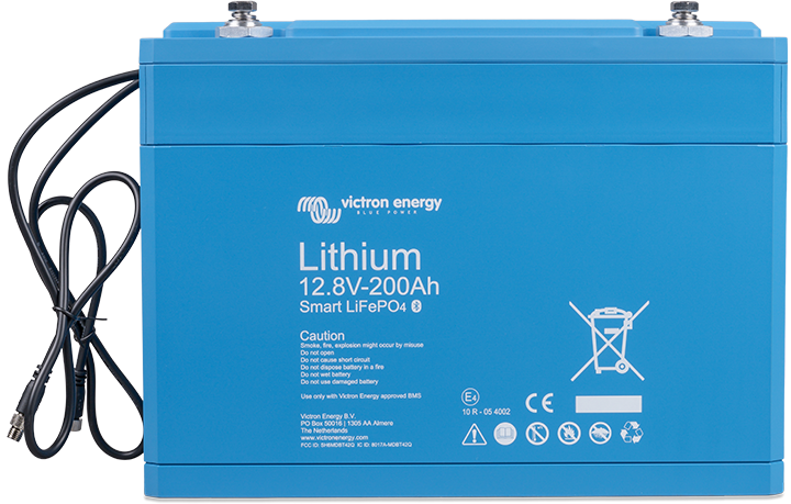

das wird dann richtig teuer schau dir mal die victron lifepo akkus an....
ganz unten bei normen
https://www.victronenergy.de/upload/documents/Datasheet-12,8-&-25,6-Volt-lithium-iron-phosphate-batteries-Smart-DE.pdf
https://www.idealo.de/preisvergleich/OffersOfProduct/201901349_-smart-lifepo4-12-8v-200ah-victron.html
https://www.idealo.de/preisvergleich/OffersOfProduct/202066875_-energy-12-8v-330ah-victron.html
@voltmeter Jau, bei den Normen kann ich folgende "Norm" lesen:
Automobilbranche ECE R10-6
Denke dies richtet sich nach Gebrauch in Fahrzeugen :slight_smile:
