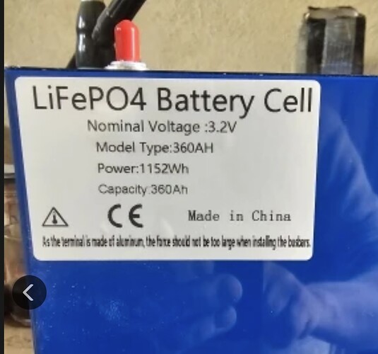

Um welche Zellen handelt es sich genau? Wer ist der Hersteller der Zellen? Typ? Hast Du Daten zu den Zellen?
Hab einwenig recherchiert, der Händler schein ein Resteverwerter zu sein, laut Bewertungen sind von 280ah bis 330 alles dabei, QR Code ist wohl Müll. zumindest bekommt man kein Sand geliefert… hoffentlich waren die Zellen billig genug um das ganze zu verkraften ![]()

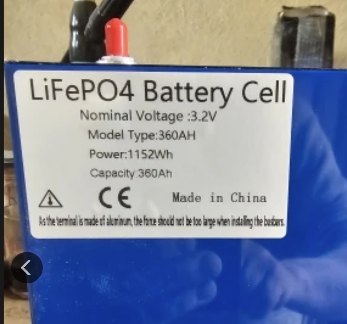

Schon arg seltsam diese 360Ah Zellen. Es wird kein Zellhersteller genannt, kein Datenblatt, etc.
Das ist die berühmte Katze im Sack. Bin gespannt, insbesondere, was die Kapazitätsmessung und dann der spätere Drift bei Nutzung eines BMS ergibt.

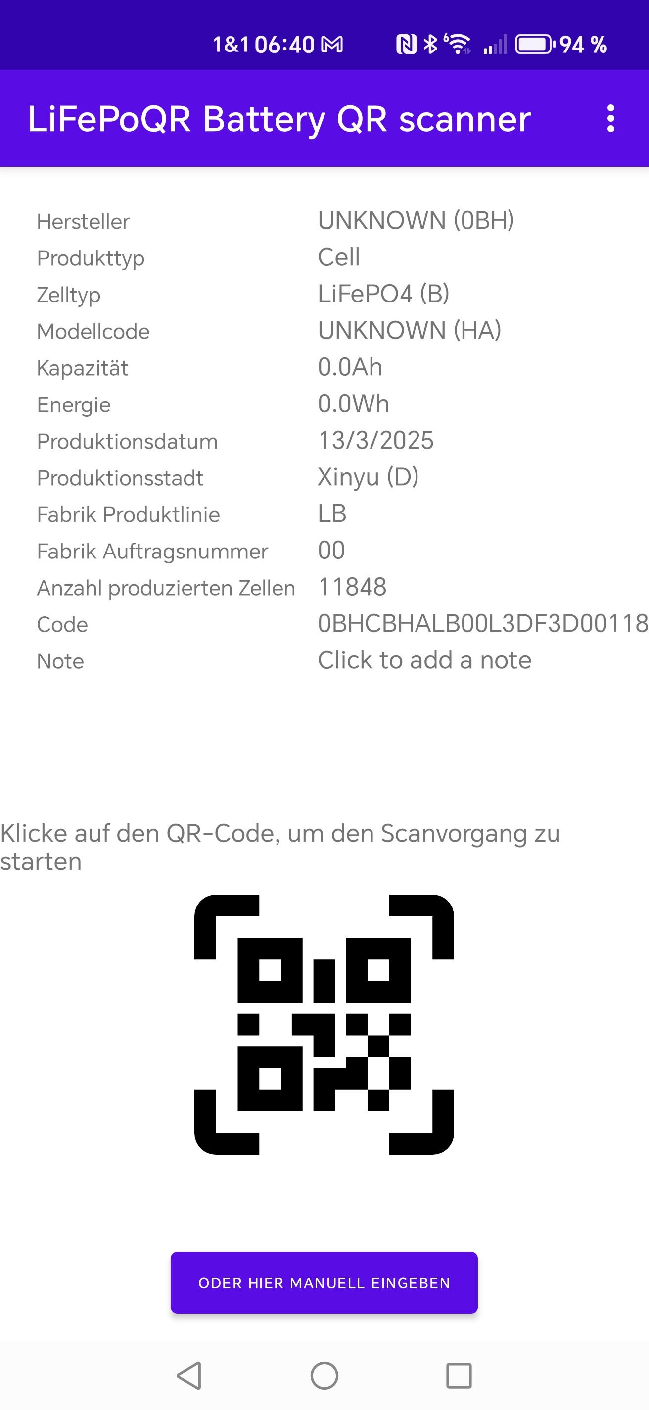

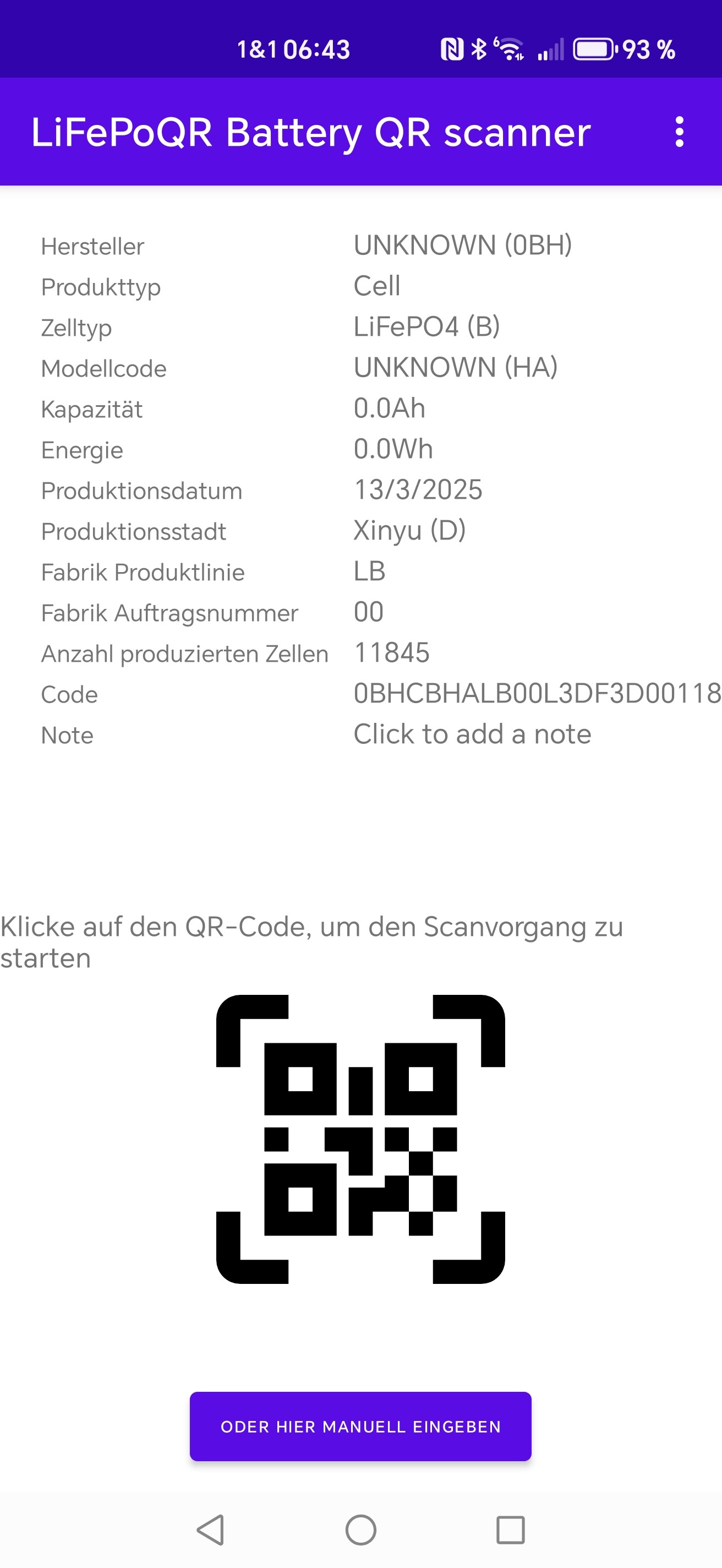

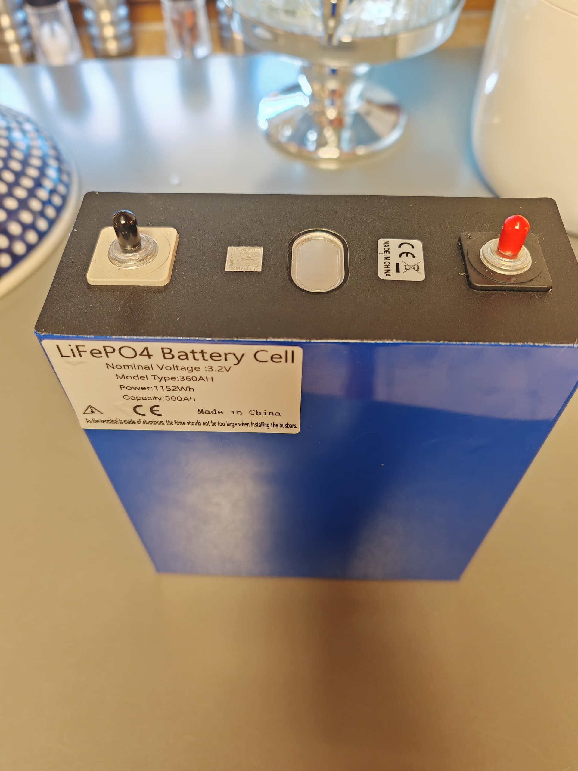

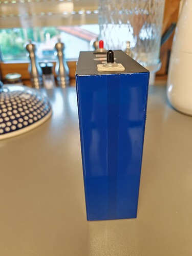

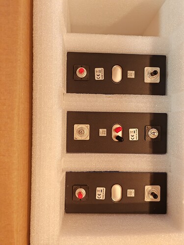

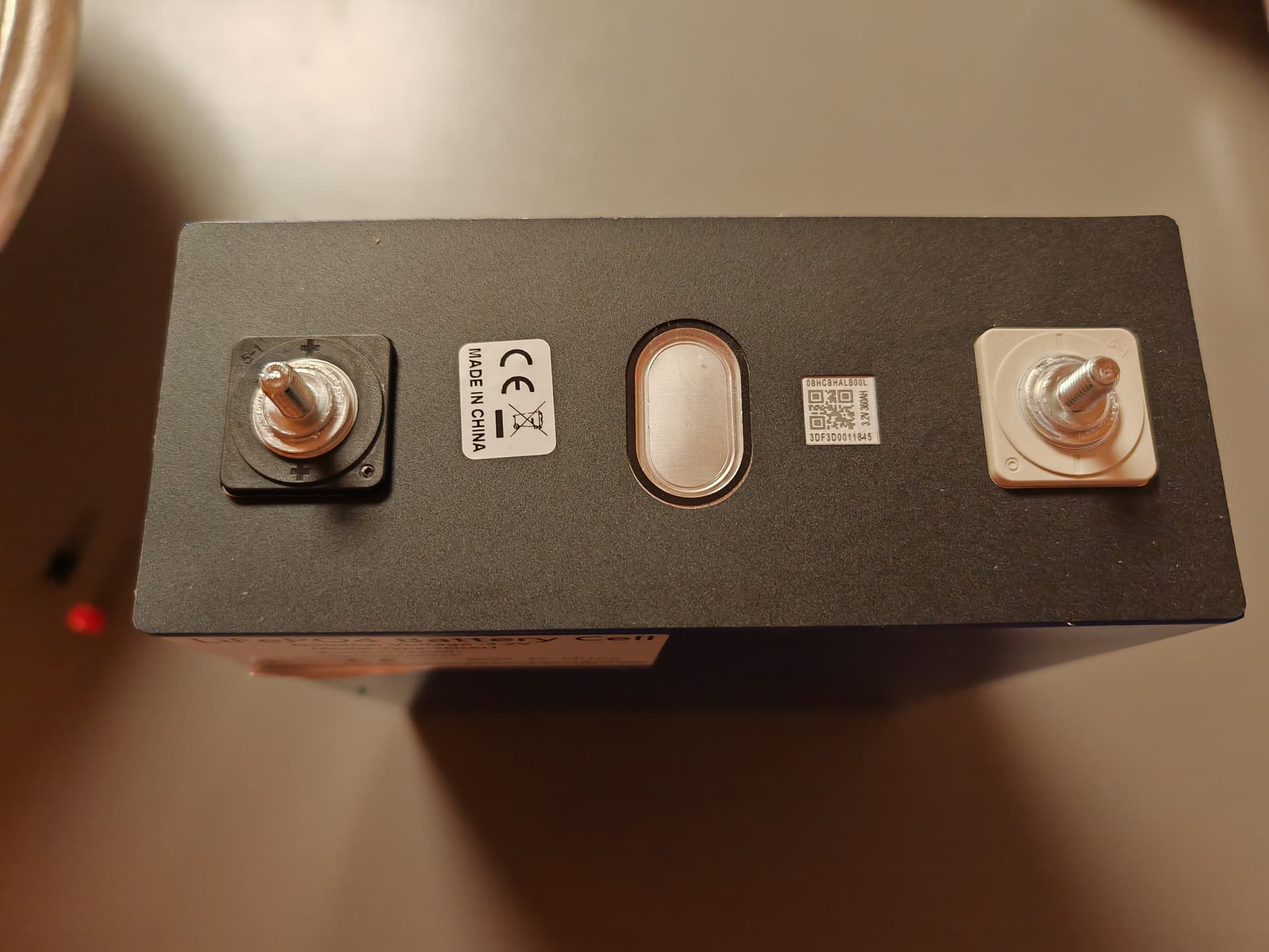

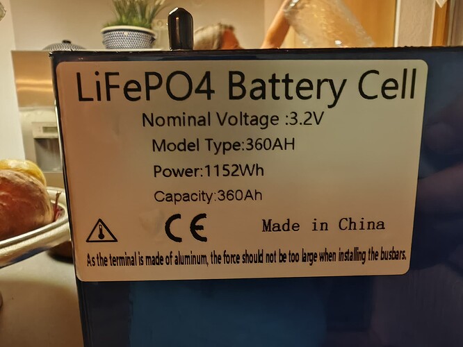

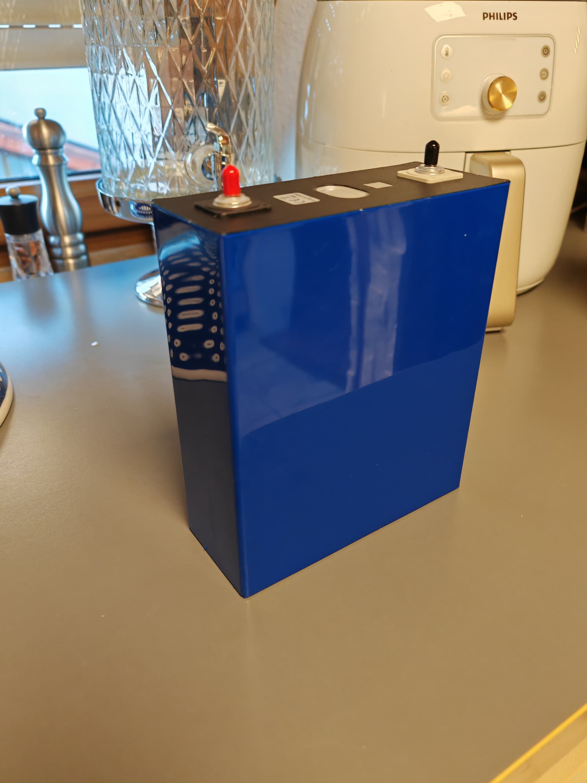

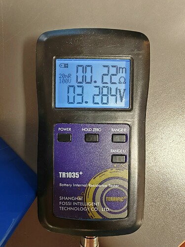

Die Zellen sind während unserer Abwesenheit nach ca. 10 Tagen bei uns eingetroffen.

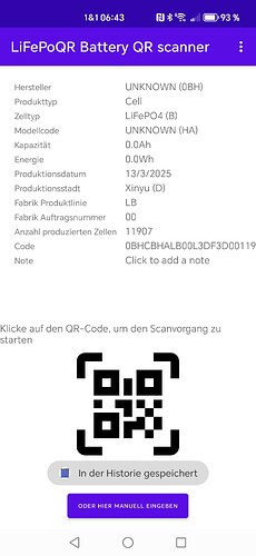

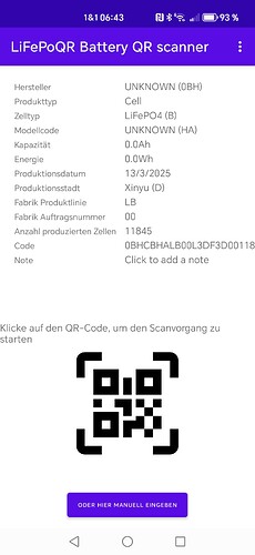

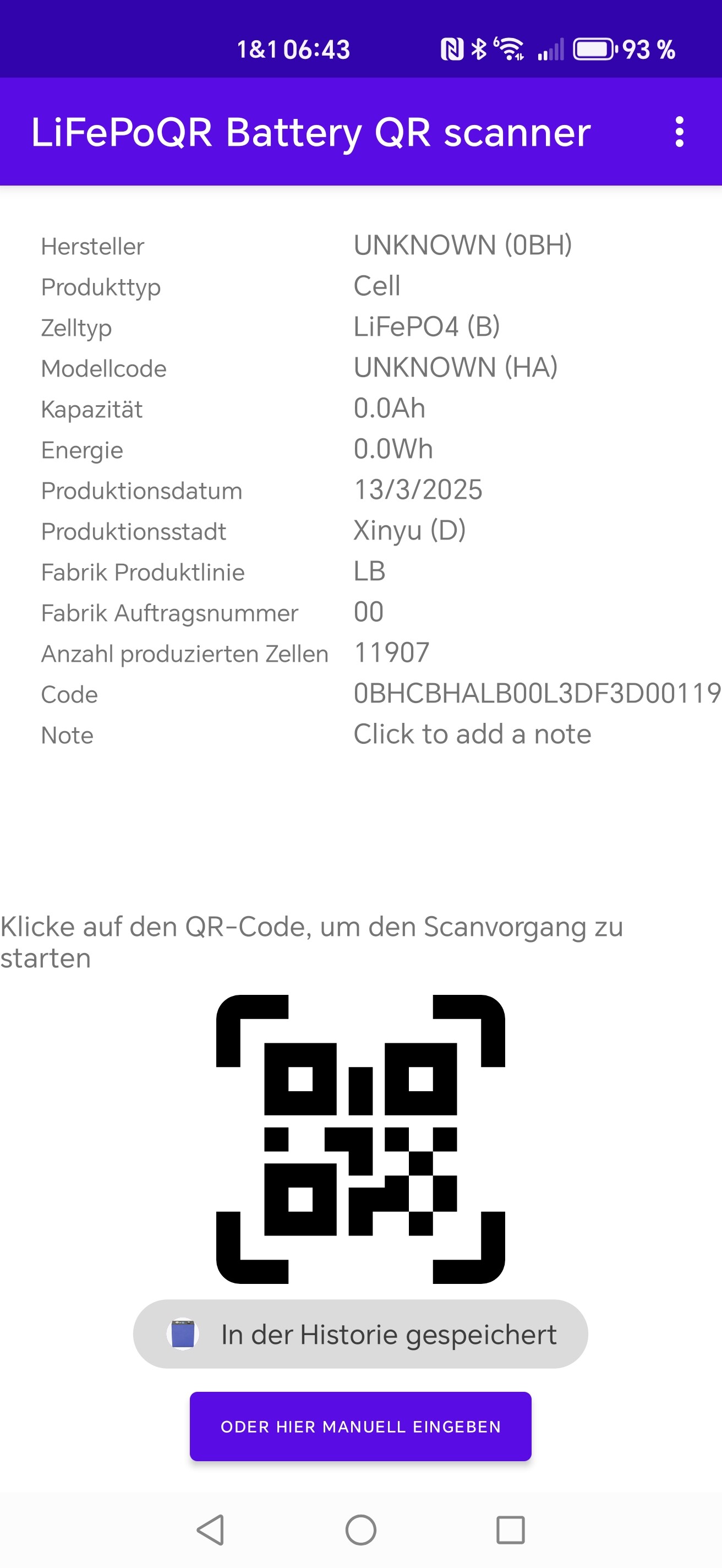

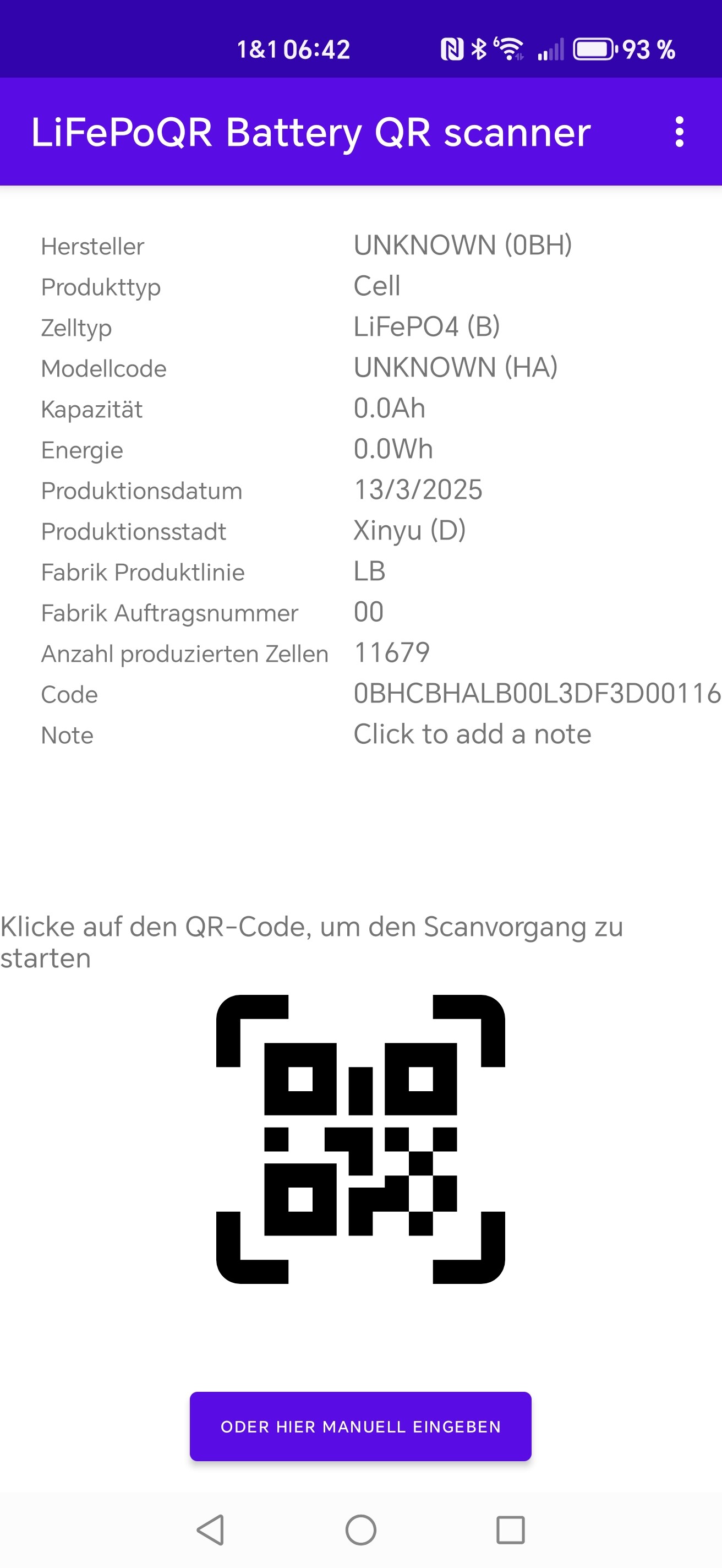

Diese waren ordentlich verpackt und ich konnte keine Beschädigung an der Verpackung (Karton) feststellen. Auch die Zellen selbst sehen ganz gut aus und sind nicht aufgebläht oder so. Innenwiderstand lag bei allen 4 Zellen zwischen 0,21 MΩ und 0,22 MΩ. Die Spannung lag zwischen 3,284 Volt und 3,285 Volt. Soweit gibt es also erst mal nichts auszusetzen. Leider konnte ich nicht auslesen von wem die Zellen produziert wurden - lediglich der Herstellungsort sowie das Produktionsdatum ist angegeben.

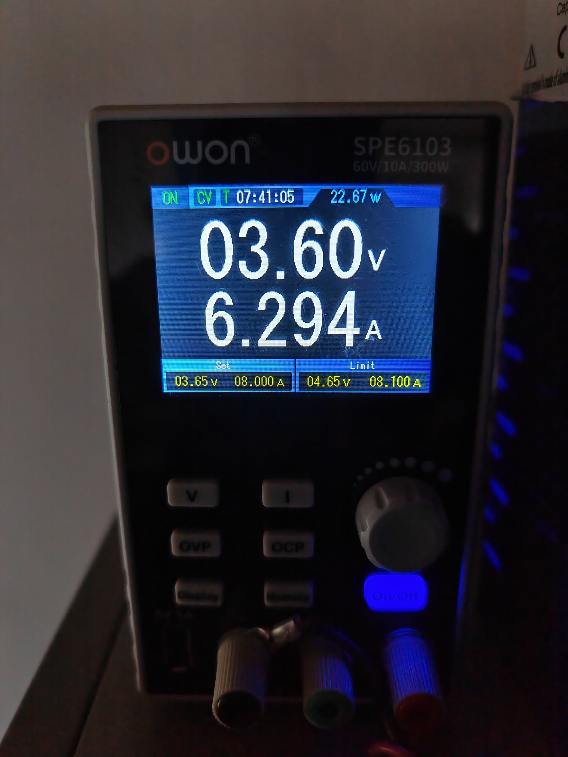

Aktuell wird jetzt erst mal eine nach der anderen Zelle auf 3,65 Volt geladen und dann einem Kapazitätstest unterzogen. Nachdem ich lediglich 2 Laborladegeräte habe, müsst Ihr Euch noch ein paar Tage gedulden, bis ich Euch von den tatsächlichen (inneren) Werten berichten kann....
Es bleibt also spannend!!!! ![]()
P.S. Was mir grade noch aufgefallen ist...beim Ausleseergebnis des QR-Codes der Zellen, steht beim Zelltyp: "LiFePO4 (B) - soll das ggf. ein Hinweis auf eine Grade B-Zelle sein???

Ehe du deine zeit mit mit Einzelladen verplemperst, schau doch mal hier:
--------------------------------------- Hinweis: Als ich diese Beschreibung erstellt habe, habe ich zum Teil vom "Initialisieren" der Akkus geschrieben, auch wenn ich "Balancieren" gemeint habe. Wohl der Tatsache geschuldet, das 3/4 Der YT Welt vom "Initialisieren" spricht, wenn man Balancieren meint. Leider ist der Bergiff "Initialsieren" für LiFePO Akkus aber doppelt belegt, die ersten "Formierung" (Ladung) einer frisch hergestellten Zelle in der Fabrik heisst auch "Initialisierung". Ich ha…
Bei solchen vielleicht doch etwas zu hinterfragenden Zellen würde ich schon individuell die Kapazität messen. Sind ja nur vier Stück hier.
Dazu kannst du trotzdem in Reihe volladen. Spart Zeit.
