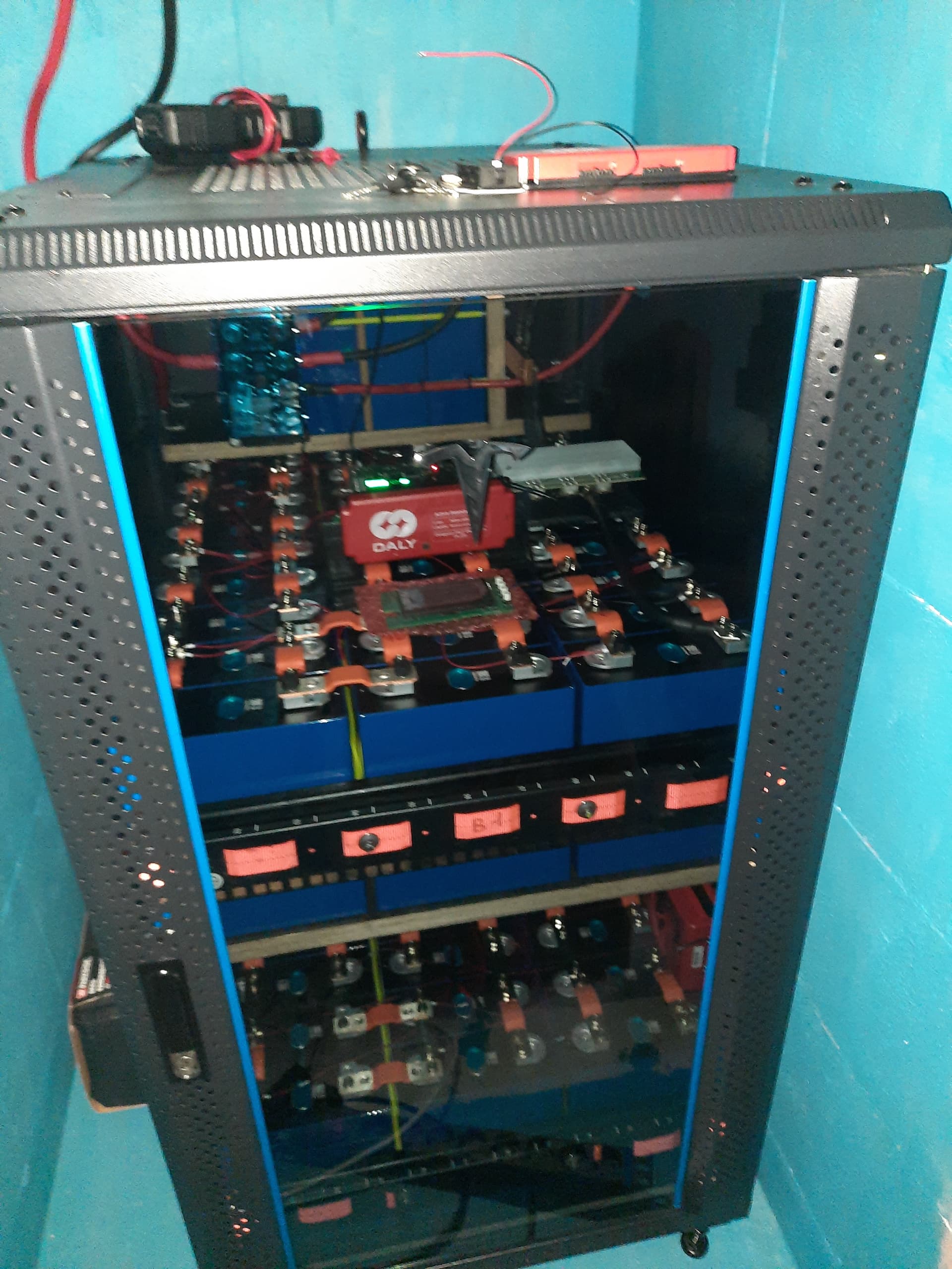

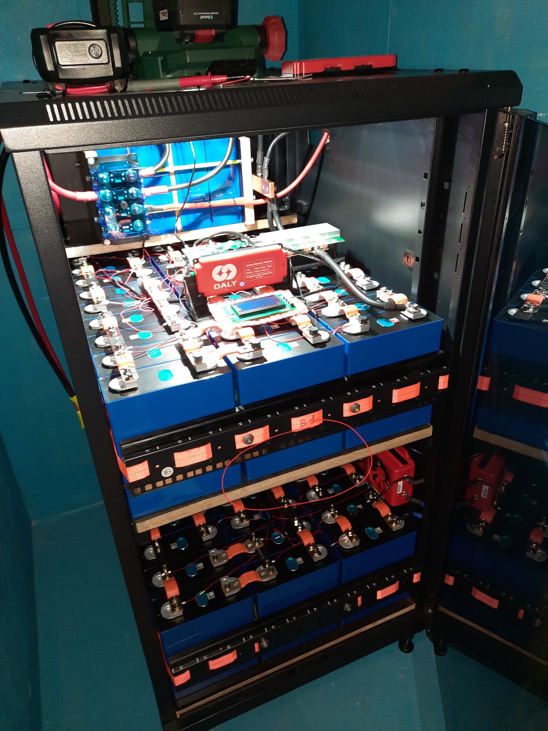

@DENY1 sind die Schäden an allen Ecken des Gehäuses gleich oder war es nur an den außen liegenden Ecken?
Und sind die Packs in einem geschlossenen Schrank, oder stehen die offen in einem Regal etc.?
Die Löcher waren an allen Ecken.
Die Zellen stehen in einem umgebauten Serverschrank der selbstverständlich nicht luftdicht ist :wink:
Ca 60Kwh
2x16S2P
Ist eine Erweiterung zum bestehenden Speicher der seit ca 4 Jahren ohne Probleme läuft
Die Problemzelle habe ich rot umkreist
Die stege zum pressen sind hoffentlich isoliert?
Und du presst nicht die gesamte Zellenfläche?
Gewindestangen isoliert?
Nach dem Foto sieht das komisch aus.
Ja,ist ne Folie dazwischen, Gewindestangen sind auch isoliert.
Verpresst ist nur in der Mitte da es sich ja bekanntlich in der Mitte ausdehnen kann und es betrifft ja nur die äußeren Zellen,alle anderen sind durch komplette Fläche Verpresst.
Habe auch nicht auf 100%ige Nm Angaben geachtet, es war bei meiner Konstruktion nicht wirklich möglich da Presspassung im Serverschrank :sweat_smile:
sind echt +- 5mm ringrum zur Schrankwand
Kann sich irgendein draht oder eine leitende Verbindung vom Schrank zum Alugehäuse "angelehnt" haben?
Nein, nichts zu erkennen

Theoretisch würden da 3 Reihen je 30Kwh rein passen aber das wäre dann vom Gewicht her schon extrem übertrieben.
Sowas bekommt man zB bei einer Geschäftsauflösung zum vernünftigen Preis
