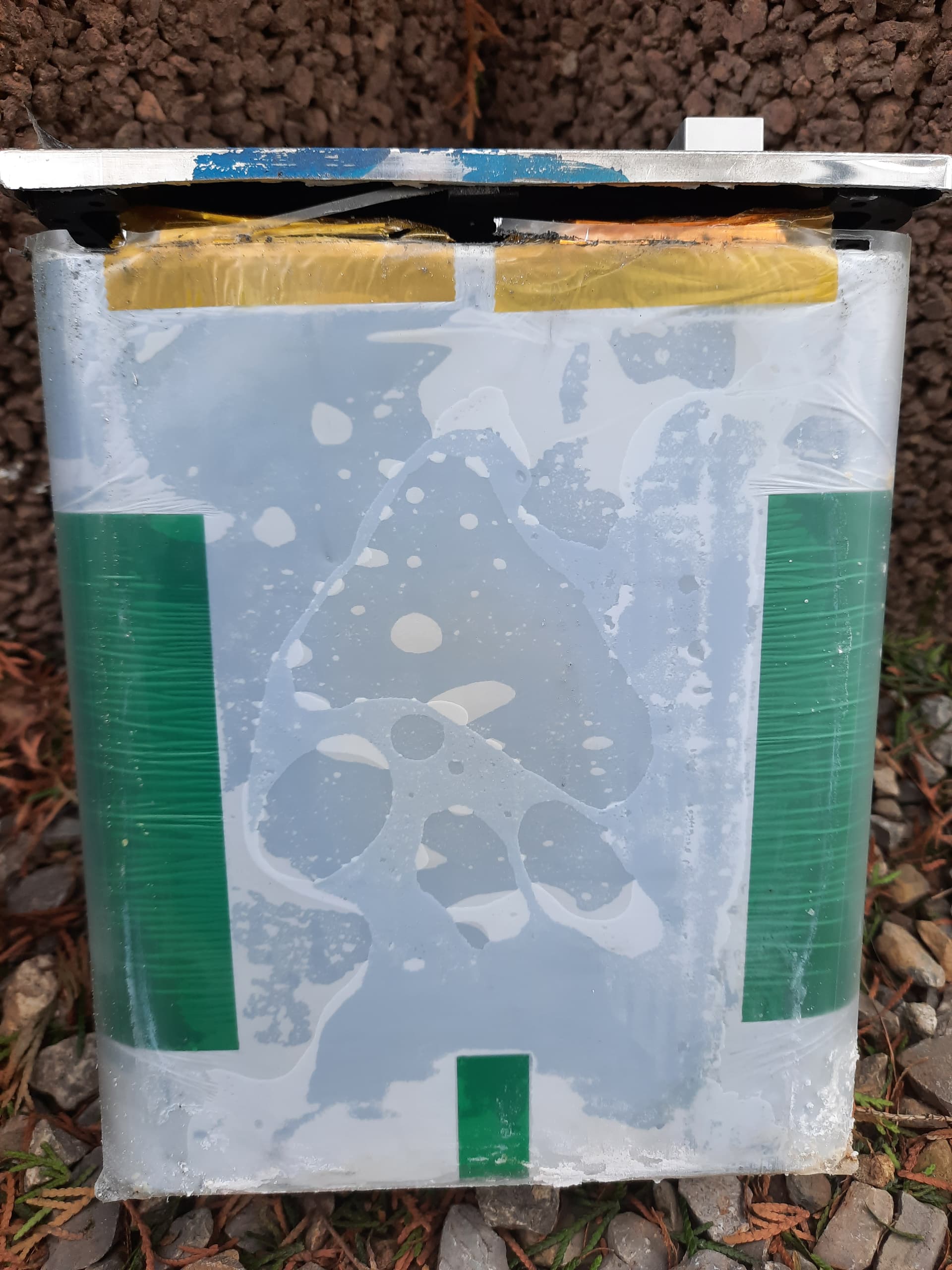

Ich habe jetzt einige Zeit uber das Problem gegrübelt und auch die Bilder.
Ich komme auf keine Erklärung ausser einer Leitenden Verbindung zwischen den Gehäusen: so ähnlich sahen Schäden aus, wenn ohne Zwischenlage aufgebaut wurde und wohl die blaue Folie durch gescheuert war.
Nun sehe ich Abstand der Zellen.. wohl eine Zwischenlage, aber nicht bis zum Rand. Hat die zwischenlage die schadensstelle verdeckt? Kann da ein Span gewesen sein, eine hochohmige Leitfähigkeit, Dreck vom aufbauen?
Kann etwas auf fem Holbrett gekegen haben... Ein dünner Draht?
Das mal als Denkanstoß.
sieht wie die Auswirkung von Strom aus der von Zelle über Siebdruckplatte zur anderen Zelle gekrochen ist.
Und Säure findet da auch nicht statt, egal wie oft der Begriff hier verwendet wird.
Das meinte ich. Ein span vom bohren oder ein unscheinbarer Drahtschnipsel .
Müsste man eigentlich in die existierenden Anleitungen ergänzen.
Ich dachte auch schon an Leitfähigkeit der Platte.Jedenfalls ist keine Carbon Faser verbaut. Die rauhe Oberfläche könnte die Kunsstoff Schrumpffolie aufkratzen wenn sonst nix dazwischen ist.
Mich wundert auch der hohe Bereich. Najo Kapillar Wirkung ist auch nicht ohne. Kondenswasser bei kaltem Akku und Luftzug?
Optisch jedenfalls Elektro Korrosion.

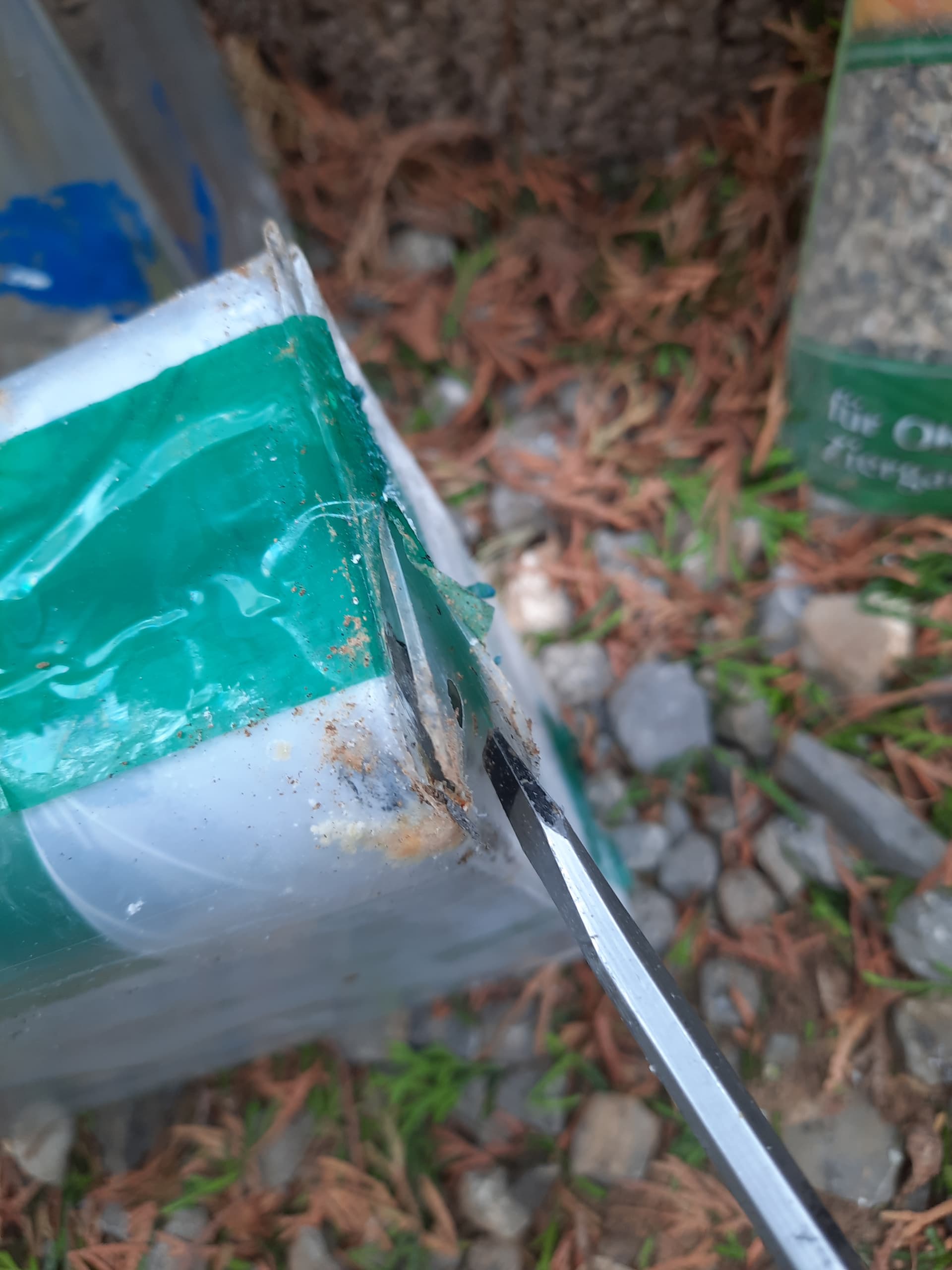

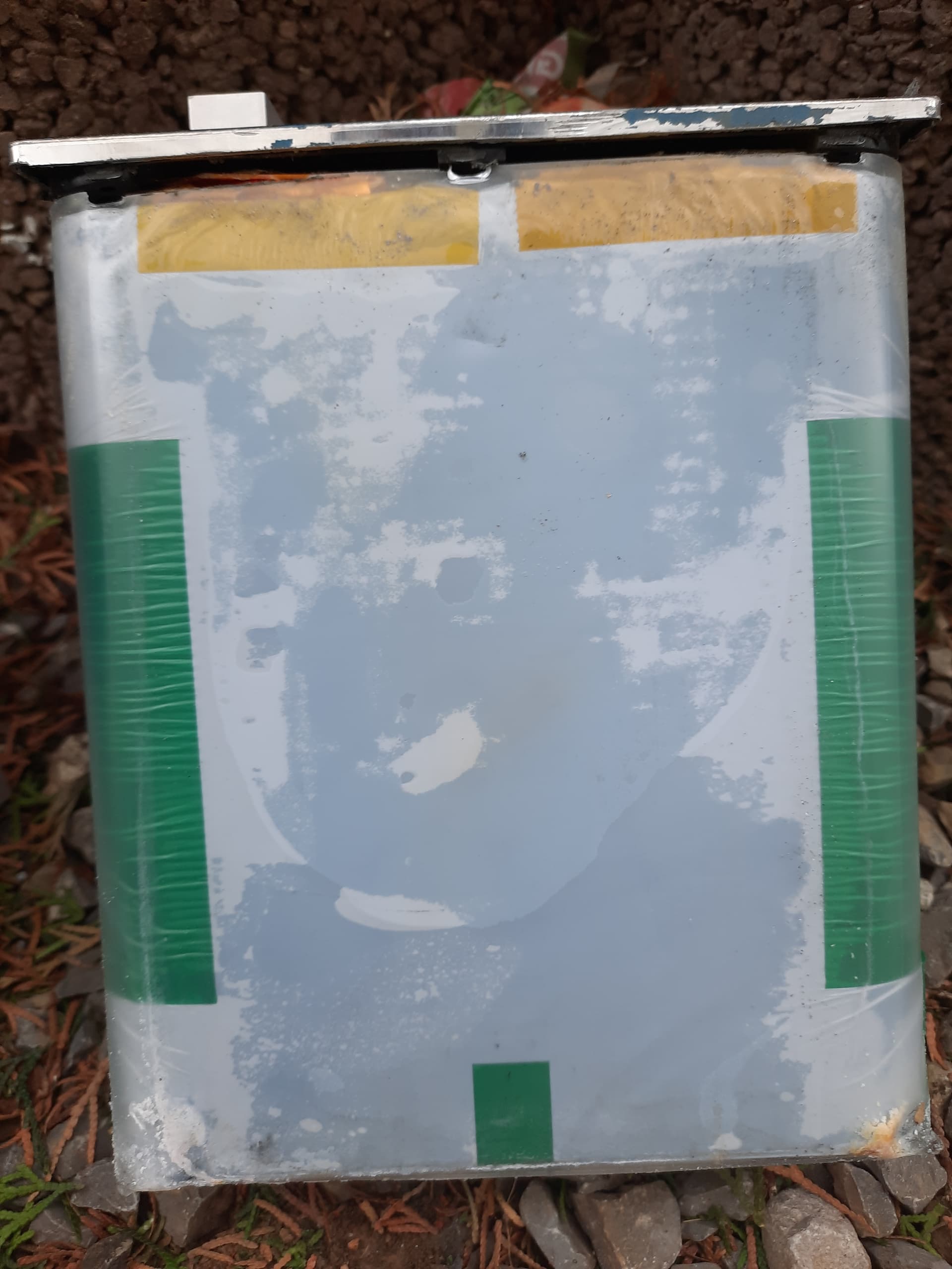

Die Blaue Folie war nicht beschädigt oder durchgescheuert, an der Stelle wo sich die Folie gewölbt hat kamm vermutlich das "Elektrolyt" schlagartig raus, am tag davor war da nichts zu erkennen.
Ich habe die Folie dann nach dem Ausbau im unteren Bereich entfernt, der ganze untere Bereich (rundum) ist durch nicht nur eine Stelle!
Keine Anzeichen von möglichen Kriechstrom da keine Beschädigungen an der Folie und keine Feuchtigkeit im Heizraum (konstante Jahrestemp zwischen 20-22C°

Wie bereits geschrieben das Gehäuse hat sich von innen nach außen aufgelöst

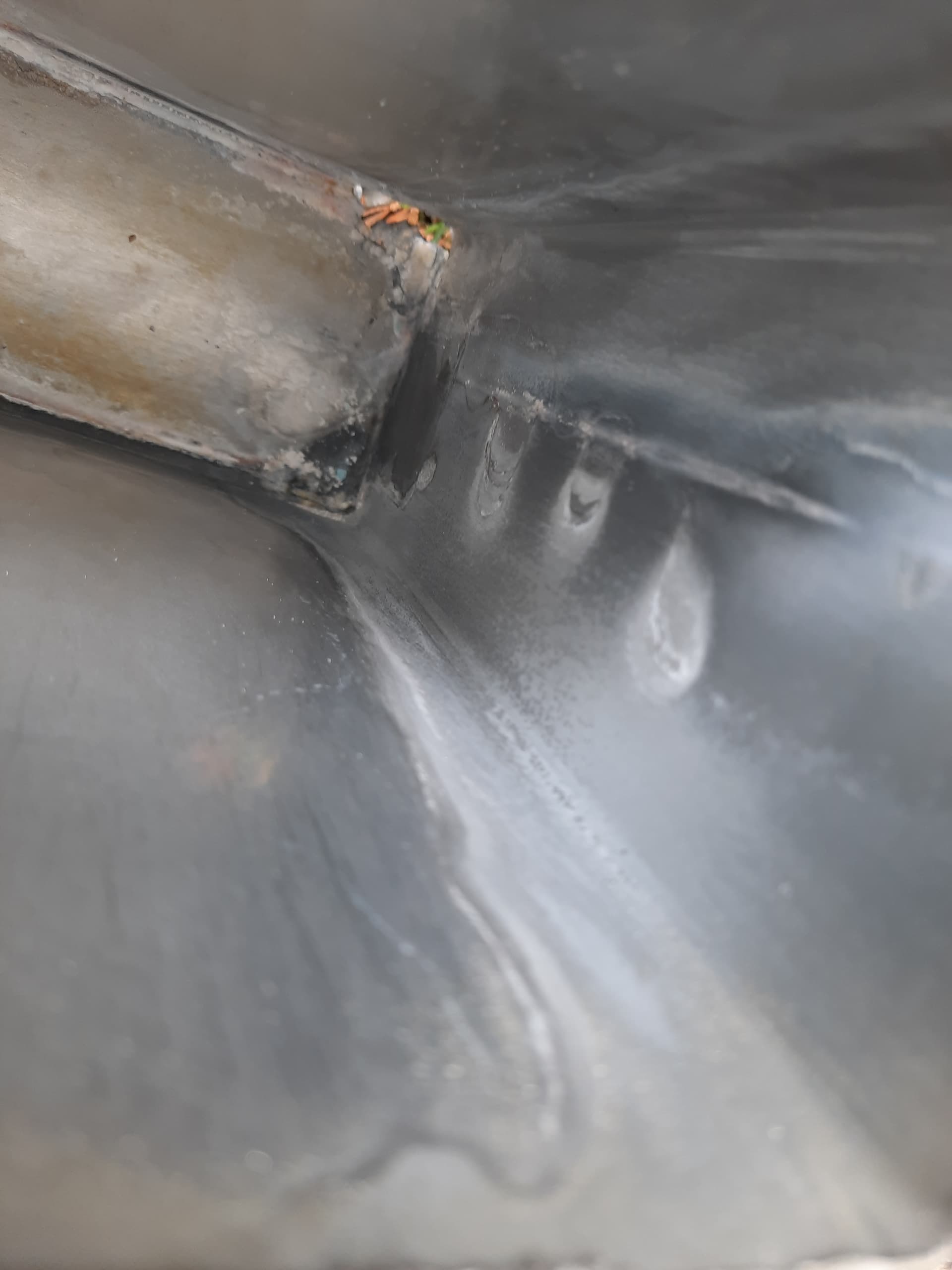

Ich kann die zelle gerne aufsägen un paar Bilder von innen machen

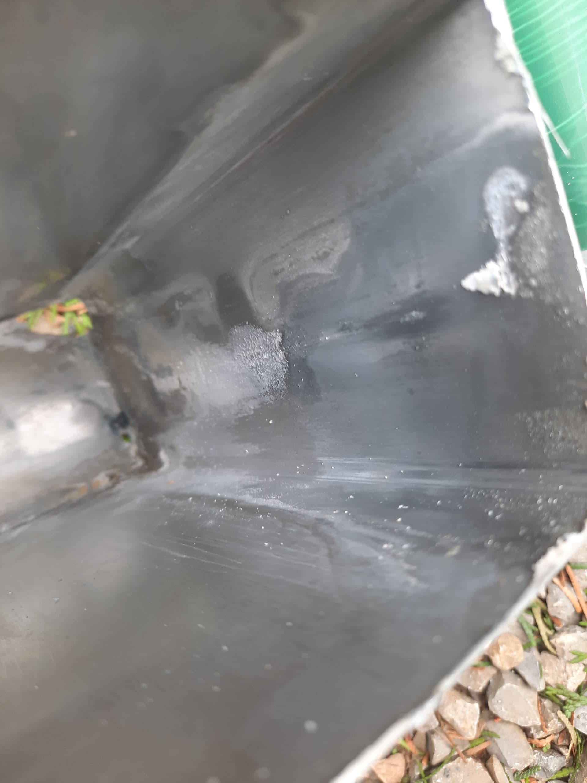

Das tut es auch dann, wenn es elektrochemische Korrosion ist und die Polung richtig. Das greift den gesamten Becher von innen an. Und verformtes Material ist empfindlicher und ist schneller durch. Also: Ecken.
Wenn du wirklich aufsägst: findet man die glatten Flächen auch angegriffen oder "normal"??
ich weiss aber nicht, wie normal aussieht innen.
Grubel..... Das wurde bedeuten, das die Verbindung zum Fremdpotenzial überall gewesen sein kann: auch oben.

Hier, die offizielle Vermutung vom Hersteller
Hi Deny
We asked the manufacturer and they say the cells most likely have been dropped
We have some known issues with the delivery company not always being carefull with parcels and received quite some damaged batteries we had to replace.
We therefore assume in this case some batteries have been damaged by the postal service but it was small enough to not been visible but bad enough to lead to this result.

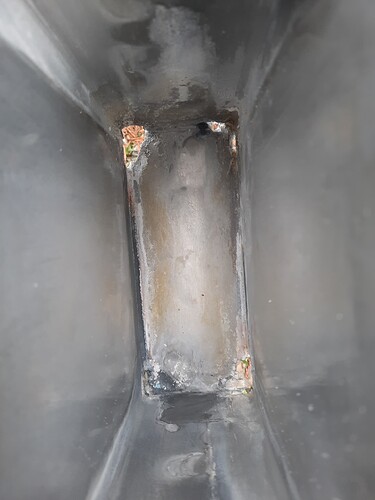

Das Gehäuse ist innen nicht beschichtet.
Wicklungen sind mit Folie ummantelt und im Bodenbereich ist eine ca 1mm dicke Kunststoffplatte extra verbaut.

Die Fotos sind ganz super.
Bei der Gelegenheit bitte noch ein Foto von der Unterseite der Anschlussstelle. Sollte da bei anderen Typen mal bohren ist er schnell durch.
