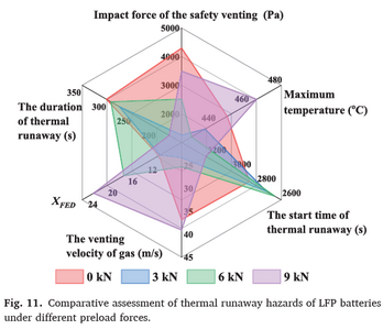

oder in den science papers wie z.B. diesem hier:
The preload force effect on the thermal runaway and venting behaviors of large-format prismatic LiFePO4 batteries.pdf (8.09 MB)
Der Grad der Verpressung mach einen Unterschied im thermal runaway (auch bei LFP).
Und 3kN sind der sweet spot bei 280Ah Akkus
Die conculsion aus dem obigen paper findet sich hier:
https://www.akkudoktor.net/forum/anleitungen-tutorials/akku-aufbau-mechanik/paged/2/#post-111638
Quelle: Journal of Energy Storage 327 (2022) 120100
