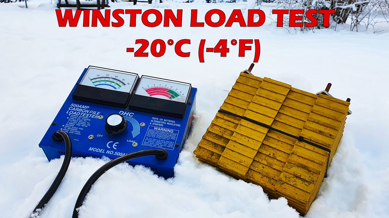

Falls es jemanden interessiert... Winston Akkus können bis -45°C vertragen da diese als Zusatz Yttrium enthalten.
Hier ein Test von Thunder Sky/Winston Zellen bei -20°C & +20°C, obwohl die Zellen schon sehr mitgenommen aussehen.. wer weiß was die schon durchmachen musten ?:
Die geringeren Temperaturen dürften den Zellen nichts machen. Nur sehr hohe Temperaturen schaden der Zelle
Die Kapazität nimmt bei geringen Temperaturen jedoch ab, was evtl. die Zyklen erhöht.
